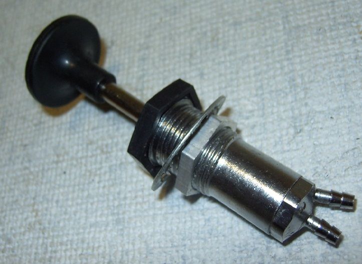

Реализовал предпусковой впрыск топлива в цилиндры. Часть в меди часть в трубке. При работе мотора трубка сплющивается. Меня напрягает сие...Но по другому никак, плунжер рассчитан на посадку шланга...
