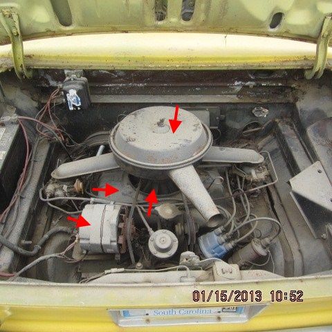

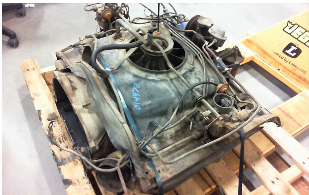

Мой моторчик. Еще в машине, Южная Каролина
Стрелками я показывал продавцу что мне не нужно. Глупо тащить сюда не нужное железо

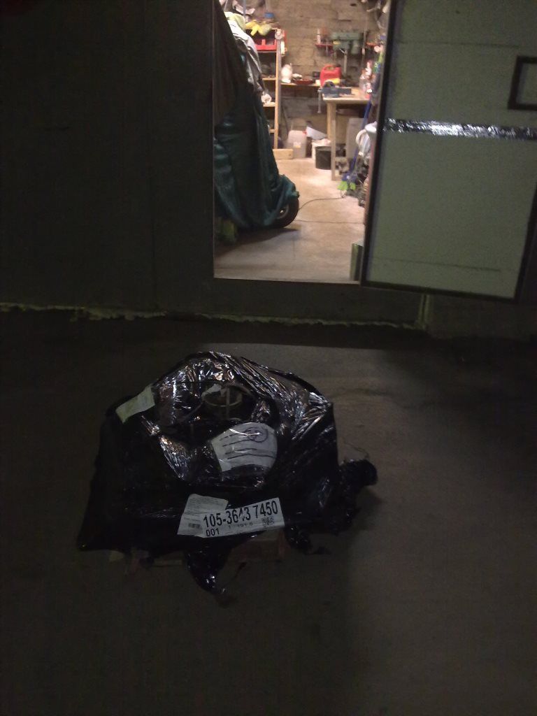

Но продавец оказался ленивым и не жадным парнем. Вот что поступило в почтовую службу
    103,7 КБ · Просмотры: 146

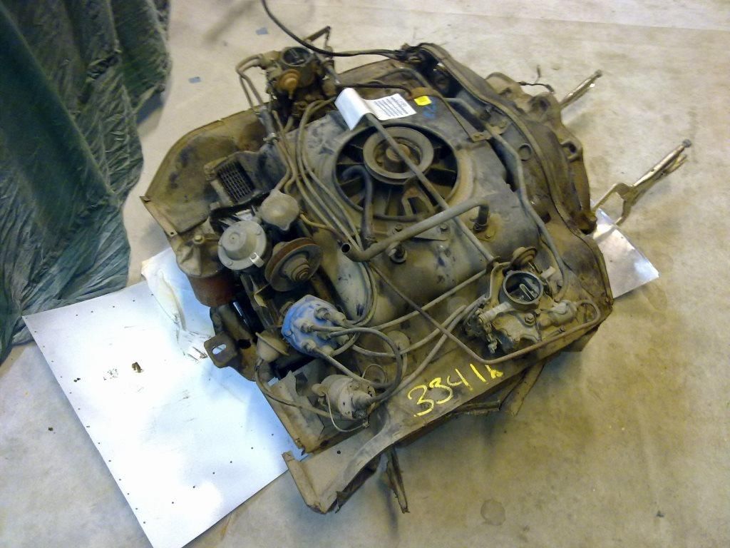

Вот что оказалось у дверей моего гаража. Вез в багажнике легковушки. Около 30 кг лишнего веса.
    64,5 КБ · Просмотры: 170
Нести одному не удобно и тяжело. Сделал такую волокушу

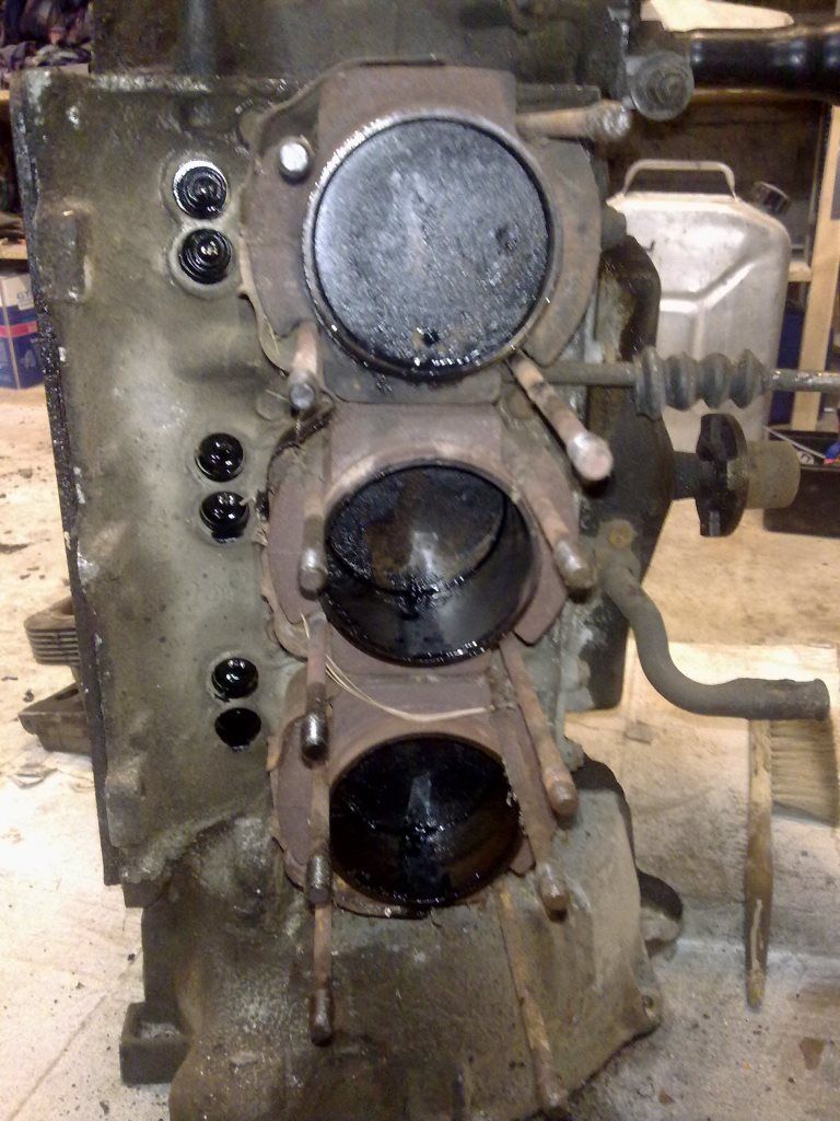

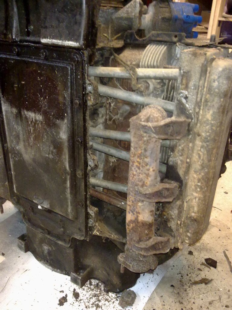

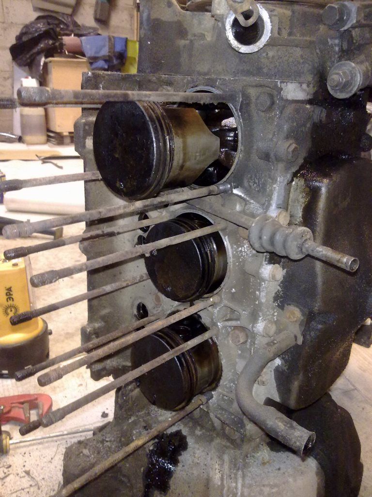

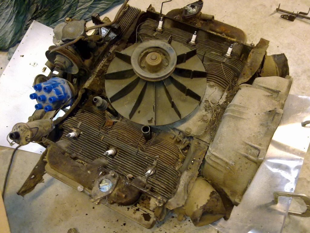

Начал снимать не нужное. Кстати, весьма увлекательное занятие, за ноздри не оторвешь
    140 КБ · Просмотры: 123

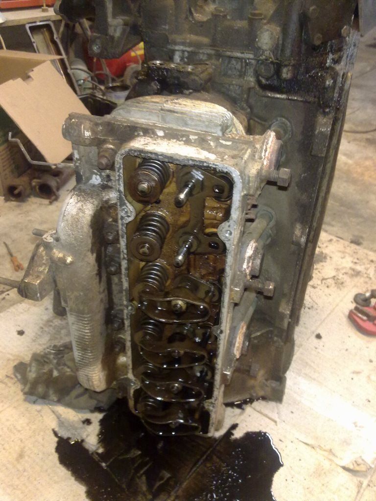

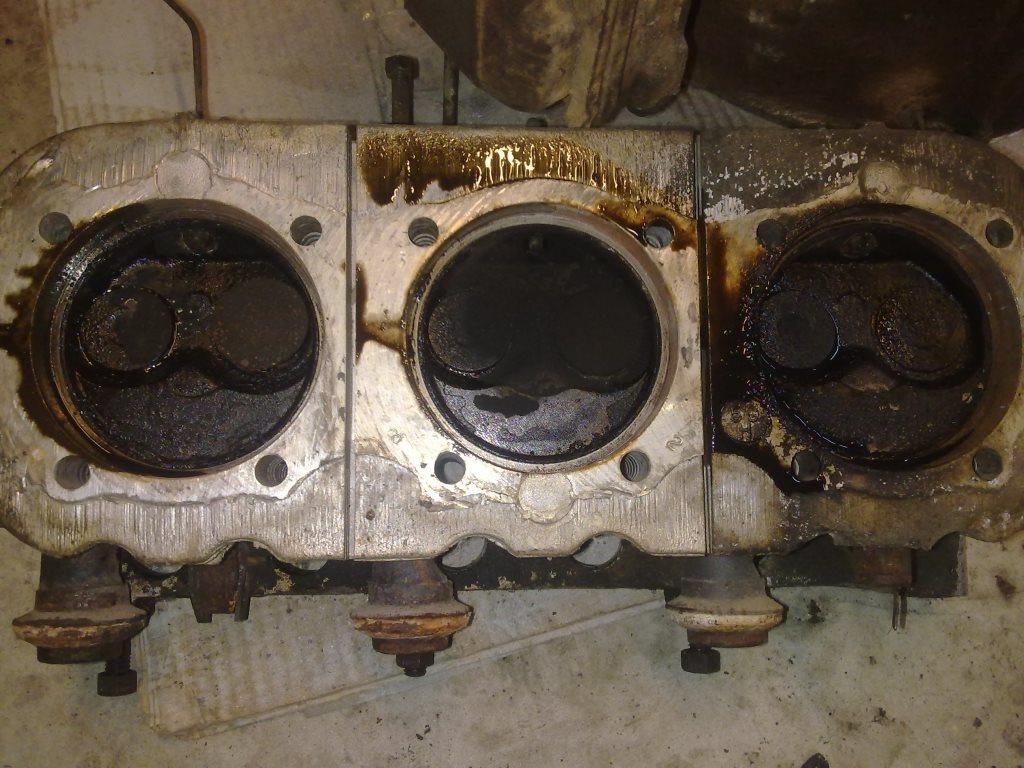

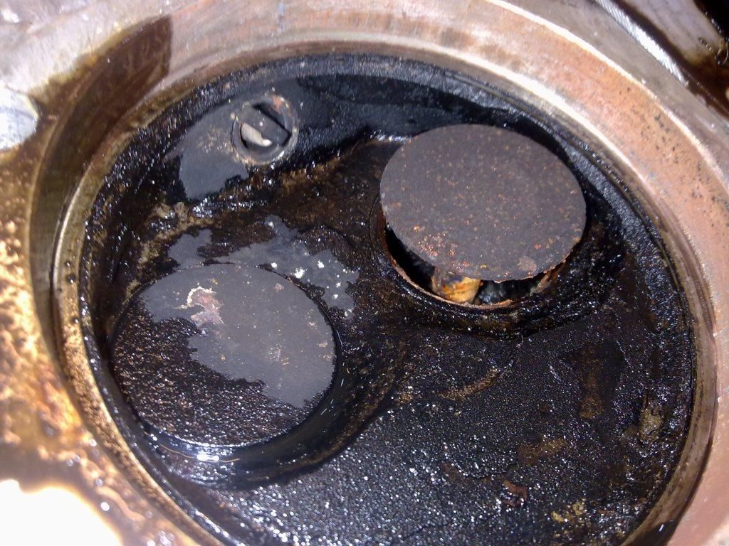

Снял голову...Внутри мотора специфический запах. Наше масло так не пахнет. Всего с мотора вылилось около 4х л масла...Что сказать, я видал хуже...
    133 КБ · Просмотры: 121
