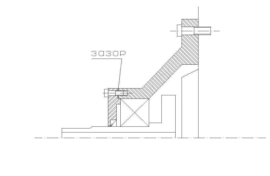

Весь этот колхоз делается проще (см. рис.).
На схемке есть несколько неточностей,но в общем я думаю,понятно. И количество деталей меньше.И под сальничек место есть.

graysparrow сказал(а):
Если подшипник радиально-упорный,нужно предусмотреть его регулировку.То есть или гайку или крышку поджимать и выбирать люфт (как на авто ступицах).
Планировал шайбами регулировать. Корпус поджимать некуда, плотно затянут.
А зачем проставка и 4 регулировочных винта кстати? Не проще одну цельную деталь установить? Штатный крепеж крышки мелковат - он-же рассчитан только на крепеж крышки сальника. "Мяса" на моторе вроде достаточно, чтобы более толстые шпильки поставить?
Не годится. Необходимо выставить соосность между "коленом" и "валом с подшипником" а на рисунке двигать можно только крышку с сальником. При таком раскладе регулировать можно только весь корпус относительно блока, и потом штифтовать. В принципе, вы нарисовали стандартное исполнение амерами без использования штатной крышки с сальником(см. фото выше по теме). Но этот способ затратный по стоимости и точности изготовления. Я не смогу снять размеры с точностью до 0.5мм
То что я предложил, не требует удаления штатной крышки, соответственно снижается сложность исполнения. А две части позволяют, закрепив проставку шпильками, отцентровать корпус с валом и подшипником уже на проставке и зафиксировать жестко. Да и уходит проблема с новым сальником и массивным корпусом.
Коме этого, возникает вопрос как сажать фланец винта.
Там не маленькие болты стоят. Это же колокол, в который еще и стартер ставили. Диаметр болтов около 9мм. Всего в крышке 9 таких болтов и два массивных штифта
Проблема несколько надумана.Всё можно выставить.

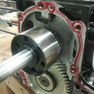

если речь идет о перпендикулярности блока и кв, то тут сложнее. Амеры делают узел на разобранном движке, вал точат вместе с коленом. Но что интересно, такой узел продается так - высылаешь им свой кв, а в обратку они присылают уже собранное колено с валом и две половинки корпуса. Почему-то этот набор влегкую садится на имеющийся блок и зараза, работает. Это новая разработка. Старая выглядит так - на имеющийся фланец кв устанавливается вал, короткий, порядка 50мм длинной, выставляется в 0 на собранном моторе специальными упорчиками. Потом сверху одевается новая крышка с вкладышем. Все...
см. фото

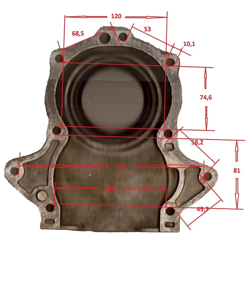

Какие обиды, глупости это. Конечно изготовление должно быть точнее 0.5. От меня требуется снять посадочные размеры и расстояния между болтами. Чем кроме штангеля я это сделаю? Вот тут и разлет в 0.5 в лучшем случае. Поэтому и разработка идет таким образом, чтобы крепеж мог совпадать не точно, но за счет последующего выравнивания корпуса относительно вала и штифтования, мои кривые руки можно было минимизировать. Точнее последствия моих измерений. Кстати, подскажите методику. Я делаю так - вкручиваю болты в блок, замеряю диаметр болтов и расстояние между ними. В итоге не сложных расчетов получаю осевые посадочные размеры. А края крышки просто замеряю. Вот с осевым положением колена сложнее.
