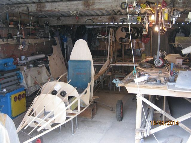

Cтрою простенький самолётик.
Считаю, стенка 0,4мм стеклопластика из 4 слоев, зажатая с обеих сторон пенопластом, будет прекрасную устойчивость иметь.
Почитайте вышеуказанный сайт по кр2с всё очень подробно расписано и показано ка делать такие пакеты,там же есть плотность пенопласта ,не помню сколько правда.
Оклейка плоскостей там идёт в ДВА слоя под 45 гр с предварительной грунтовкой той же смолой с микросферой, причём первый слой покрывают жертвенной тканью-полиэфиркой,который потом сдирается http://www.kr2-egb.com.ar/imagenes/alas_ext/ae36.jpg Присутствуют также все продольные силовые элементы деревянного крыла,и две нервюры корневая и концевая.
http://www.kr2-egb.com.ar/imagenes/est_vertical/EV08.JPG также и вертикальное оперение,в котором присутствуют все силовые элементы из дерева( Сравните с вашим) http://www.kr2-egb.com.ar/imagenes/est_vertical/EV09.JPG
Ребята,я только недавно начал осваивать компьютер и по этому не могу пока выставить фото самолёта,не получается. У молодых это быстро получается!  Сын приедет,покажет как это делать. Тогда я выставлю.
Я пытался выставить фото,но у меня не получается. Я ещё не очень хорошо разбираюсь в компьютере,приедет сын покажет и я выставлю обязательно!  У меня есть фото в папке,одноклассники.  Если кто захочет посмотреть то вот мои данные: Валерий GR.  Там только одно фото,а отдельные части в папке,из которой я не могу выставить.

Здравствуйте,просили-отвечаю. Давно не заходил на эту ветку,проект приостановлен,детальки лежат.строю другой аппарат но возможно и этот доделаю,т-как есть материал. Можно собрать по быстрому чтобы хоть немного подучиться летать.точнее подлетывать.это и была цель проекта.опыт постройки,подлеты, небольшие полеты в вечернем молоке.
Да,это моё фото! Вот спасибо! Я даже не смог найти,то что написал,о том ,что не могу выставить фото. Сейчас зашел в 5 стр. и каково было моё удивление,когда увидел не только то,что написал,но и своё фото!!! Я в восторге!!!
