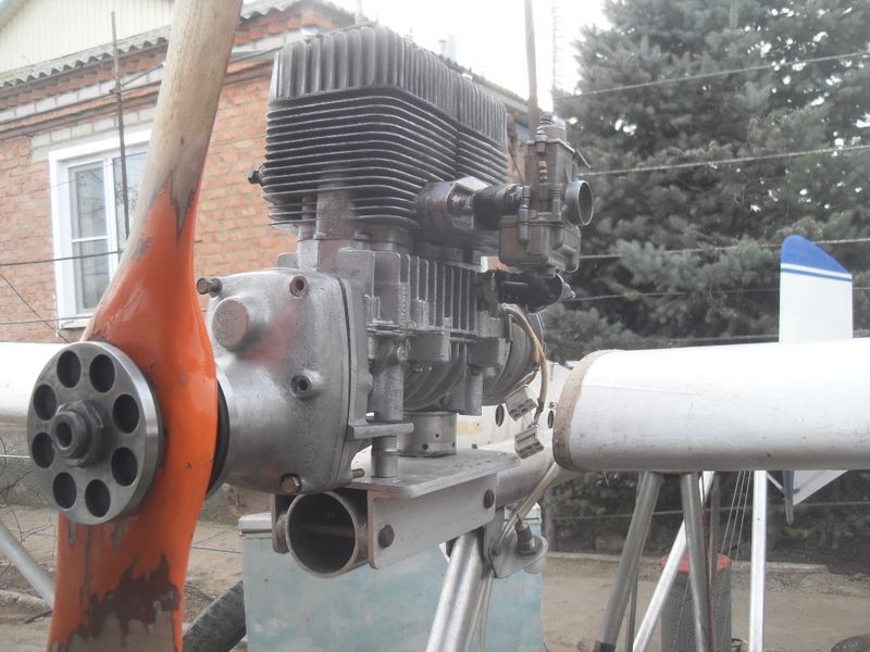

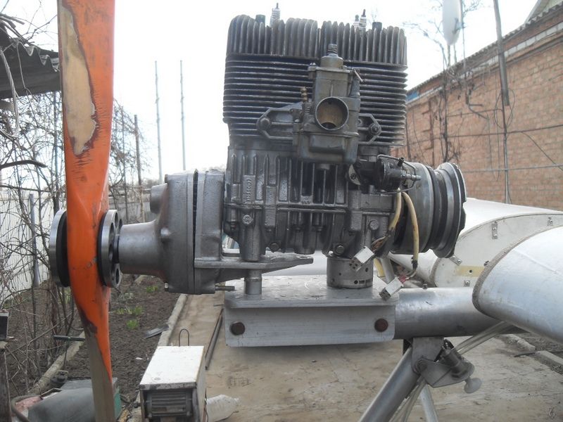

итак,с редуктором получается такая беда,ось винта смещена вниз и получается что винт более 140 см не влезет.  напрашивается вариант с перевернутым мотором но тогда придется отрезать трубу и варить мотораму из труб. какие мысли - господа?
    78,5 КБ · Просмотры: 204
    87,6 КБ · Просмотры: 207

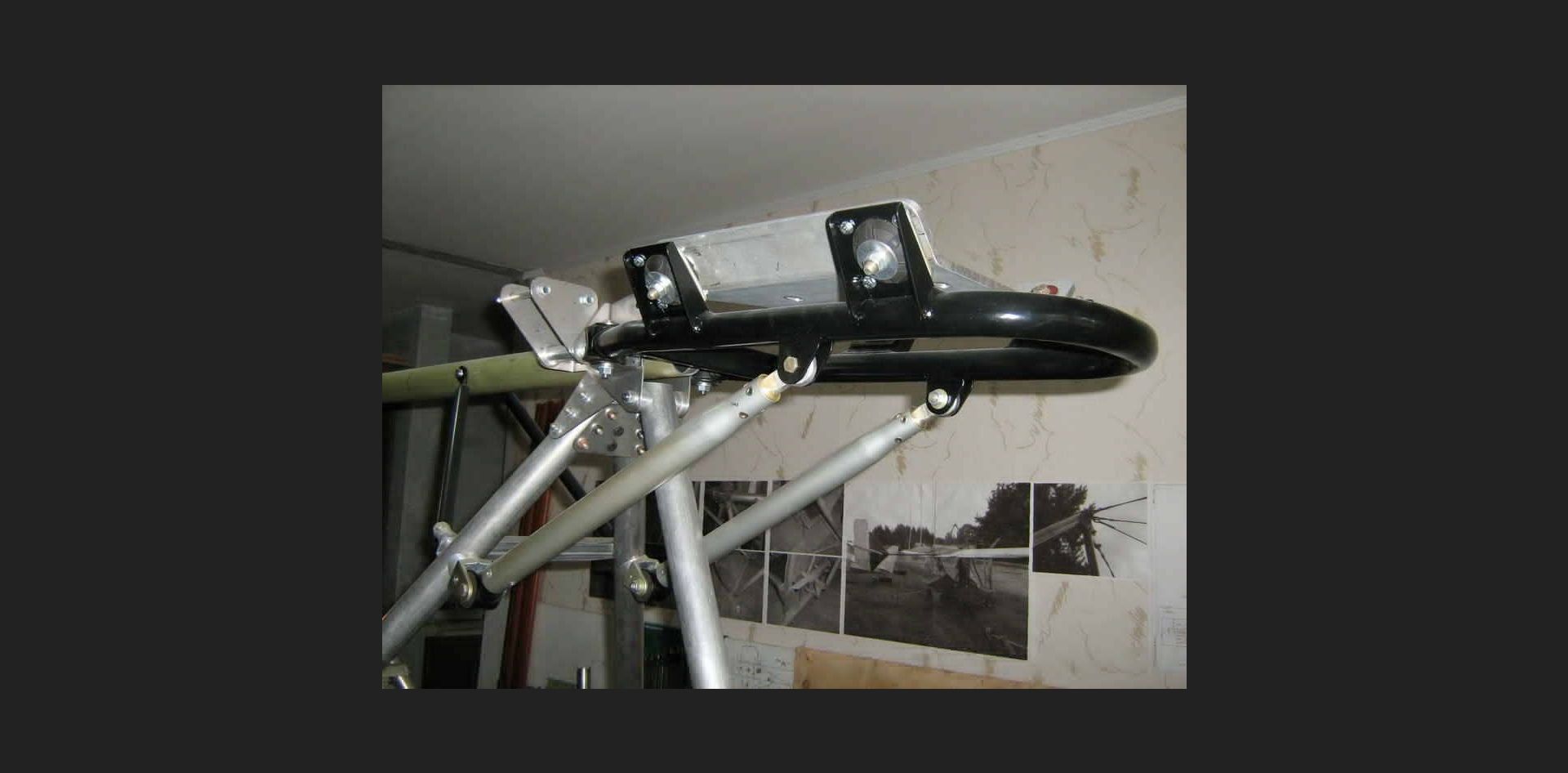

Выносить двигатель вперед. Сделать мотораму. Так на пилигримме.
    83,6 КБ · Просмотры: 178
Оставить плиту как есть а на ней мотораму сварганить, с подкосом назад до точек крепления лонжеронов крыла. А на существующей площадке сделать крепление аккумулятора. Ось винта немного поднять вверх. Если аккумулятора нет, расходный бачок для бензина сделать.
Да в таком же положении, выше на столько, на сколько посчитаешь нужным. Ещё это позволит выбрать нужный вектор тяги.
Можно согнуть из трубы вилку, на концах которой сделать площадку сайлентблоков крепления двигателя и она будет опираться на площадку через регулируемые шпильки, а сзади основание вилки будет опираться на точке крепления лонжеронов крыла.
