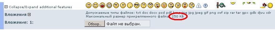

Вчера пытался выставить фото,но вышло только сообщение,попробую сегодня ещё раз.
обратите внимание что есть ограничение размера прикрепляемого файла
