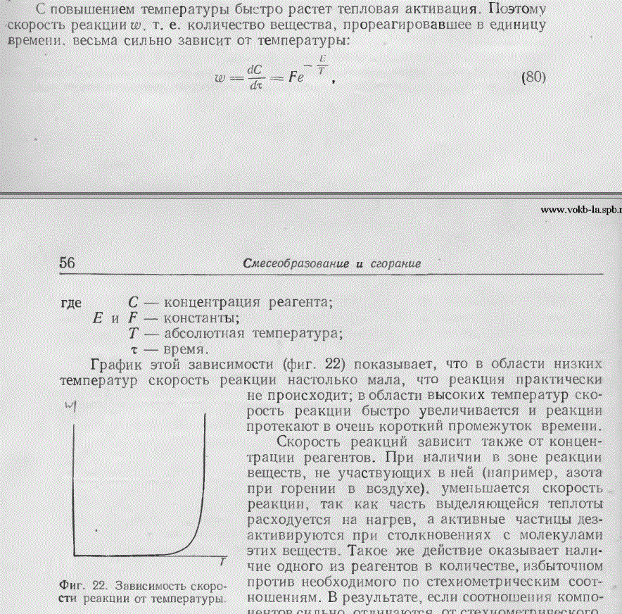

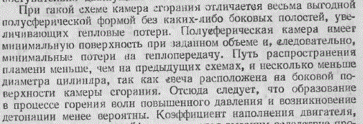

К сожалению не нашёл где указывается предельно допустимая скорость горения горючей смеси в камере сгорания ДВС, думаю приведённых вложений будет достаточно.
    182,3 КБ · Просмотры: 183
    31,4 КБ · Просмотры: 230
Вячеслав! Вы слегка запутались.
Скорость сгорания смеси в "нижнеклапанниках" не может быть выше чем в "верхнеклапанниках". И степень сжатия там совсем не потому низкая, чтобы снизить скорость горения. Вы тут путаете причины одного, со следствиями совсем другого. Отказ от нижнеклапанников произошел как раз таки из-за проблем с недостаточной степенью сжатия , которая на оных не может быть увеличена без увеличения потерь на впуск-выпуск (чтобы уменьшить объем КС надо уменьшать клапана, высоту их подъема). В условиях низкой степени сжатия, конечная температура после сжатия будет заведомо ниже чем при более высокой СС, а значит и скорость горения будет меньше (вы сами привели доказательство). Т.е. возникало двойное противоречие (низкая скорость горения и высокое сопротивление впуску на высоких оборотах), которое препятствовало форсировке двигателя по оборотам, а также повышению его термического КПД (которое тоже на мощности отражается в лучшую сторону). То, что вы написали 60-65 м/с это мягко говоря "ошибочное" утверждение". И вы не заметили, как сами его и опровергли...
