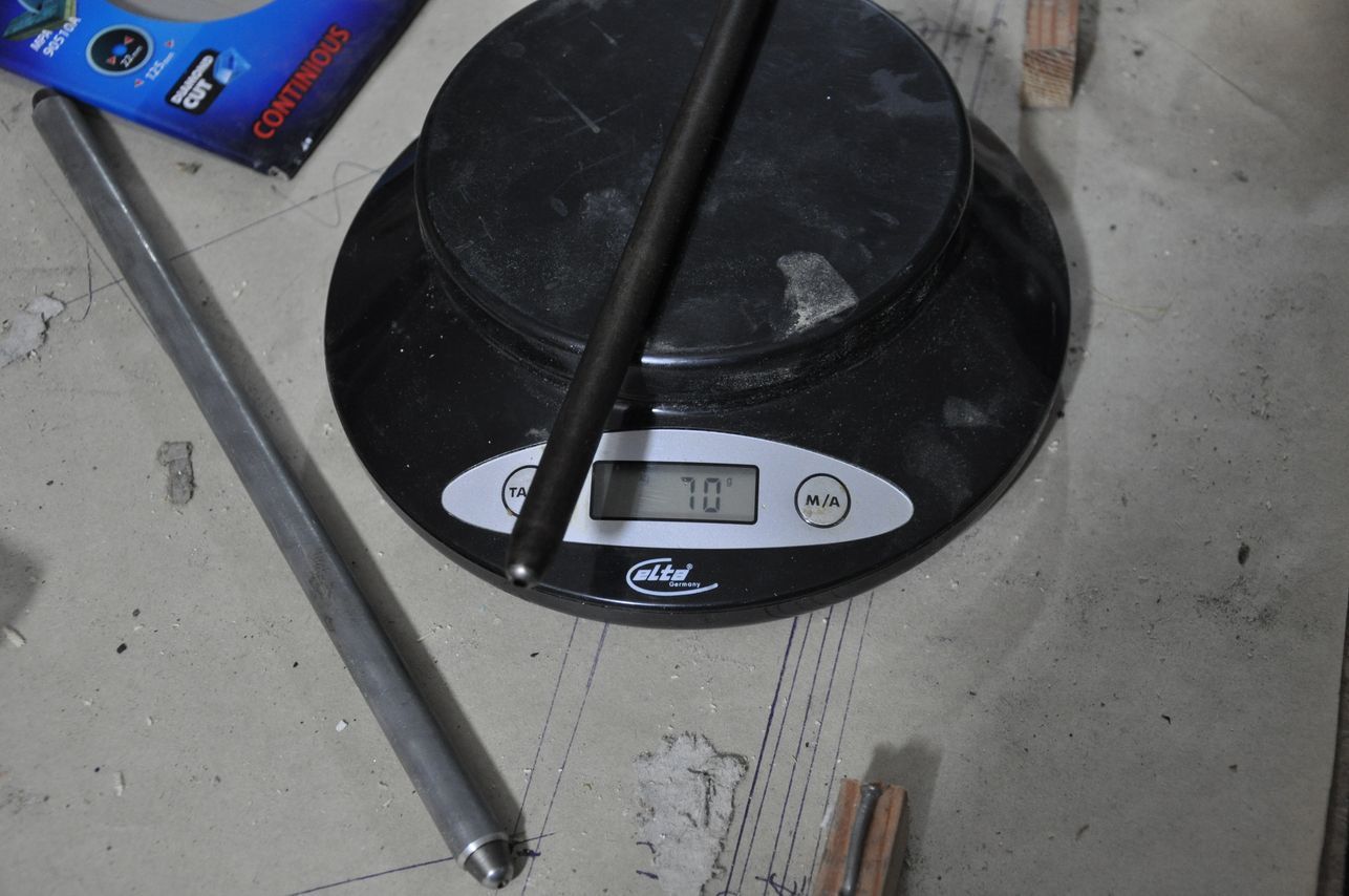

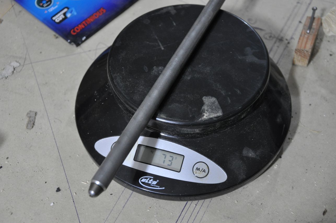

We have decided to produce the rods no longer in aluminium but in forged steel. This costs us 430gr but guarantees a longer life to the engine. - звучит это так, но нигде ни слова о том что это речь идет о шатунах. Это могут быть connection rods (шатуны) и могут быть valve rods (толкатели клапанов) , что наиболее вероятно, потому что при том же объеме что аллюминиевый шатун, стальной должен весить в три раза больше, а не 430 граммов на все четыре штуки. Если вы хотя бы раз в жизни держали в руках шатун, например VW, как строитель двигателя, каковым вы себя уже много лет позиционируете здесь на форуме, то предположили бы, что вес такого шатуна сделаного из аллюминия около 400 граммов (шатун меньшего размера для двигателя Бриггс весит 375 граммов, к вашему сведению)- значит подобный шатун VW из кованой стали будет весить не меньше 1.2 кГ (один)
вернемся к алюминиевым деталям...
Первое фото алюминиевый толкатель, pushrod, вес 73 грамма, второй стальной и весит 70 грамм, коментарии думаю излишни...
Я знаю что есть алюминиевые толкатели легче моих и весят где-то 40-50 грамм, но на разнице полкило не наберёш.

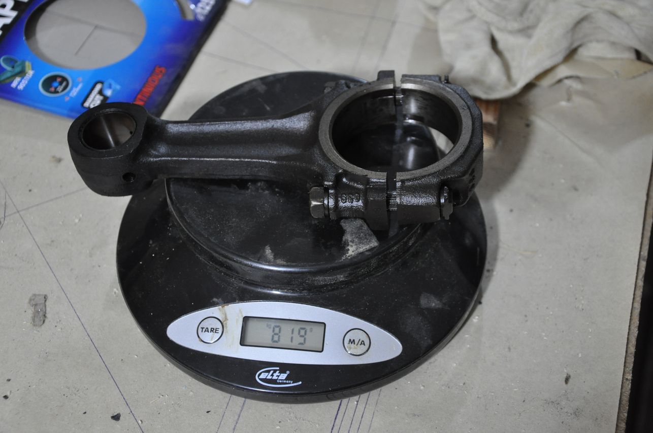

Шатун (2л, тип4, Conrod или Connecting Rod) весит 819 грамм, при прочих равных алюминиевый шатун вряд-ли будет легче 500-600 грамм, так что полкило веса можно набрать только на шатунах
    112,2 КБ · Просмотры: 177
    124,5 КБ · Просмотры: 176
    117 КБ · Просмотры: 193
