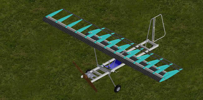

так вот это я о чем - сделал я сборку в солиде этого самолета по чертежам из PDF файлика нашёл в интернете, профиль крыла перерисовывал по чертежу, потому что не знал о существовании программки Profil 2, с которой возможно и нужно передрать профиль NASCA ..., это моя ошибочка надо бы переделать, потом надо на заднее крыло добавить элероны, так как я честно говоря далек был всегда от авиации, для меня задачка стала сложноватой, поленился перерыть гугл посмотреть где как это реализуется, а потом отвлекли и так и осталось.
Вообщем выкладываю свою наработку, не пинайте сильно, я честно никогда с авиацией не пересекался в детстве в авиа кружок меня не завели так, что так и остался неучем🙂))
у меня в распоряжении ЧПУ фрезер 1200мм на 1800 мм и лазер СО2 1200мм на 900мм, так что если честно для реализации этого прожекта мне не хватает только наверно добрячего пинка под зад, но все же в компании веселее, так что ищу единомышленников, кто работает в Солиде или у кого валяется лишняя пачка килобаксов в тумбочке🙂)) - аля половина народу рисует моели половина народу платить за детальки на всех, а я потихоньку на фрезере бы это все вырезал ну и так дальше, возможно у кого есть еще какие идеи как всем вместе одолеть эту стройку века🙂))

Не обезсудте НО ваша идея кооперации - утопична.
А то что на рисунке... и долго вы рисовали эти 5 деталей?
Сори мой пост такой же ниочем, как и Ваш.
Просто задело - имею фрезер, тут делать нефиг... просто лень.Зачем  тогда писали? Если строить не собираетесь, услуги фрезера это в раздел - торговля.

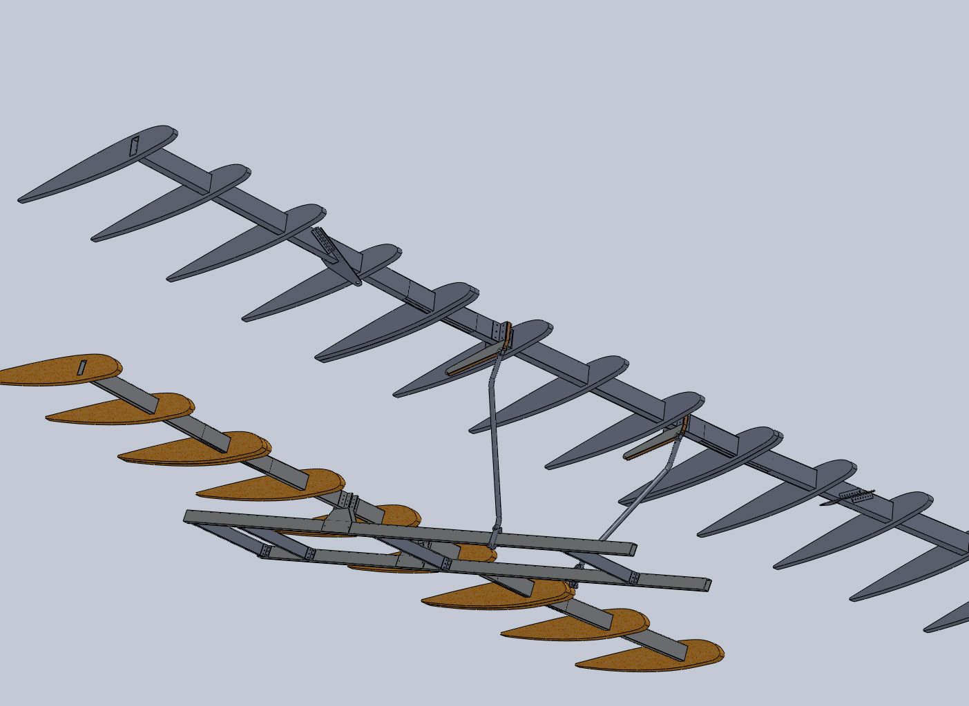

Крылья на блохах двухлонжеронные - одна лестница - фюзеляж, два крыла - оставшиеся две. По вашему чертежу видно только узел навески верхнего крыла, а управление к какой точке крепить будете?
Да нечего там шибко резать и фрезеровать, раве что пенопласт.
Вот злой Вы какой-то дядя🙂)), если вам интересно сколько я  их рисовал то да долго и деталей там гораздо больше, если что то не нравится можете дорисовать я на аксиому не претендую, а по поводу делать нефиг это уже лично ваш вывод как для меня ни разу ничего такого не делавшего весьма не простое задание, поэтому и ищу тут единомышленников, которым это интересно у которых может опыта побольше, чтоб сказали откуда руки достать и к какому месту их приложить, если кто поможет словом делом или даже тем же пинком под зад буду благодарен, для этого и существуют форумы мне так кажется. Зря вы на меня так обозленно, просто хотел показать, что что то пытаюсь и нарисовать и изготовить, но без коллектива дело не идет вот и обратился сюда за поддержкой пусть даже моральной
Да Вы правы отрисовать управление меня не хватило, да и по моей задумке оно должно быть чуть другим, я бы сказал наверно классическим что ли, элероны надо вставить перерисовать заднее крыло, тогда и к управлению подходить,
а по поводу фрезеровать, если он уже есть этот фрезер так почему же бы не профрезеровать отверстия в том же алюминии под заклепки, так сказать идеально получится с математической точностью. и пенопласт под нервюры, а  также форму под лобик я так понимаю тоже не помешало бы вырезать для вакуумной формовки может еще где згодится, так как в правильно заточке собственных ручек у меня уверенности нет, так что я хотел бы максимально где только возможно передать все технике вот и уповаю на фрезер.
и вас понесло в ту же степь...
тоесть понесло, я же пробовал  в X-Plane на нем летать, да получалось с десятого раза сесть но как только добавляешь ветер погоду вариант тяжелый, кренит его и хвостом его не выровнять, нужны элероны, как говорится если уж на то пошло никто пользоваться ими не заставляет но пусть будут🙂)
Объясните пожалуйста куда меня понесло, я как то не правильно вижу этот вопрос?
я просто видел фотку с какого то немецкого музея где висит такой самолет с элеронами на заднем крыле, щас просто найти не  могу найду выложу
так если в тяжелую погоду летать собрались то Вам другой самолет нужен.

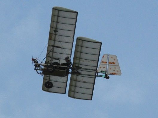

Кстати интересный альбом с показушной сборкой Pouchel, может кому интересно будет https://picasaweb.google.com/volez.galerie/GreenParisAirShow2008
Вроде и обзор при взлете и рулежке неплохой.
Мне кажется, или у него под попом обычная стремянка из ОБИ?
  А если прочитать ветку...   там этих стремянок аж три... кстати в дырку между ступеньками очень удобно засунуть бочку... под химию... ;D
