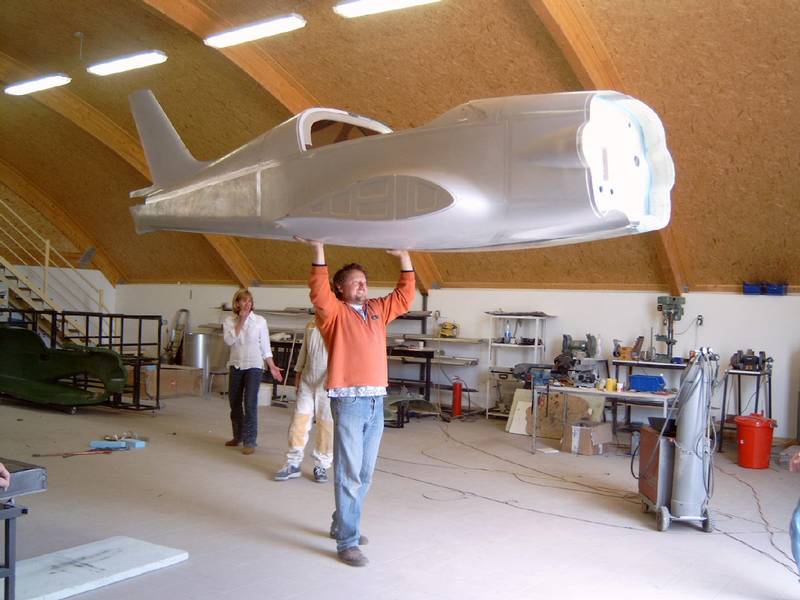

...для Дениса!
...приблизительно вот в таком виде!
