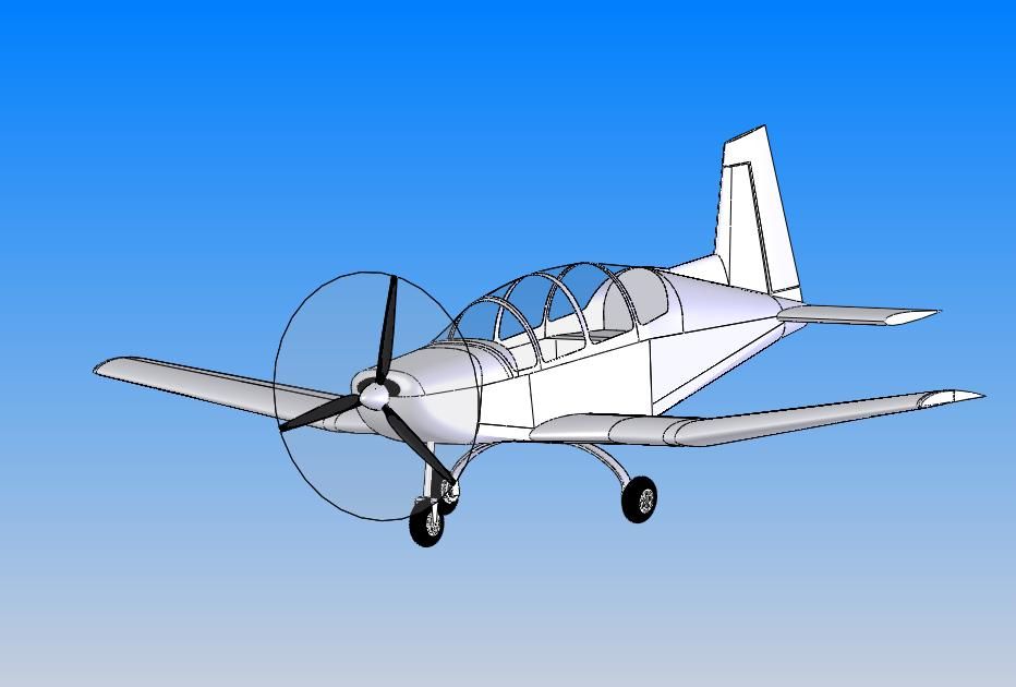

В дискуссии про ТТХ "народного" самолёта можно вспомнить успех народного компьютера "ZX Spectrum" - относительно небольшое число умеренно дефицитных деталей, которые можно было приобрести на территории СССР, а потом России, плюс забугорный процессор Z80 (который конце концов освоили производством в России).
Поэтому ИМХО формулы народого самолёта:
1. Всё кроме мотора должно быть приобретено в России.
2. Мотор должен быть зарубежным, но не дорогим (авиаконверсия).
Самое интересное дальше. Сравнивая Teenie Two и RV, понимаешь, сколько всего пришлось заново образмерить, чтобы разместить в самолёте похожей компоновки второго человека. ИМХО если второе место нужно только для покатушек без передачи управления или транспортировки, можно разместить пилота и пассажира "спиной к спине". В этом случае центровка "убегает" не сильно, эффективно используется объём  хвостовой части фюзеляжа. Можно избежать значительного увеличения габаритов и сохранить возможность гаражного хранения.
Варианты использования такого самолёта следующие:
1. "Ограниченная акробатика" - только пилот.
2. "Дурист" - в задней кабине канистры с топливом, пища, снаряжение, и т.п.
3. "Теща на дачу" - понятно...  😉.
Материал для изготовления. Допуская возможность постройки самолёта (частично) в жилом помещении - алюминий на "вытяжке" вне конкуренции.
Схема планера. Самолёт- моноплан с неубирающимся трёхстоечным шасси и ОЧК. Опыт "перетяжеления" пайпера позволяет сдержанно-оптимистично смотреть на возможность "утяжеления" одноместной конструкции до двухместной.

[quote author=Commodore link=1148894905/275#286 date=1151224661]
[/quote]
"Будешь ты  стрелком-радистом, а в душе - пилот.
Будешь ты летать на Иле задом наперед".  ;D ;D
Ну если только тещу на дачу, а на покатушки, по-моему, пассажиру не очень комфортно будет.
А мне нравится, классный самолетик, правда маловат и узковат. Зато ЛТХ на высоте.

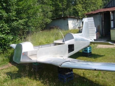

Что уже есть.
    34,3 КБ · Просмотры: 147
Вобщем-то, если честно, по нумерации это и должен быть Дельфин-6. Но пока до конца с названием не определились, может и будет Дельфином, но скорее всего, что нет.
Размах 7 метров, площадь 8 квадратов.
Длина 5,5 (окончательно будет зависеть от двигателя)
По перегрузкам +6 -3
Макс взлетный 480 кг (считали на 500)
Двигатель изначально планировался 582, ставить его не хочеться, но на другой пока денег нет, а этот есть в наличии.
[highlight]...а про "жучка" VW AeroVee 80л.с. не думали или "семёна"(simonini 100л.с.)? [/highlight]
Думали.
И с самолетом познакомлю обязательно, после испытаний.
