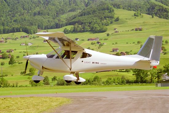

Иллюстрация - приведенный мною  выше снимок самолета Ikarus C-42 в полете. С этой целью я его и запостил.  Рассмотрите через zoom.
Попробуйте самостоятельно определить, почему так получается.
Еще вопрос:  Профиль Wortmann FX-63-137 ламинарный? И что такое ламинарный профиль?
Подсказка: Одним из первых применнеий профиля FX-63-137 был немецкий мускулолет Muskulair, который имел 100% турбулентный погранслой на крыле. Обшивка его крыла была именно из пленки и профиль был воспроизведен с досточной точностью не только на нервюрах.

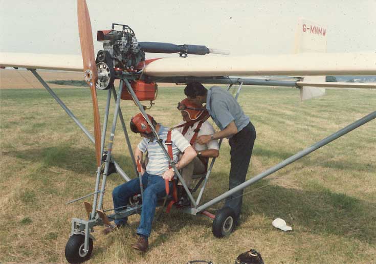

Вот интересная концепция 1.5 местного самолета.Но ведь летает !
    46,3 КБ · Просмотры: 182

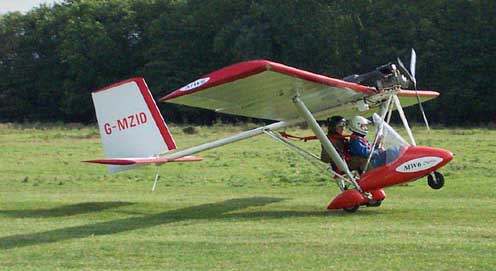

И летает..
    20 КБ · Просмотры: 181

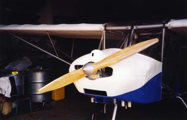

Не только Жук, но и вот такой винт.
Изысканные линии лопасти вызывают ассоциации с Ножкой Прекрасной Девы...
