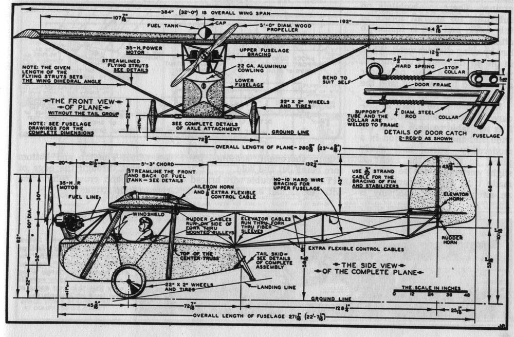

Планы для постройки эйркемпера в дежавю с высоким разрешением можно скачать здесь. Не указаны координаты профиля крыла - но они есть  😉.

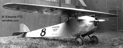

Вот ещё забытый (ПМСМ незаслуженно) аппарат - Driggs Dart (правда, одноместный).
В И-нете проходит как Driggs-Johnson DJ-1.  :~) От пайпера принципиальных отличий нет.  :-[

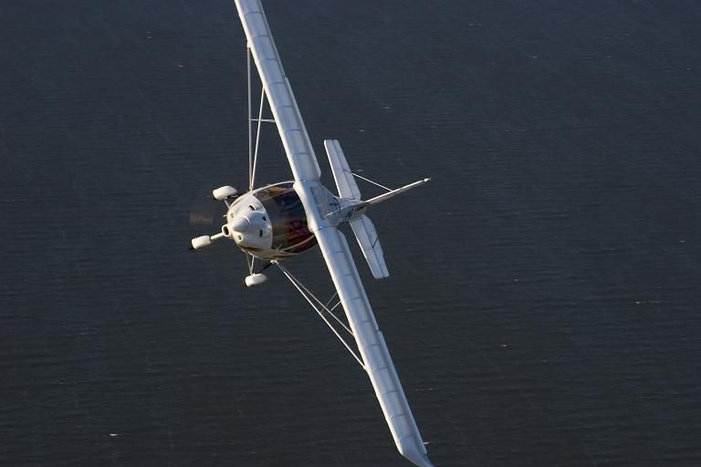

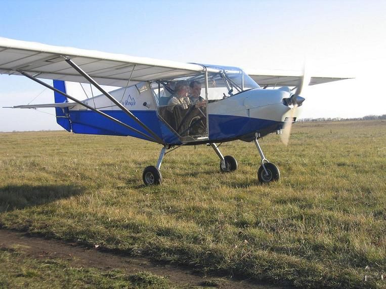

Сейчас появился вариант Скайрейнджера с укороченным на 1 метр размахом крыла, с 9.5 до 8.5 м, соответственно, площадь уменьшилась с 14 до 12.6м2. Я внимательно слежу за информацией об испытаниях и эксплуатации таких самолетов. Так вот, как бы это не выглядело обидно, ни А-22, ни МАИ-223 с ним тягаться не смогут.
Вот такая тряпка с трубками.
Конечно, одновременно с ростом крейсерской скорости, самолет это стал чувствительнее и строже в управлени, но пилот, который его построил, именно этого и хотел.
2. Разница в массе самолетов с носовой и хвостовой стойкой при самом тщательном учете особенностей каждой схемы очень сушественна и в нашем случае будет не менее 10кг. Это сотвествует запасу топлива на 1.5 часа полета 65-сильному Жуку на Скайрейнджере и. возможно, на 3 часа экономного режима самолетику с такой аэродинамикой, как у Тейлоркрафта А.
Когда мы будем садить его на площадку с неровным мягким грунтом. а потом захотим с нее улететь, мы будем очень рады, что у нас хвостовое колесо.

Это не ликбез, это бред.
1. Любой 1 лонжерон, при равной нагрузке (равной оптимизации по  Денису)ЛЕГЧЕ   2 лонжеронов, т.к. меньше необходимый перезапас.
Обеспечение формы носа наиболее важный фактор в крыле, обеспечивающим стабильную  подъемную силу. Делаю неработающий нос, теряем в массе + вес и сопротивление второго подкоса, не считая массы диагоналей, трудоемкости и др. Если тупо ставить два бруска, то конечно - это идеально оптимизированное двухлонжеронное крыло  ;D ;D ;D ;D ;D
2. Ответа нет, кроме очередного ля-ля на тему Ская. Хотя нет, я кажется понял. У ская просто отваливается хилая передняя стойка, при посадке на грунт. Значит если использовать хвостовое колесо, то можно посадить на грунт даже Скай. А схема сигмы это лажа, у неё нет длинной вертикальной стойки и безредукорного винта  😀 ;D

1. Полегче насчет бреда, читай лучше. Разве я толкую о массе лонжерона (ов)? Параметр оптимизации - масса всего крыла. Вот тут-то задачка иная. Если бы все было так просто, не было бы такого разнообразия конструкций крыла в зависимости от класса самолетов.
2. Полегче насчет хилых передних стоек. Эксплуатация Скаев во всем мире почему-то не сопровождается эпидемией их поломок, на всяких площадках и даже при грубых ошибках обучаемых.
Преимущество шасси с хвостовым колесом при разбеге по мягкому грунту, снегу и  т.д. связано с значительно большим разгонным ускорением, наоборот, носовое колесо зарывается в грунт и создает повышенное сопротивление, может иметь место стабилизация скорости на разбеге. не достигая скороти отрыва. Например, такое имело место при испытаниях ИЛ-14 на лыжном шасси для Антарктиды. Лобовое решение - установка большого колеса, но с последствиями.

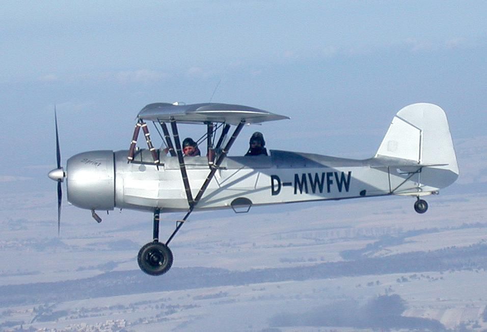

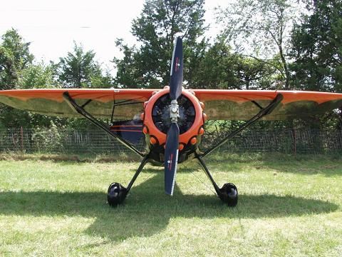

Еще в тему трубок и тряпок:
    30,6 КБ · Просмотры: 162
Трубки и тряпки в полном порядке.
Профиль FX-63-137
Cymax самолета = 1.7
Кмах = 10.5
Повторяемость полная.
    62,4 КБ · Просмотры: 207

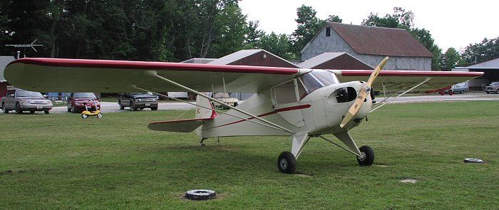

[quote author=Commodore link=1148894905/150#151 date=1149334561]В И-нете проходит как Driggs-Johnson DJ-1.  :~) От пайпера принципиальных отличий нет.  :-[[/quote]
Поправлю себя - отличие есть. У пайпера крыло подкосное.

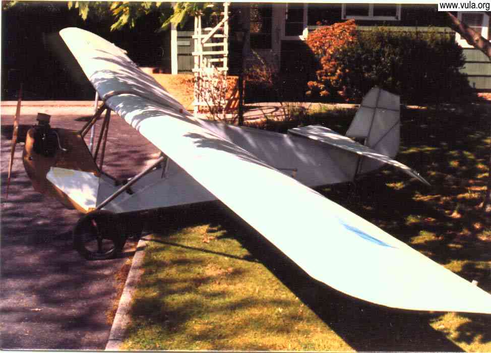

Вот ещё один самолёт той эпохи- двухместный Ramsey Flying Bathtub. В распоряжении самодеятельных конструкторов были дешёвые моторы с утилизированных аэропланов, поэтому полёты "на мощности" были невозможны.Компоновка фюзеляжа- планерная, "кабиной вниз", что позволило сделать оригинальное шасси. 35 л.с мотор, ~95км/ч крейсер.
В 80-х была сделана реплика, успешно летала, взяла в EAA приз, крайний раз видел в годном к полётам состоянии на eBay.  😉
Александр.
