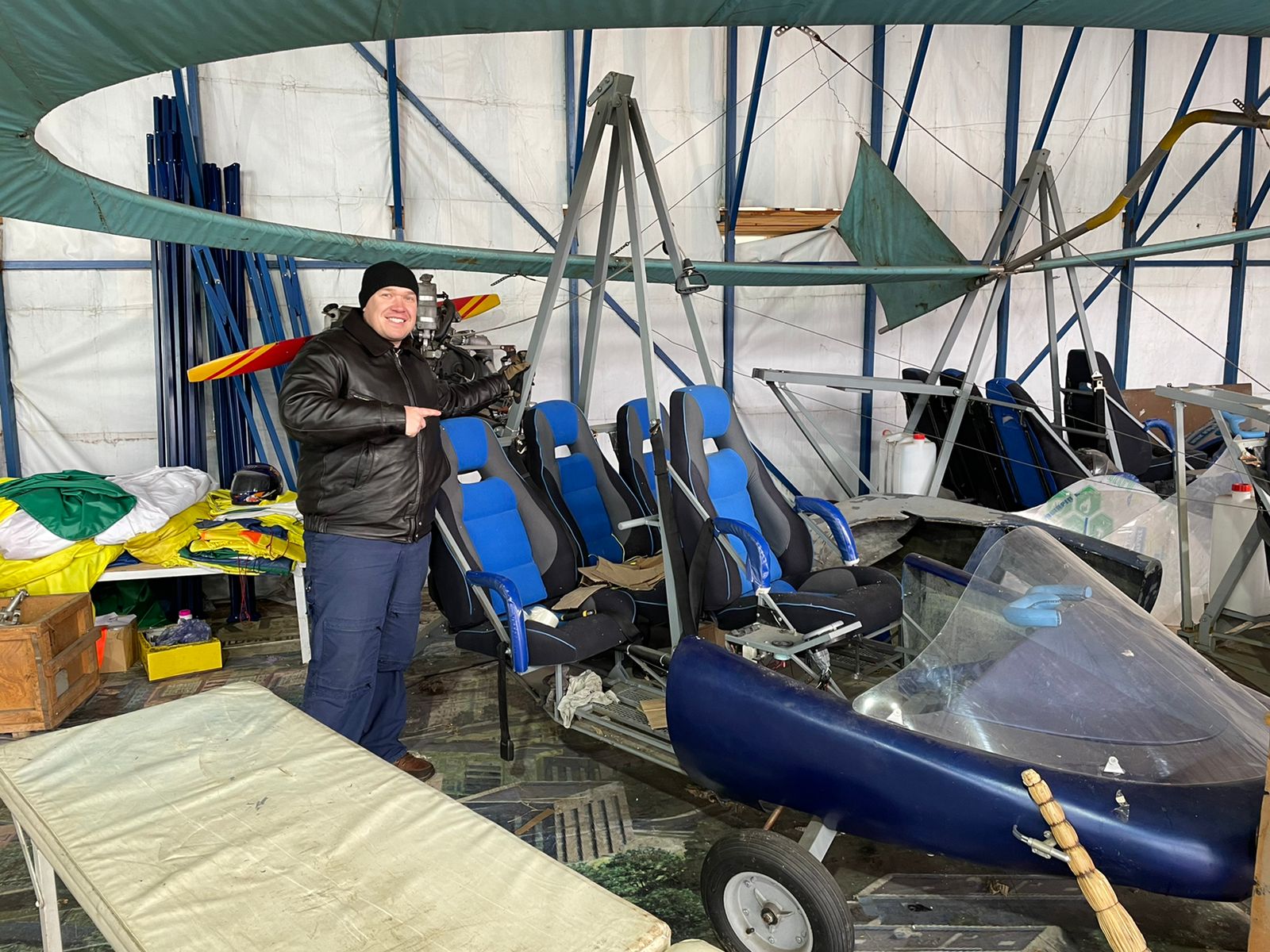

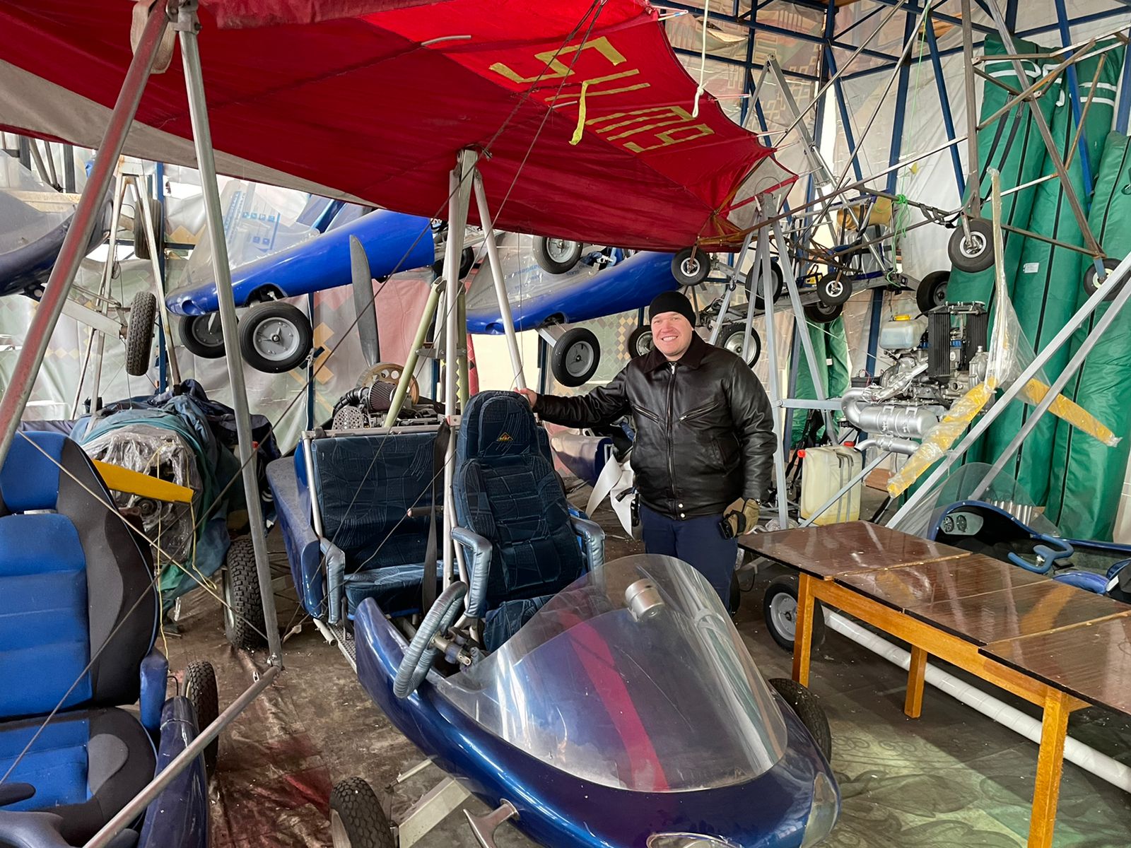

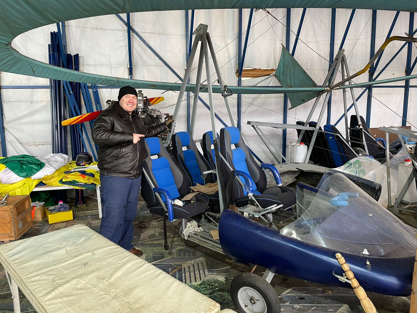

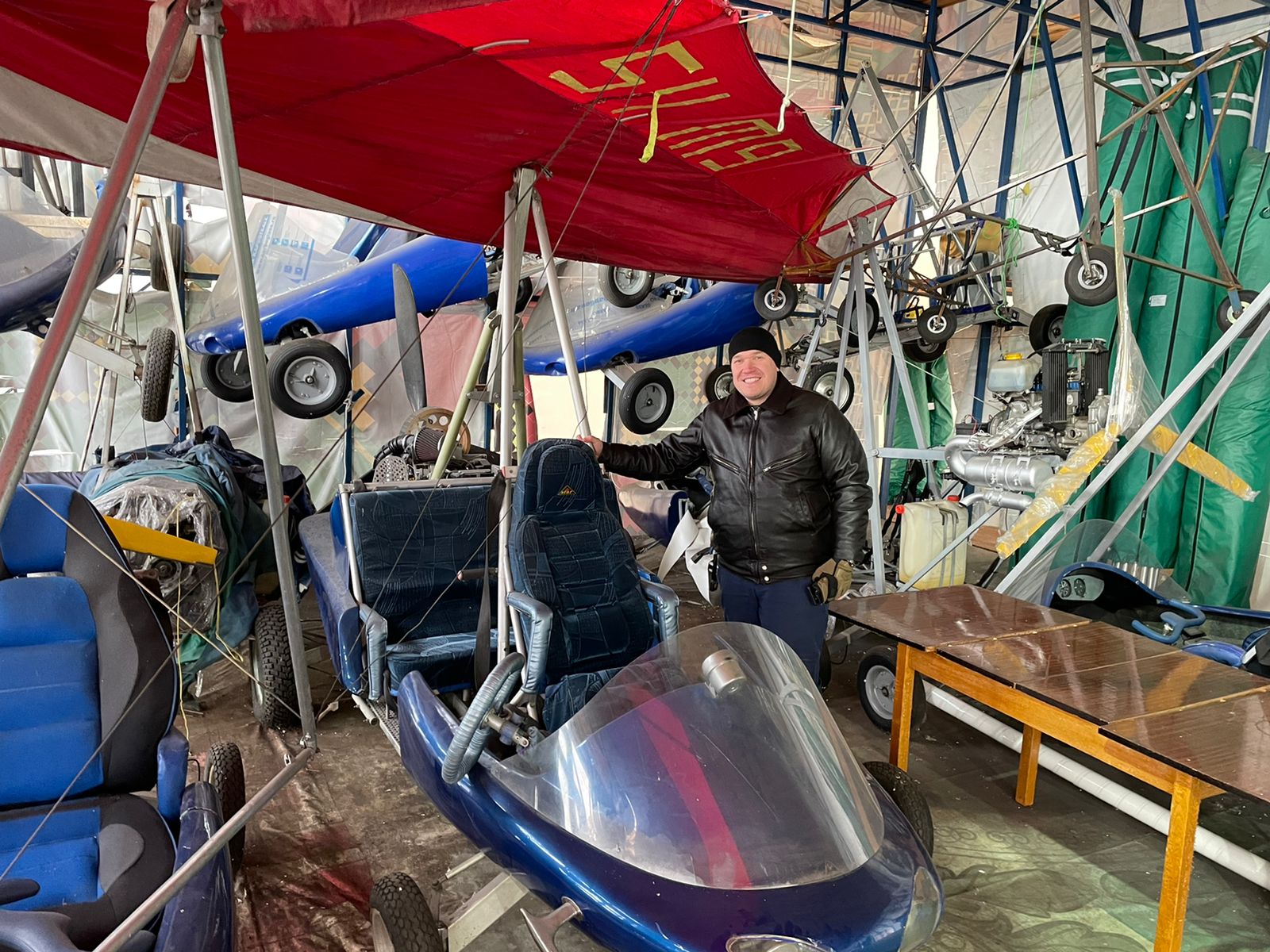

Жуков их давно делает. На колесах, я честно сказать, не рискнул бы летать...
А для поплавков пойдёт.
Да, так и называется "ЖУК 42" 44 и т. д. В Хабаровске есть такая телега с 582 ROTAX. Но купил человек совершенно без опыта полётов.
Сам видел, в живую это чудо.
Всё не плохо изготовлены, но управление одновременно и крылом и передними колёсами посредством штурвал с карданными шарнирами...
В общем, владельца удалось отговорить от использования жука и приобрести классическую тележку, трехколесную.
