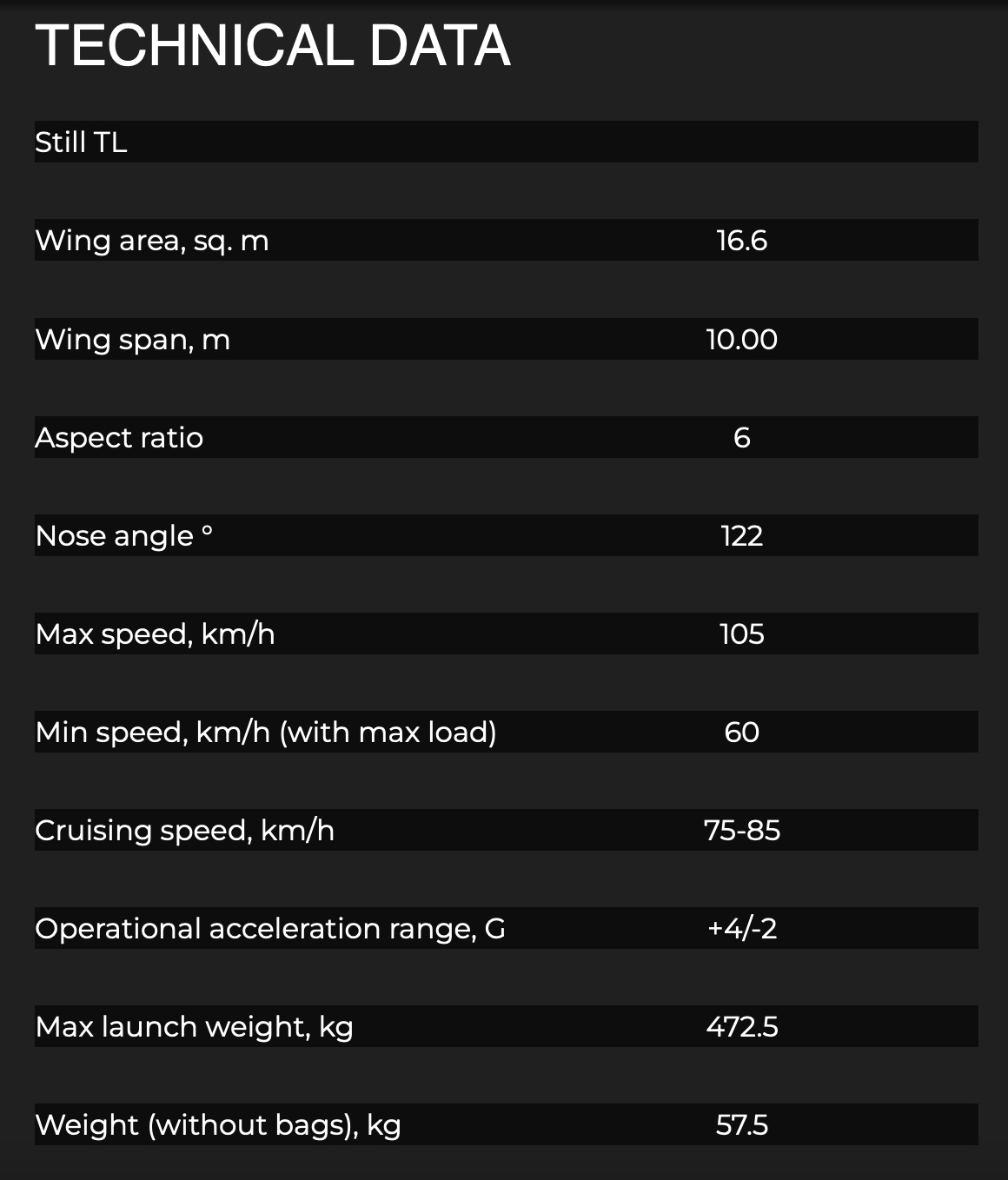

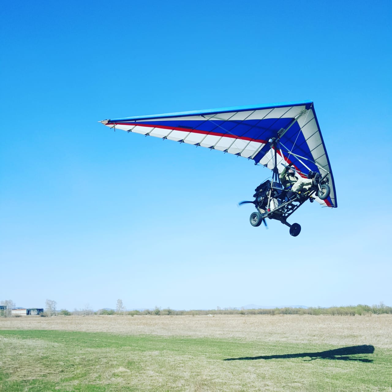

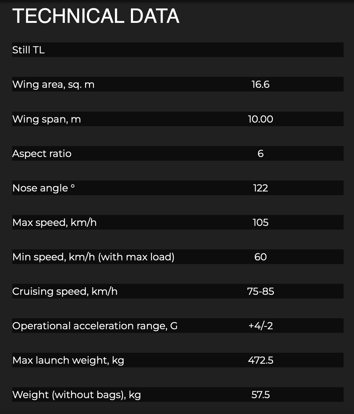

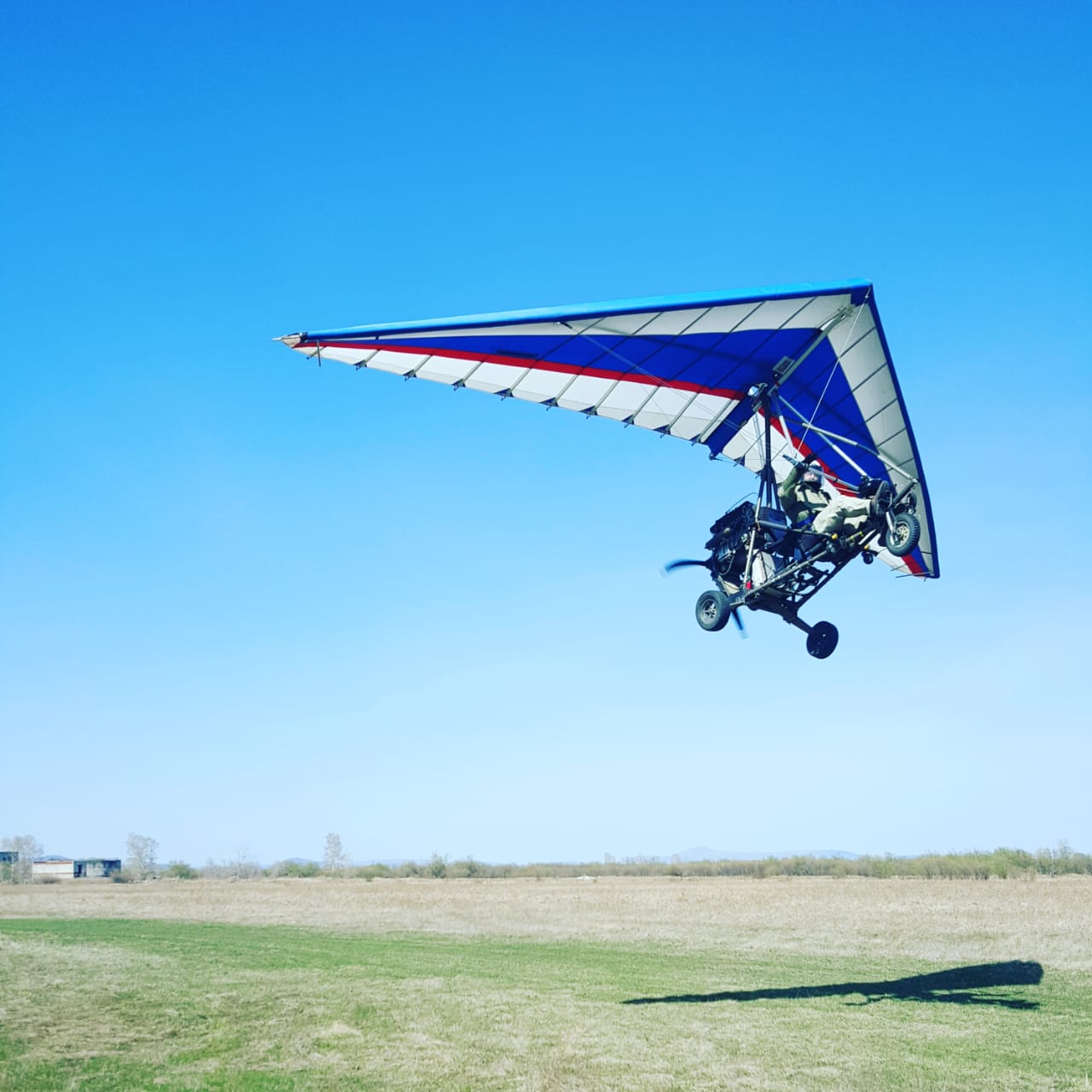

Доброго времени суток! Тоже рассматриваю Аэрос... Все таки как то основательнее он смотрится на фоне остальных самоделок... Можно поподробнее именно о вашем аппарате? Какая площадь крыла, диапазоны скоростей, грузоподъёмность, есть ли хоть какое то место для полезного груза, какая силовая установка, подходит ли для новичка? И за сколько примерно можно сторговать подобный?
Aeros Still TL данные с сайта производителя в конце поста. Кстати, заявленная максимальная скорость у них занижена.
Разгонял его до 110 км/ч. относительно легко. Летаю на среднем положении кубика, слегка прибираю трапецию и скорость 90 км./час. Усилия очень комфортные.
По ценам на крыло Still TL я уже давал ссылку, а вот здесь продают подобный моему аппарат, за довольно адекватные деньги только крыло Profi TL для Вас не подходит никак. Так чтобы ориентироваться по ценам. Кстати ребята которые продавали Штиль ТЛ возможно согласятся махнуться на Профи ТЛ 🙂

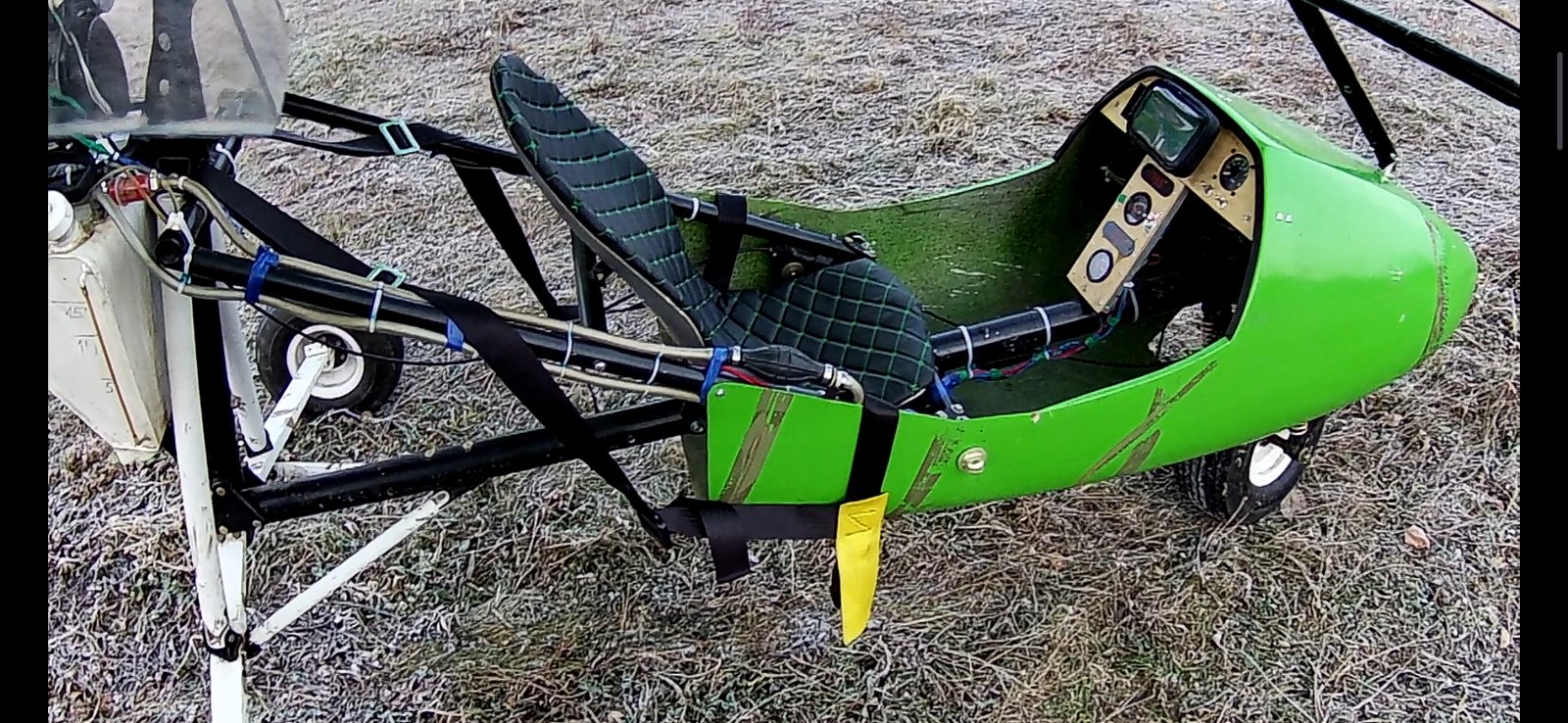

Несмотря на то, что при эксплуатации на поплавках трайк от AEROS обеспечивает необходимый запас прочности - это не Ваш вариант. Довольно хорошая телега, но в Вашем случае идеальным вариантом будет именно телега Atom. Вам просто нужно глянуть воочию, чтобы понять. Если в двух словах, то AEROS 2 - это больше уклон в спорт, она узенькая, чтобы мидель был меньше, поэтому тесно и минимум места для багажа, комфорт здесь на втором месте. Atom более утилитарный аппарат, больше подходит для выполнения различных практических задач. Места в разы больше, соответственно есть где и багаж размещать. Мотор у них Хонда 120 л.с, поэтому Атом имеет приличную тяговооруженность, соответсвенно большую грузоподъемность, может быть оборудован дополнительными багажниками, фарами и прочими делами. Мне понравилась там подножка вдоль борта для выброски парашютистов, разместив такие с обоих сторон, получим отличные полки для размещения мотоциклетных багажников. Крупному человеку в Atom будет комфортнее.
