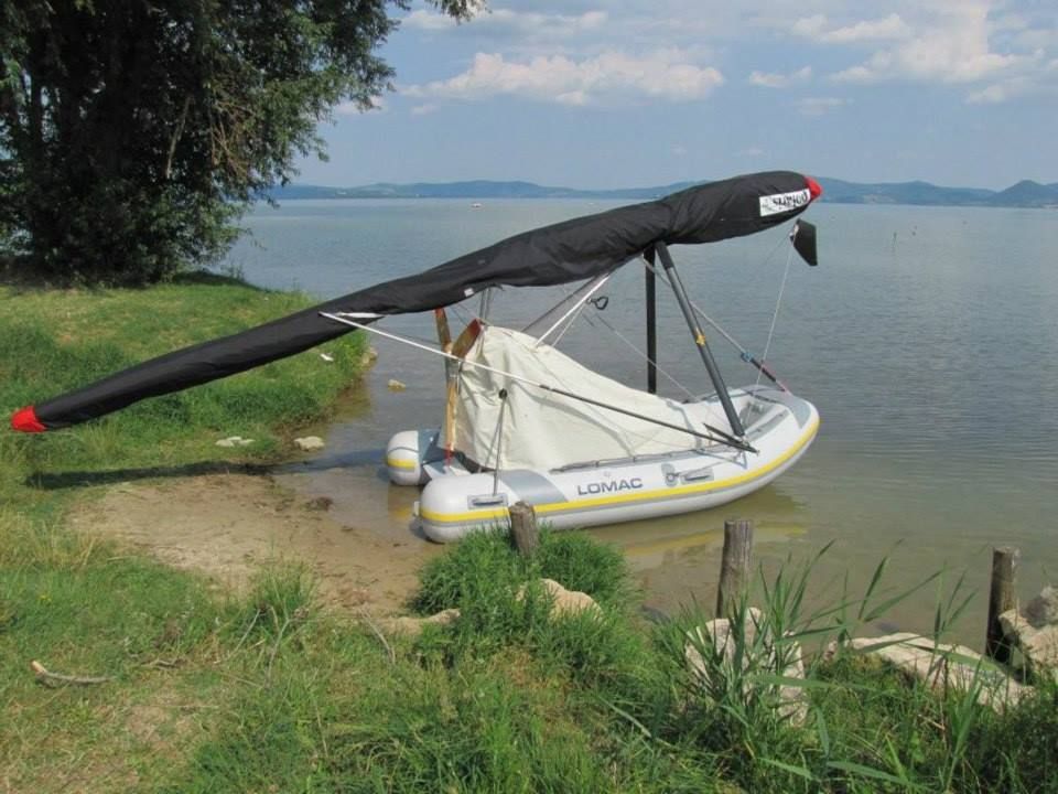

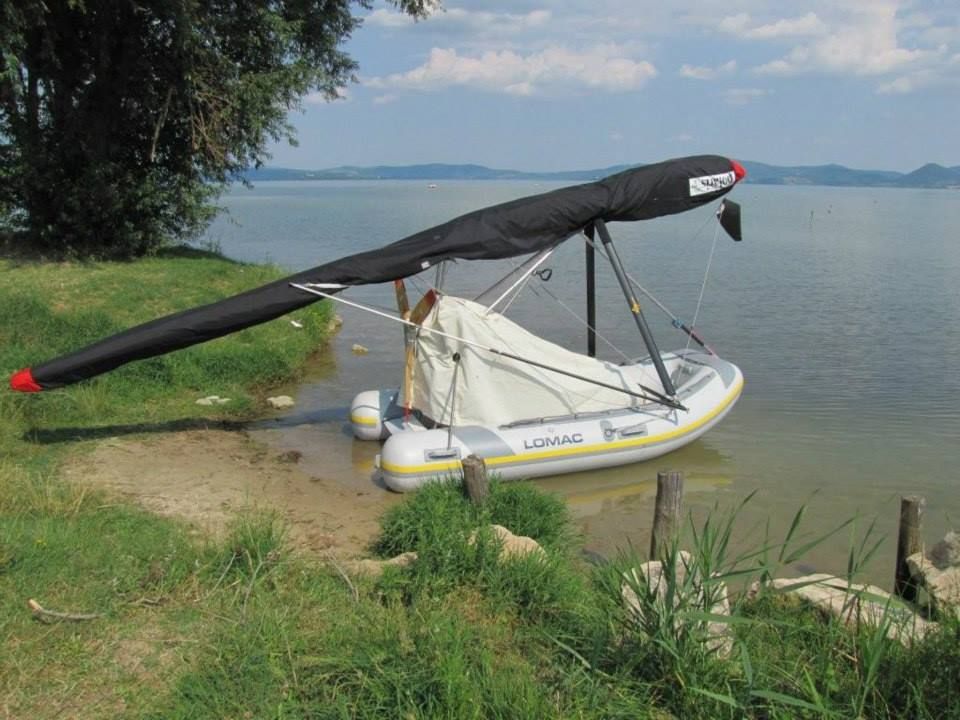

А как их обычно хранят, эти гидродельты, если нет дачи на берегу? Разбирают каждый раз после полетов, и прут в прицеп?
Кто-то снимает крыло. В Риге ребята хранят в тени деревьев под открытым небом, прямо на воде. Но на ресурсе крыла это сказывается не самым лучшим образом разумеется. Безмачтовая версия позволяет чехлить аппарат прямо на воде приблизительно таким образом.
Это способ частично уберечь от природных воздействий. А от людей как уберечь, если водоем далеко от дома? Мне кажется в этом главный геморрой данной техники.
