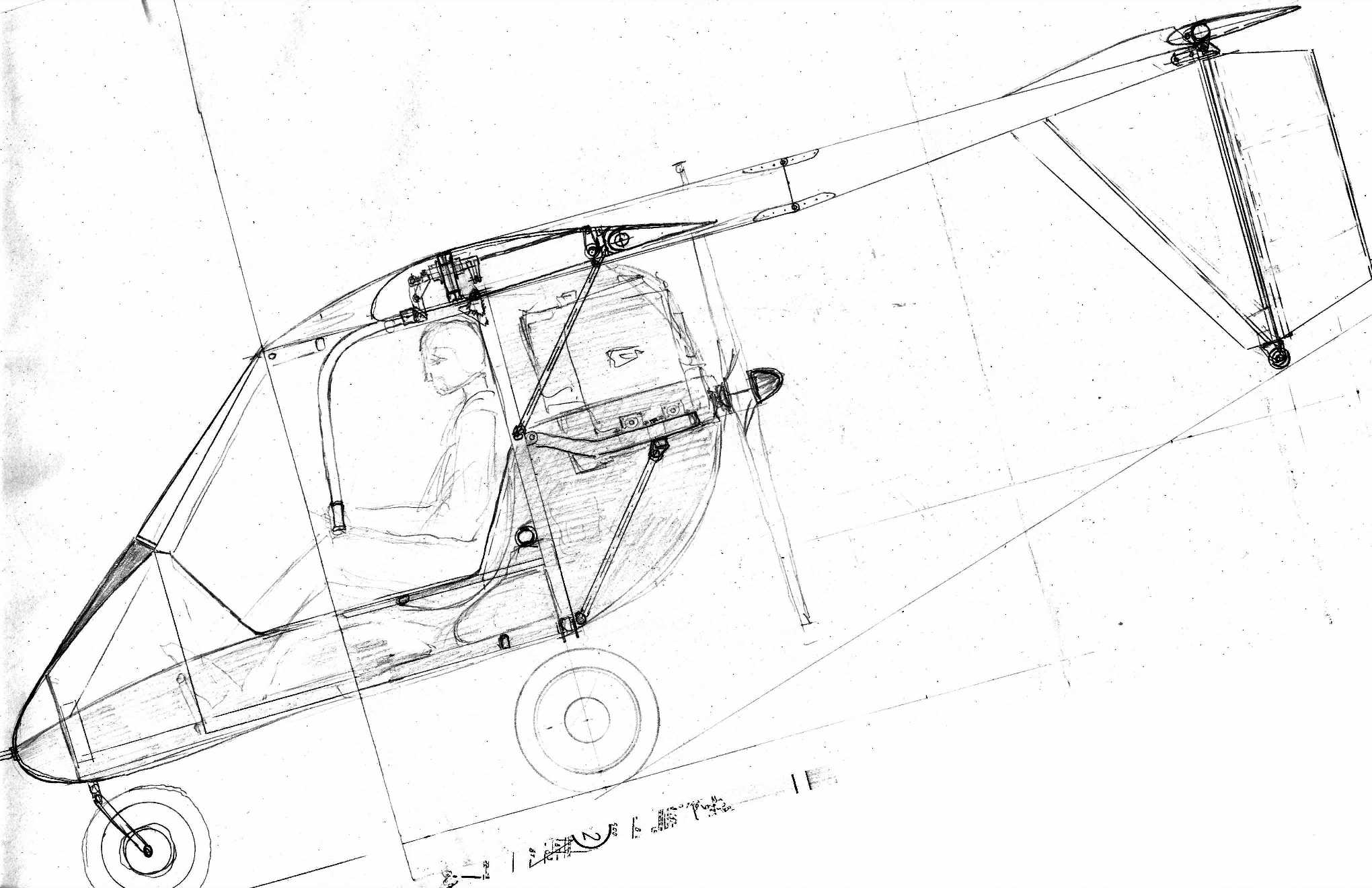

Всем доброй ночи!
Народ поделитесь мыслями... стоит ли на самолёте с верхней ручкой управления (как на картинке) делать направление управляющий воздействий на ручку как на трапеции МДП? У нас в клубе все дельталётчики, но дюже хочется на самолётике полетать... Но боимся за выработанные подсознательные рефлексы  😉

Наверное не стоит.
Я думаю что самолет должен иметь стандартное управление. Облетывать то его все равно будет опытный пилот самолетчик ведь так ?  Сертификацию не пройти с таким обратным управлением.  И самое главное аэродинамическое управление самолетом отличается не только направлением работы ручки и педалей. Ощущения от балансирного и аэродинамического управления совершенно разные.

Такой опыт имеется...Картина сразу прояснится,если попытаться проимитировать свои рефлекторные движения по сохранению баланса в ГП.При верхнем положении ручки,сакраментальное"отсебя-насебя",переворачивается...!!!Тоже и с кренами...не верите,сделайте"по самолётному"...посмотрите,что будет...вероятно дрова...

Вопрос возникв связи с переносом РУС на верх... Пока планировалось традиционное, самолётное,  положение проблем не было. Я уже летал на Як-ах и всё было в норме с реакцией на поведение машины... А вот при таком положении РУСа, лично у меня, инстинктивно хочется при пикировании "отдать" ручку, а это -чисто дельталётные движения...
Что самое интересное, если мысленно ставлю РУС на традиционно самолётное положение (внизу, между ног) в голове всё нормально склеивается   🙂 При пикировании РУС идёт в нужную сторону... 🙁

Клей,ни клей...если ручка на потолке ,то ,безотносительно к рефлексам маятникового подвеса,перемещения РУС по- самолётному("отсебя-насебя"),будут противоречить инстинктам примата,желающего сохранить равновесие на аппарате с аэродинамическими рулями...
Всё больше склоняюсь к вашему мнению...
С регистрацией, конечно, проблемы будут...
Интересно, а как эта проблема решается на летающих самолётах?  Да и есть ли такие?
Т.е. иными словами, пилот стремится руководствоваться вовсе не самим по себе "от себя-на себя" и "влево-вправо", а происходящим при этом угловым наклоном ручки? В общем, вполне логично звучит. Правда, этот принцип не работает там, где штурвал от себя-на себя ездит без углового наклона.
И опять же, при такой интерпретации стандартное ножное управление заведомо "противоестественно", т.к. задаёт самолёту поворот, противоположный повороту воображаемой или действительной "палки", соединяющей педали.

На НАРПе штурвалы прикреплены к маятнику закрепленному на потолке. Управление от "себя-вниз". Ни от кого из знакомых, которые его экплуатируют (эксплуатировали), не слышал, чтобы даже мысли посторонние возникали насчет правильно неправильно орган управления ходил. А этот самый орган управления на НАРПе ооочень в глаза бросается.
Нет, думается даже если ручка будет горизонтально на борту закреплена или еще где, никакой разницы. На себя - вверх от себя - вниз. Как там эта ручка ходит дело 385-тое.
На рутановских утках с рулем высоты-элеронами, ручка вообще вверх - вниз ходит при даче в продольном направлении и ничего: сколько народа летало (летает). Вы же когда летите то за окружающей обстановкой следите, а не за тем как у вас руки ходят.

В любом случае,при необходимости, перевернуть качалку особого труда не составит.

Я  думаю - что  ручка  торчащая  снизу  -  традиционно  работает  правильно.
А  вот -  не  кажется  ли  Вам -  что  педали  самолёта  сделанные  по  традиционной  системе  работают  неправильно?
Это  просто  досадная  исторически  сложившаяся  промашка.  Я  не  предлагаю  пытаться  её  исправить  -  понимаю  что  это  даст  отрицательный  эффект  -  все  окончательно  запутаются.  Однако  педали  у  дельталётов  -  теоретически  работают  правильнее.
  P.S.  Для  меня  -  дельталётная  система  -  родная.  Если  когда  либо  буду  строить  самолёт  ( высокоплан ) для  себя  -  серьёзно  подумываю  про  верхнюю  ручку  -  в  виде  перевёрнутой  буквы  Т  работающую  как  трапеция  дельты  и  педали  тоже  с  направлением  действия  как  у  дельталёта.  Самое  главное  только  такую  конструкцию  профессиональным  лётчикам  в  руки  не  давать.  Они  сразу  с  таким  управлением  убъются....  А  дельталётчики  -  почти  не  почувствуют  разницы.  Кроме  того  что  усилие  на  управлении  упадёт  в  разы.

Про  усилие  -  я  имел  в  виду  что  усилие  на  ручке  самолёта  -  которая  не  качает  всё  крыло  -  а  отклоняет  только  элементы  аэродинамического  управления  -  будет  несравненно  меньше  чем  на  трапеции  дельталёта.  Это  может  быть  немного  непривычно  для  дельталётчиков  -  пересевших  на  самолёт  -  даже  если  направление  отклонения  ручки  будут  совпадать  с  дельталётными.
Ещё  конечно  самолёт  видимо  будет  отличаться  от  большинства  дельталётов  более  острой  реакцией  на  отклонение  ручки.  Это  безусловно  потребует  некоторого  привыкания.
У  меня  есть  друг  -  дельталётчик  со  стажем  -  который  пробовал  пересаживаться  на  самолёт.  Он  пока  летает  на  самолёте  с  инструктором  и  как бы  не  выпущен  ещё  самостоятельно.  По  его  словам  -  нижняя  классическая  ручка  с  самолётным  управлением  -  у  него  не  путается  с  трапецией.  Слишком  разные  девайзы.  Но  думаю  что  если  ручка  росла  бы  из  потолка  -  имея  дельталётные  привычки  -  можно  и  запутаться.
Вобще  я  неоднократно  слышал  что  дельталётчики  переучиваются  на  самолёт  -  легче  чем  лётчики  на  дельталёт....  Почему  так  -  есть  разные  теории  -  но  все  они  какие то  невразумительные....  Непаханное  поле  для  психологов  и  специалистов  по  эргономике.
