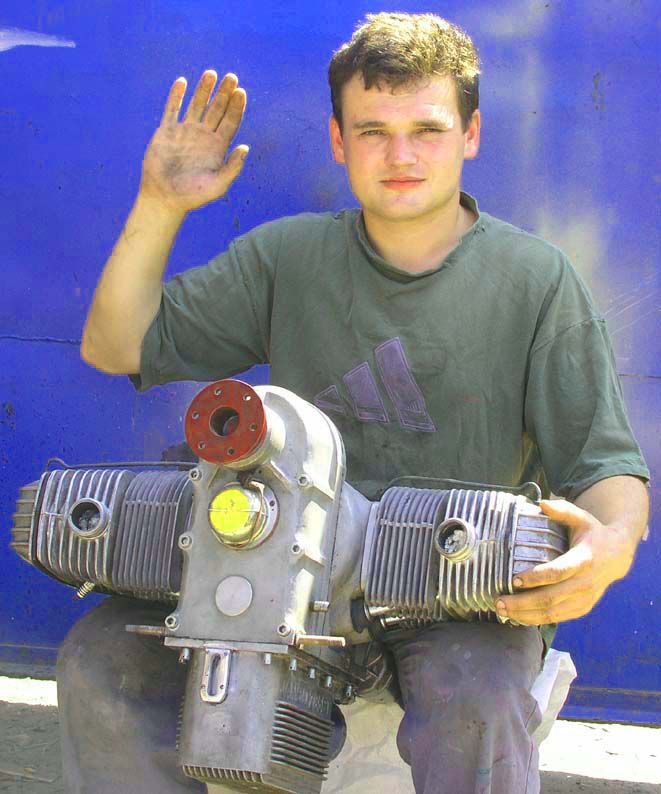

Наладить серийное производство моторов для СЛА в России нужно было ещё вчера – проблем для меня лично нет.                                                                                                                                   Проблемы только в головах,  а наладить производство авиадвигателей  в России для легкомоторной авиации не составляет никаких проблем. Для этого в нашей стране всё есть. Я этим конкретно занимаюсь  с  1986 года.   Правда, в начале выбор з/ч был весьма ограниченным, в настоящее время, сейчас всё кардинально изменилось и изготавливать четырёхтактные моторы для СЛА мощностью от 65 до 300л/с - нет никаких проблем. Имея небольшой станочный парк можно организовать выпуск  моторов мелкими сериями. За 28 лет я разработал технологии, позволившие мне изготовить  целую линейку ДВС для СЛА  объёмом от 0,8 до 3,2 литра. Как правило,  в свои изделия я всегда закладываю только качественные и проверенные детали. А знания о ресурсе З/Ч  реально получать  во время капитального ремонта автомобильных двигателей. Приходилось в  90-е годы изготавливать  разные з/ч для иномарок.  Как правило, везли из - за бугра автохлам, а  с  з/ч были большие проблемы.  Да и бензин наш, в то время, был смертельно опасен для их моторов.  Жаровой пояс, на поршнях,  всего 4 – 5мм вот и прогорали поршня быстро и основательно,  как на новых авто, так и на автохламе. Только поршней пришлось изготовить 203 типа комплектов. Был приобретён реальный опыт. Изготовленные  запчасти были рассчитаны под наше топливо и масла, поэтому после ремонта  моторов, требования к качеству ГСМ стало  менее критичным .  Проблемы постепенно решали  и автомобили полноценно стали выполнять свои функции. Надёжность любой  цепи зависит от самого слабого звена, исключи это звено на этапе конструирования и проблем не будет. А конструировать сейчас можно быстро и основательно,  программы Проинженер,  Компас, Автокад и др. реально упрощают и ускоряют  процесс. Если будет интересно, несколько фото разработанных и изготовленных мною моторов  с 1986г.,  могу прислать.

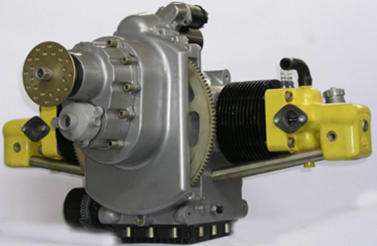

Наладить серийное производство моторов для СЛА в России нужно было ещё вчера – проблем для меня лично нет.                                                                                                                                   Проблемы только в головах,  а наладить производство авиадвигателей  в России для легкомоторной авиации не составляет никаких проблем. Для этого в нашей стране всё есть. Я этим конкретно занимаюсь  с  1986 года.   Правда, в начале выбор з/ч был весьма ограниченным, в настоящее время, сейчас всё кардинально изменилось и изготавливать четырёхтактные моторы для СЛА мощностью от 65 до 300л/с - нет никаких проблем. Имея небольшой станочный парк можно организовать выпуск  моторов мелкими сериями. За 28 лет я разработал технологии, позволившие мне изготовить  целую линейку ДВС для СЛА  объёмом от 0,8 до 3,2 литра. Как правило,  в свои изделия я всегда закладываю только качественные и проверенные детали. А знания о ресурсе З/Ч  реально получать  во время капитального ремонта автомобильных двигателей.   Проблемы постепенно решали  и автомобили полноценно стали выполнять свои функции. Надёжность любой  цепи зависит от самого слабого звена, исключи это звено на этапе конструирования и проблем не будет. А конструировать сейчас можно быстро и основательно,  программы Проинженер,  Компас, Автокад и др. реально упрощают и ускоряют  процесс. Если будет интересно, несколько фото разработанных и изготовленных мною моторов  с 1986г.,  могу прислать.

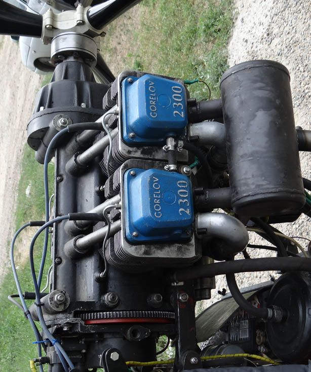

                            ДЕЛАТЬ  МОТОРЫ  ДЛЯ  СЛА
                       В   РОССИИ - ЭТО НЕ ПРОБЛЕМА

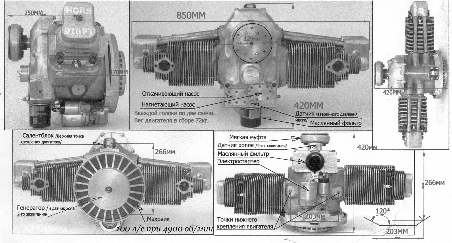

Валерий  очень  интересно.  Теперь  хотелось  бы  узнать  цены  на  Ваши  моторы , их  назначенный  ресурс  и  какая  будет  тех.  поддержка  Ваших  изделий?
Как я понял - разговор идет про двигатели Горелова.
Сайт  http://gorelov-aviamotors.ru/?razdel=3  видели наверно многие.
И тут на форуме было обсуждение... Несколько штук видео на майле - тоже достаточно известны. Но у меня сложилось ощущение что выпуск моторов столь малосериен - что встретить  живого свидетеля эксплуотации мотора Горелова - не легко. Каждый раз когда начиналось обсуждение мотора Горелова - находились заинтересованные люди и некому было сказать им что либо толковое. Люди делились слухами и расходились при своих интересах. Может моторы делать и не сложно.... В принципе.  Но наверно всетаки не дешево. Иначе наверно Горелов уже завалил бы моторами всю страну.
Лирическое отступление :
Мой друг пробовал делать в единичном экземпляре редуктор для мотора ( бывшего ПЛМ Меркурий 100 сил)- по своим чертежам. Удалось найти в Питере завод - который справился отфрезеровать картер на ЧПУ и изготовить достаточно хитрые шлицевой вал и вал с ведущей шестерней...( ведомая была готовая от другого редуктора ).  Ничего  супер сложного - но комплектующие делали не меньше двух месяцев.... - собирали - подгоняли все по месту мы сами.... еще наверно месяц провозились. В результате редуктор по себестоимости обошолся дороже нашего мотора - порядка ста тысяч рублей.
Может Горелов наконец освоил производство в такой мере - чтобы предложить моторы с конкурентоспособными мощностью - ресурсом и ценой ?  Хотелось бы верить. Ждемс конкретных цифр и фактов.

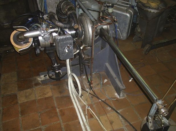

Валерий Валентинович, при помощи чего вы измеряете мощность двигателя? У вас есть стенд или используете какой-то другой метод?
Здравствуйте Алексей Геннадьевич, Вы такие интересные вопросы задаете. там конечно используют "другие методы", например: палка и колесо.
Вот еще один подобный проект: http://www.adgex.ru/Mashinostroenie/Adgex_Drive.aspx
В аннотации фирмы, то что они "предлагают" потенциальным заказчикам. Тогда как стендовые испытания данного двигателя в моей лаборатории показали, что все что написано на сайте производителя, мягко говоря не соответствует действительности. Мы не договаривались по итогам работы о сокрытии информации, поэтому смело печатаю (был сильно удивлен, что после отправленного отчета, появилась такая бодрящая информация об "агромных" достижениях по итогам проведенных испытаний... всегда в таких случаях, "не ко столу будет сказано", вспоминаю Миллера...). Единственное что правда, из прайс листа,  это то, что на х.х. двигатель развивал обороты действительно высокие, заброс был и на 23000 и даже на 30000 об/мин. Но повторюсь, это токмо на х.х. Гидротормоз рассчитан на 22000 об/мин.

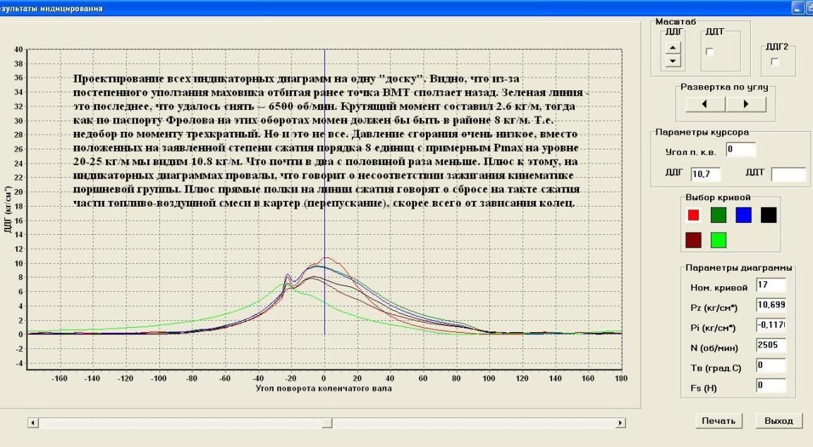

А это несколько кривых, полученных в ходе индицирования рабочего процесса, там же кратко описываю характеристику того, что изображено на инд. диаграммах. Из сказанного можно сделать общее заключение: " мотор полное ....о".
Требуется пояснение тексту: на картинке, под нагрузкой, маховик на посадочном конусе стал постепенно  проворачиваться, так как был установлен конструктивно без соединительной шпонки на валу, отсюда и постепенное сползание индикаторной диаграммы, а с ним и смещение датчика углового положения вала, относительно ВМТ. Но от этого суть не меняется.

Остаётся только порадоваться за людей легко освоивших производство авиадвигателей. У меня вот так не получается, увы мне. Ещё надеюсь что они переместят маслонасос, с шестернями от ВАЗ-2108, с распредвала. Ковалёву, через Харченко В.П., передавал что мощность двигателя, 100 л.с., посчитана неверно. 2-х цилиндровик (АПД-1600), при весьма оптимистичном расчёте, имеет мощность в районе 50 л.с.
Да нет у них ничего, Алексей Геннадьевич, один фейк. А на этом сайте г. Узлова, вся правда искажена до беспредела. Заманиловка, рассчитанная на дураков.
Какой смысл везти на испытания  недоведенный мотор?!!! 🙁
Опять "выполнение плана свехплана"?!
