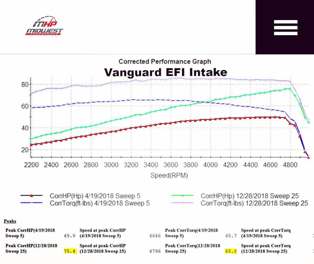

Вот например я нашёл вот такую контору: Midwest Horsepower
Мужики занимаются доводкой двигателей B@S. С литрового двигателя они снимают 75л.с. при 4800 об/мин. Мы с ними связались, обсудили возможность доработки двигателя (с вертикальным выходом вала) под наши требования, они начали работу (без финансов с нашей стороны) и в январе месяце этого года сдулись, сославшись на то, что в данный момент расширяют производство и им не до нас.

Вот есть ещё одна контора:
по ссылке их кит который они делают для получения дополнительных 17л.с. с 37-сильного Vanguard без потери ресурса. Но 17 сил для нас маловато. Если бы дотянуть до 64, тогда можно тратить на НВ 55...57 сил, а остальное в запас....
