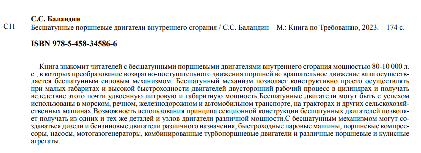

Здравствуйте, коллеги! Хочу поделиться радостью. Сегодня приобрёл книгу из серии «Книга по Требованию», год издания 2023, автор С.С.Баландин !!! «Бесшатунные поршневые двигатели внутреннего сгорания». Обложка тонкая, ламинированная. Тираж не указан, но там где я покупал остался 101 экземпляр. Размер 205 х 280. Оригинал 1972 года помнится, был меньше. Ощущения от беглого просмотра книги вернули меня во времена моего студенчества.… Давно это было. Электронные книги - хорошо, а напечатанные - ЛУЧШЕ

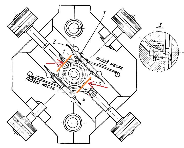

А зачем точность нужна например, в ползунах? Поправьте меня, если не прав, разве не для масляной плотности? Что будет, если вводить масло не в нагруженную плоскость (изнашиваемую), а допустим, сбоку? А нельзя ли ещё ввести упругтие уплотнения? Следовало бы изучить характер вибрации при неточности в разных размерах коленвала и кривошипа, чтобы понимать к чему она приводит, с чем можно смириться, а что фатально. Многие говорили что теоретически доказана неработоспособность бесшатунной схемы, так как (не помню точно) траектория задаётся более чем двумя факторами. Но если в третьем факторе допустим люфт, то он теряет значение. То есть, без люфта механизм заклинит. А люфты получаеся, ограничиваются масляной плотностью сопряжений. Необходим "люфт-менеджмент". То есть, примерно то же, что допуски-посадки, обусловленные особенностями механизма.
Что я придумал по тихой грусти? Кривошип изготовляется заодно с противовесом. Может быть, его изготовлять к тому же и заодно с шестернёй? И весь этот блок на подшипник сажать через эластичную втулку? То есть, шестерня будет колебаться в пределах неточности изготовления вместе с кривошипом. Но в зубчатой передаче масляная плотность не нужна. Одна десятая миллиметра там пофиг. Это то место, где шестерня кривошипа зацепляется с шестернёй синхронизирующего вала.
Кто-нибудь, простите, нашёл книгу, на которую ссылается "Иванов Иван Иванович" в этом посте : https://reaa.ru/threads/delaem-besshatunnyj-motor-balandina.101571/post-2029088 ?? Так красиво и с "петроглифами"? Очевидно что он вас осадил и вы поплыли.
ЗЫ. Для введения масла сбоку по моему, нужно ползун сделать толще, с помощью накладки. И у неё появится боковая сторона. Это сделает систему тяжелее, но наверное это терпимое зло.
Замена крейцкопфа выгодна на двустороннем процессе, позволяет экономить объём цилиндров, больше нагружать имеющийся объём. Однако, зазоры в паре поршень-цилиндр также невелики и при износе ползуна нагрузка ложится на это сопряжение. Избавиться от этого можно только при выполнении соединения шток-головка штока подвижным. Приличествующая степень подвижности допустим, 1мм в поперечном направлении. И в этом месте проходит тракт масляного охлаждения поршня (которое очень важно). И получается, подтекание неизбежно. А следовательно это задаёт давление в этом тракте и при расчёте перекачиваемого объёма, нужно учитывать и подтекания.
Как видите, рассуждения плодятся, а с ними и сложность. Но скажем, выигрыш, экономия объёма и веса, возможно этого стоят. Просто нужно обозначить (по честному) все проблемы. Возможно, их удастся решить.

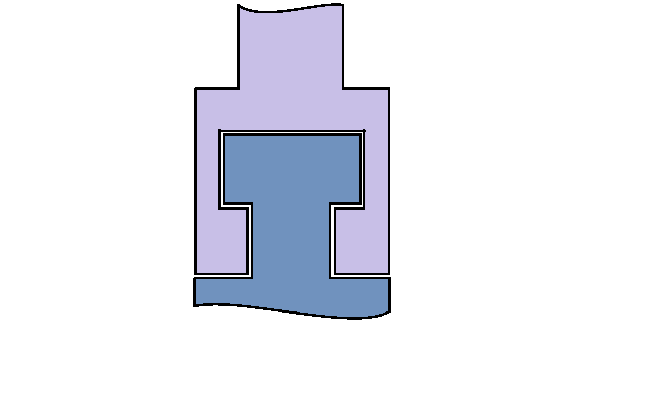

Хочу спросить вас, насколько прочным может быть вот такое скользящее соединение?
Это к вопросу задира цилиндров в двигателе Баландина при износе ползунов. Разве не естественно предложить скользящее соединение в штоках? Вот в этих местах?

некорректный вопрос. Надо знать величину, вектор сил , моменты, скорости и ускорения, температуру.
Это шток поршневого двигателя со всеми вытекающими. Если действие поршня одностороннее, то на растяжение он работать будет вероятно по минимуму. Но мне кажется что есть потенциал и для двустороннего процесса.
С какой стати ? Инерционные силы приложены со стороны поршня к штоку хоть в нижней хоть в верхней мертвой точке. Потому и усилия на растяжение и сжатие отличаются несильно. И они в быстроходном моторе намного выше чем усилия от действия продуктов сгорания при рабочем ходе. А если мотор четырехтактный то есть такт при котором инерционные силы в ВМТ никак не скомпенсированы давлением продуктов сгорания на поршень.
Там нагрузки всё-же не ударные. Я это не считал. Видимо есть предел конечно, но это соединение шириной в шатунную шейку. Должно держать.
А не будут эти люфты и зазоры греметь , разбивать соединение. Скорости то приличные, да ещё знакопеременные. Возможно шаровое соединение решит проблему и несоосностей и смазки.
Видимо будет, как на поршневых пальцах. Если износ будет. Но это меньшее зло, чем задиры цилиндра.
