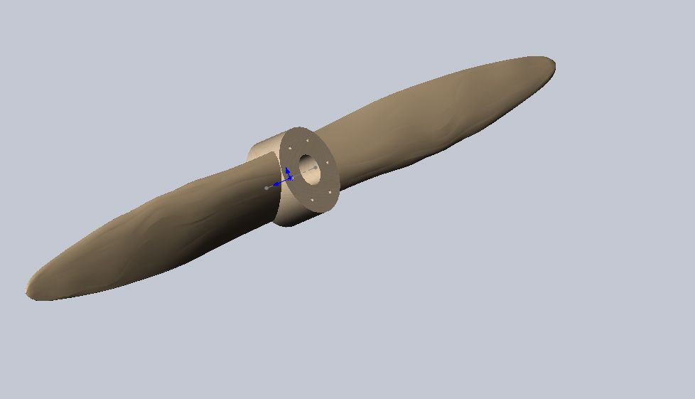

первые шаги  🙂
кто вкурсе, как в солиде сделать более плавные переходы между профилями ???
то количество профилей которое приводится в умным книжках ЦАГИ дает не очень плавную поверхность

Здравствуйте Уважаемые! Воспользовался прогой которую выложил  pashtet_2007( спасибо ему!). Сейчас стали считать винт и взяли сомнения( может потому что винтов вблизи не щупали!?) На рисунке объект сомнений, действительно ли бугорок возможен в этом месте? Сечение лопасти на 0,25
  это было в 318 посту с картинкой, в виду своих первых шагов я так и не понял как надо поступать в этой ситуации.Не пинайте пожалуйста гуру подскажите,при прорисовке этот бугорок появляется в меня в каждом сечении только менее выраженный.

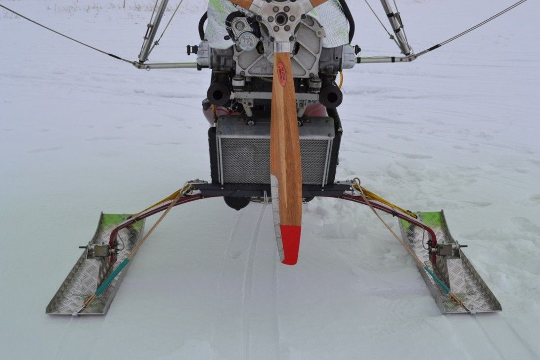

Ребята, извиняйте может не в тему, но бегло пролистав ветку не увидел темы про переставной деревянный винт. Это как то не актуально?
Такой винт увидел вот тут. http://www.reaa.ru/cgi-bin/yabb/YaBB.pl?num=1267335302/630

Алексей, значит эта технология не "развязывает руки" производителю дер. винтов? В плане точного расчета и трудоемкости.
Мне показалось, что одну лопасть легче строгать, чем моноблок, и подкорректировать углом потом, если чуть ошибся в расчетах.
Выходит, что тут пластиковый и дер. винт выравниваются по цене? и их выравнивает ступица?
Интересно, а при прочих равных, что всетаки лучше дерево или пластик ?
В плане трудоёмкости-гораздо сложнее, чем моноблок. Главная трудность-надёжная заделка комля в стакан. Насчёт возможности скорректировать ошибку-всё верно. Но по цене будет никак не меньше аналогичного пластикового.
Зато можно сделать ВФШ под конкретный аппарат.
У меня были планы, осваивать такие винты, естессно оклеенные стеклотканью. Но сильно сомневаюсь в экономической целесообразности.
