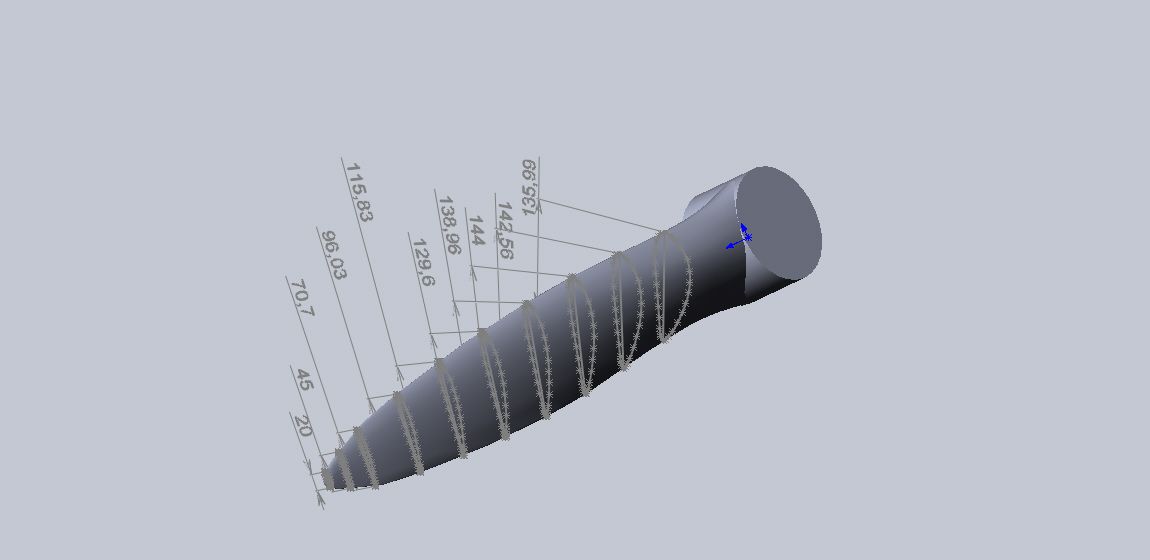

Вот для начала координаты профиля винта
Так, картинку сохранил, нарисовать по координатам не проблема , как теперь пересчитать профиль, на соответсвующую высоту, и другие соотношения? По тем диаграммам, которые были выше для винтов СДВ-1? Для начала наверно надо с расчетной скоростью определитья, и понять какой будет шаг?
Конечно хотелось бы разобраться с этой кухней, всё равно не один винт строгать придётся.

Прежде чем собрать станок, я выстрогал один ясеневый винт 🙂
Этого хватило, чтоб понять, что пилить что либо вручную лучше на станке. Причем с ЧПУ.
Ну и конечно же я хочу построить самолет. Уверен, что станок для этой цели пригодится.
