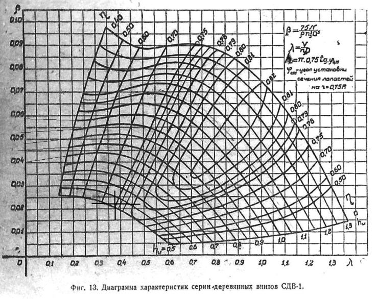

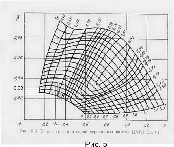

По этой характеристики серий у меня получается так:
N,          50             лс
Обороты      3000      об/мин
                 50      об/сек
Д винта         1,6      м
[ch946]      -      коэфф. мощности, вычисляется по исходным данным
[ch955]      -      отн. поступь винта, вычисляется по заданию на винт
        V0
км/час  м/сек     ns            [ch955]                  [ch946]           КПД       Шаг
160          44,44      50      0,556      0,023         0,8         0,6
108          30,00      50      0,375      0,023       0,74         0,45

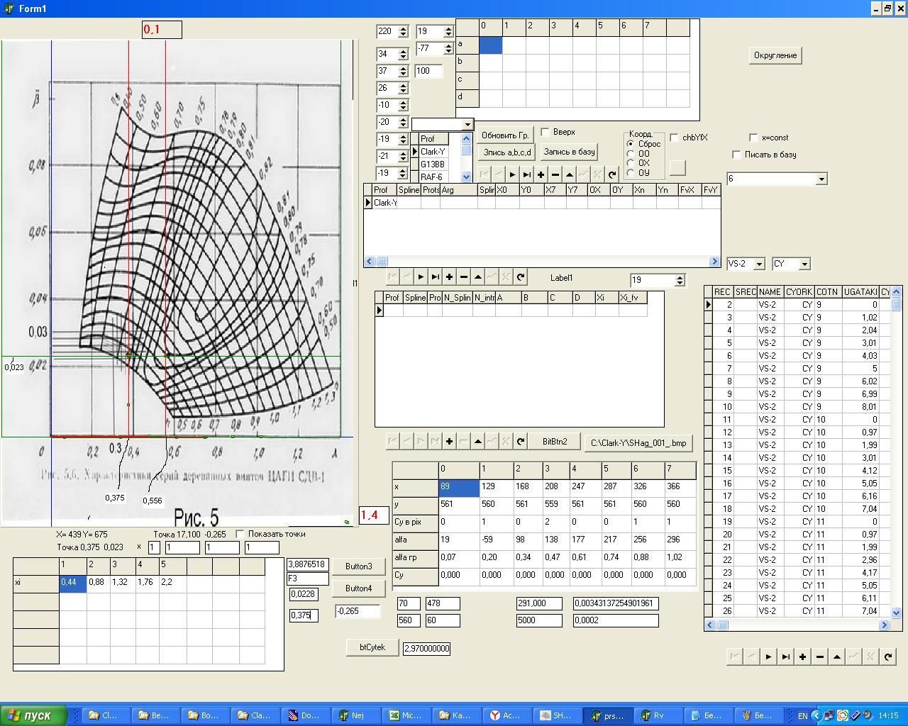

    228,7 КБ · Просмотры: 204

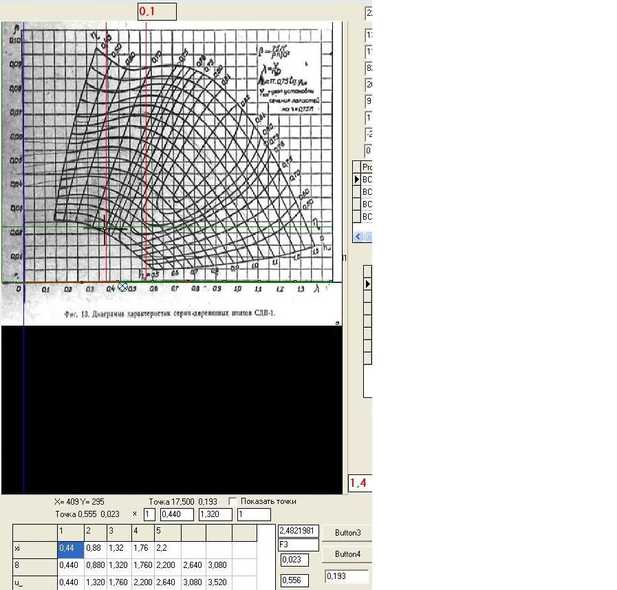

Что-то у вас диаграмма искажена.
    130,9 КБ · Просмотры: 239
А что это у вас за программка?
Да, сам когда-то написал для съема точек со сканированных бумажных графиков.  Программу писал для себя, поэтому постороннему человеку с ней будет работать практически невозможно, а, потом, постоянно вношу в нее изменения и дополнения. Примерно так. 🙂
