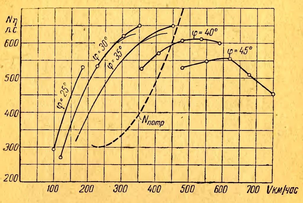

Вот картинка из книги Теуша. Здесь изображены кривые располагаемых мощностей винтов с большим и малым шагом. Я подрисовал как примерно пойдут эти кривые, при потерях из-за большой окружной скорости. Потери то никуда не денутся. Если винт сделан без искажения, при уменьшения шага уменьшится максимальная скорость, зато увеличится скороподъёмность. Если не сильно уменьшите шаг, уменьшится длина разбега.
    115,9 КБ · Просмотры: 225
@ iae
В том то и дело, что у правильно сделанного винта потерь нет. Он не раскручивается по причине нарушения зависимости тяги и сопротивления от V[sup]2[/sup] . Поэтому для меня загадка, как рассчитывали быстрые винты да войны? Все эти графики характеристик не учитывают дозвуковых эффектов. Они применимы только к винтам, скорость концов которых не превышает 0,6М = 200 м/с. А это уже не наш случай.
При большой окружной скорости лопасти вводится поправочный коэффициент в кпд винта, который зависит от числа Барстоу ( отношение скорости лопасти к скорости звука). Критическое число Барстоу зависит от относительной толщины лопасти, ну и от формы лопасти. В принципе всё это излагается в книгах Кравца и Теуша. Про уменьшение оборотов из-за концевых потерь нигде не упоминается.  Недобор оборотов при нулевой скорости закономерен, так как угол атаки лопастей будет равен углу их установки. В реальности, конечно меньше из-за подсоса воздуха и некоторой горизонтальной скорости воздуха. Вы же не испытывали винт в полёте. Может быть на скорости мотор раскрутится? По винтовой диаграмме вполне можно посчитать мощность и обороты двигателя при работе на месте.

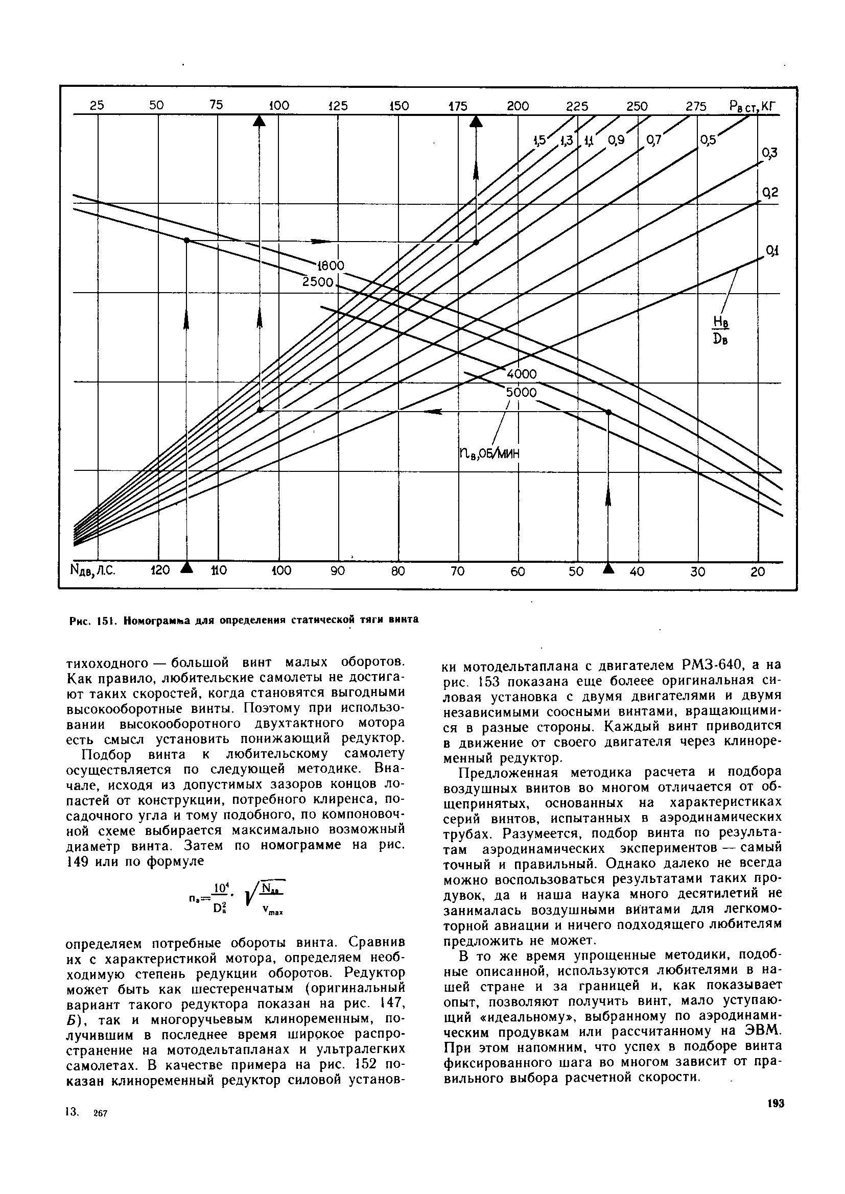

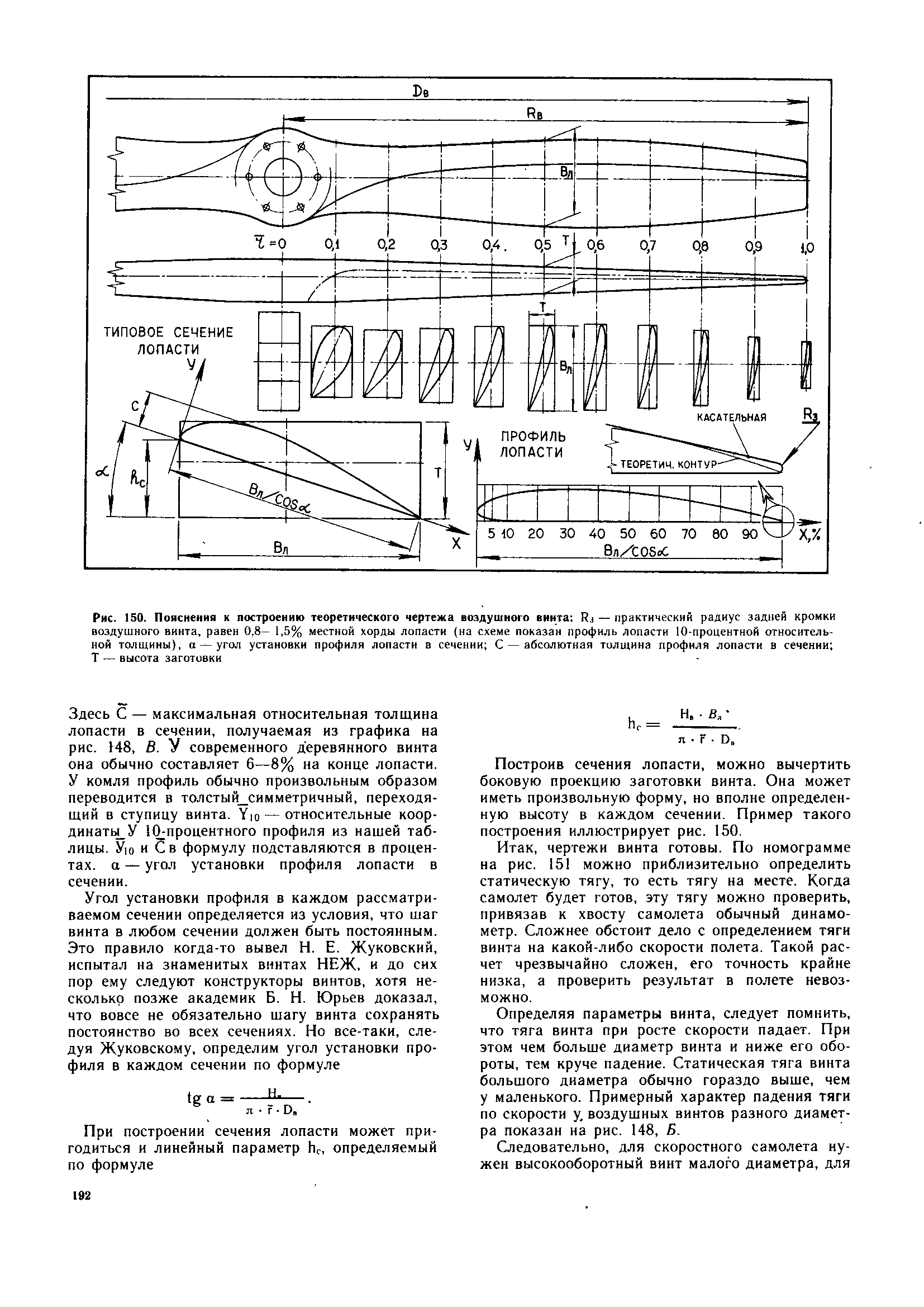

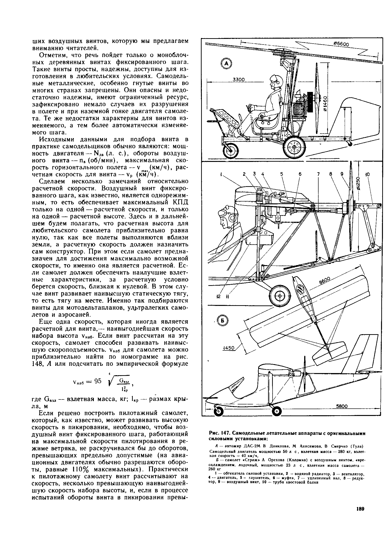

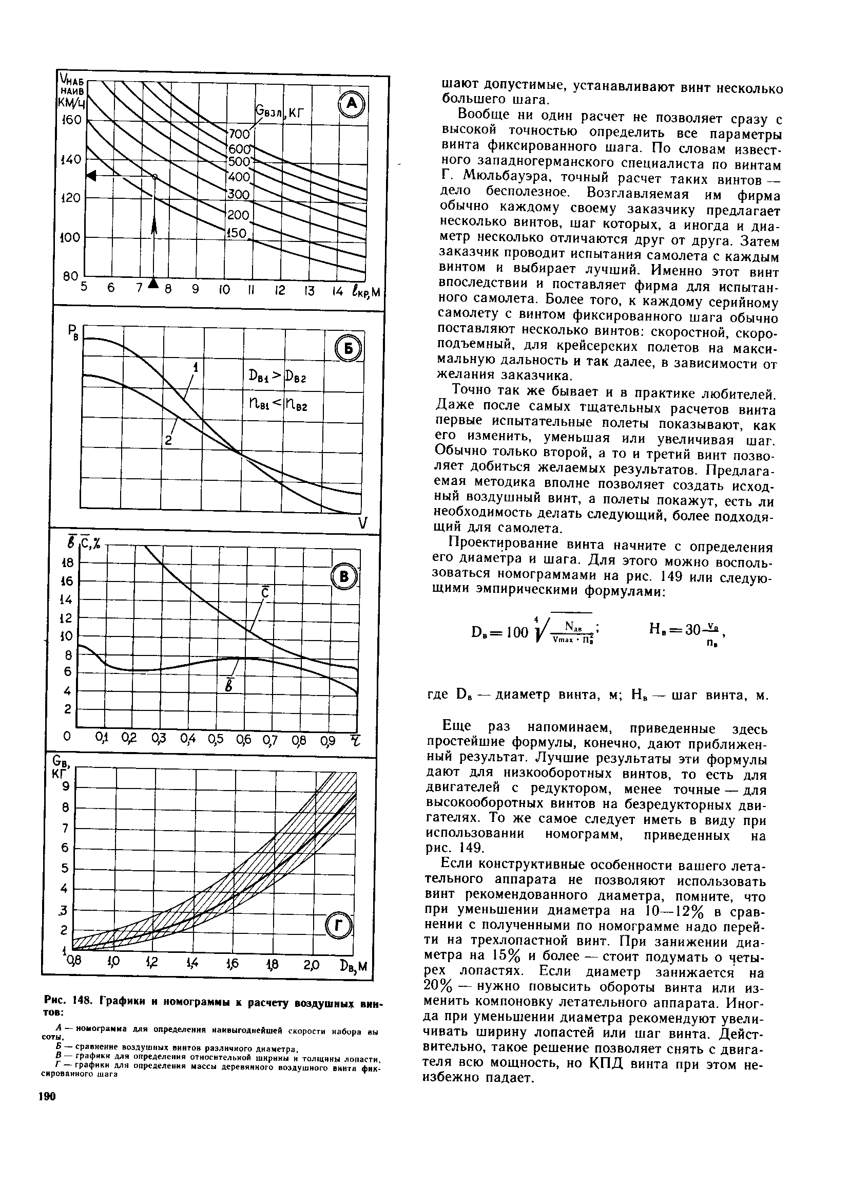

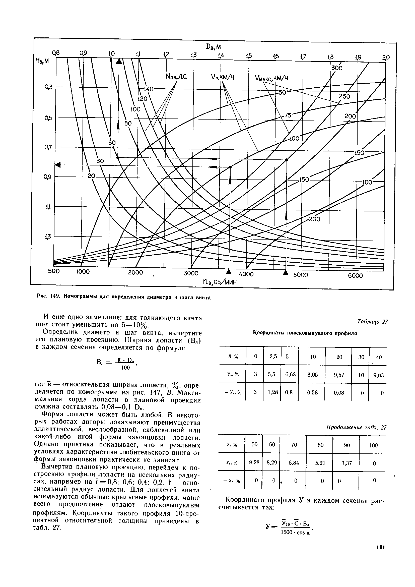

Вот тут самое интересное, о чем я и прошу помочь  🙂
Выше было написано много и малопонятно, вы мне на пальцах как колхознику двоечнику 🙂 объясните что куда, а то выше записи иногда противоречат друг другу,очень много вводных при расчете именно шага винта.
Вот еще одна статья старая по расчету винтов.
http://samlib.ru/k/kucher_p_a/004_raschet_vinta.shtml
У меня есть еще такая книга в бумаге.
http://twistairclub.narod.ru/samsam/contens.htm
Пару картинок оттуда
    137,5 КБ · Просмотры: 237
    126,2 КБ · Просмотры: 227
    114,2 КБ · Просмотры: 286
