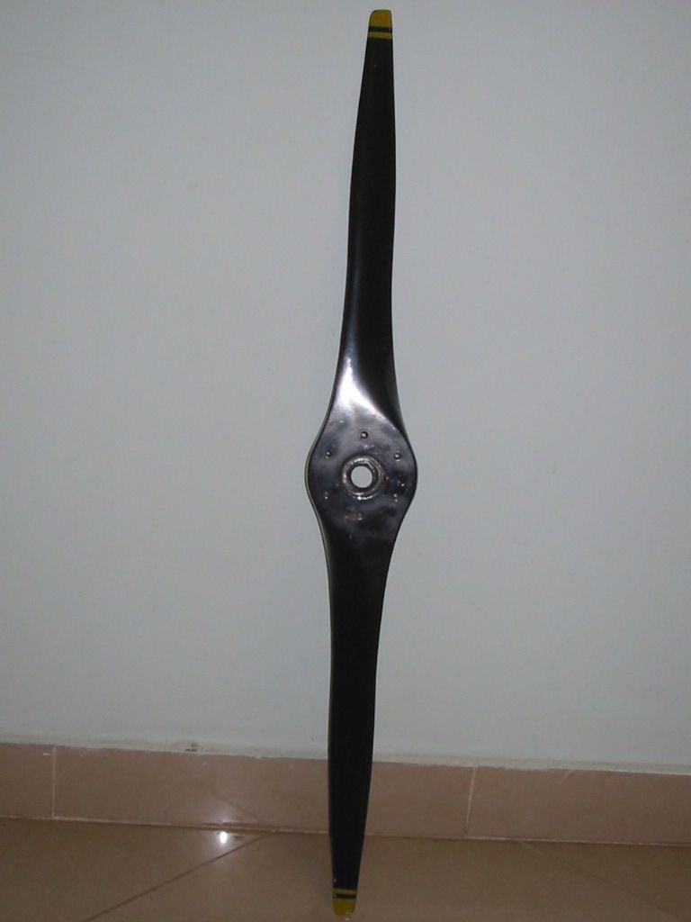

Есть кто делает деревянные винты на заказ  🙂
под такую вот штуку надо два винта:
http://imageshack.com/i/2mtg63j
У этой штуки какова мощность моторов, обороты на этой мощности, на какую скорость полета рассчитывать винты, конструктивные ограничения на диаметр винта?
Вообще на первоначальном этапе эти винты должны быть сделаны под угол наклона, дающий 2500 оборотов в минуту и мощность двигателя 12 л.с.
В соответствии с этим будут подобраны электромоторы по 6 л.с. на винт, а уже под эти моторы вид и емкость электролитической батареи.
Если есть спецы по этим вопросам буду рад выслушать мнение  😎

Ой неправда ваша! Вполне пригодный к эксплуатации винт можно получить с первого раза, особенно в случае бесколлекторных движков. 😉
Но...озадачивает фраза:
Для вашей задачи,при ограниченном диаметре винта,нужно задаватькуда бОльшее число оборотов.
Но в общем,опыт решения подобных задач для парамоторов есть, так что обращайтесь.
Для примера,винт парамотора 8 л.с. ,4000 об/мин.,диаметром 0,96м, 33 кг тяги.

Я вот для 10 л.с. парамотора как-то сделал винт Ф1,15 м, так и сняли 40+ кг тяги при 2500 об/мин, с первого же раза. Лучшего желать не стали,и в серию его!
Также, сделали как-то "английский" винт для БПЛА, и получили увеличение продолжительности полёта на 1/3, по сравнению с "авиамодельным", и тож, сходу в серию его...
Такие вот случаи бывают. 🙂
Как вариант вполне этот винт * 2 может подойти на такую установку 🙂
