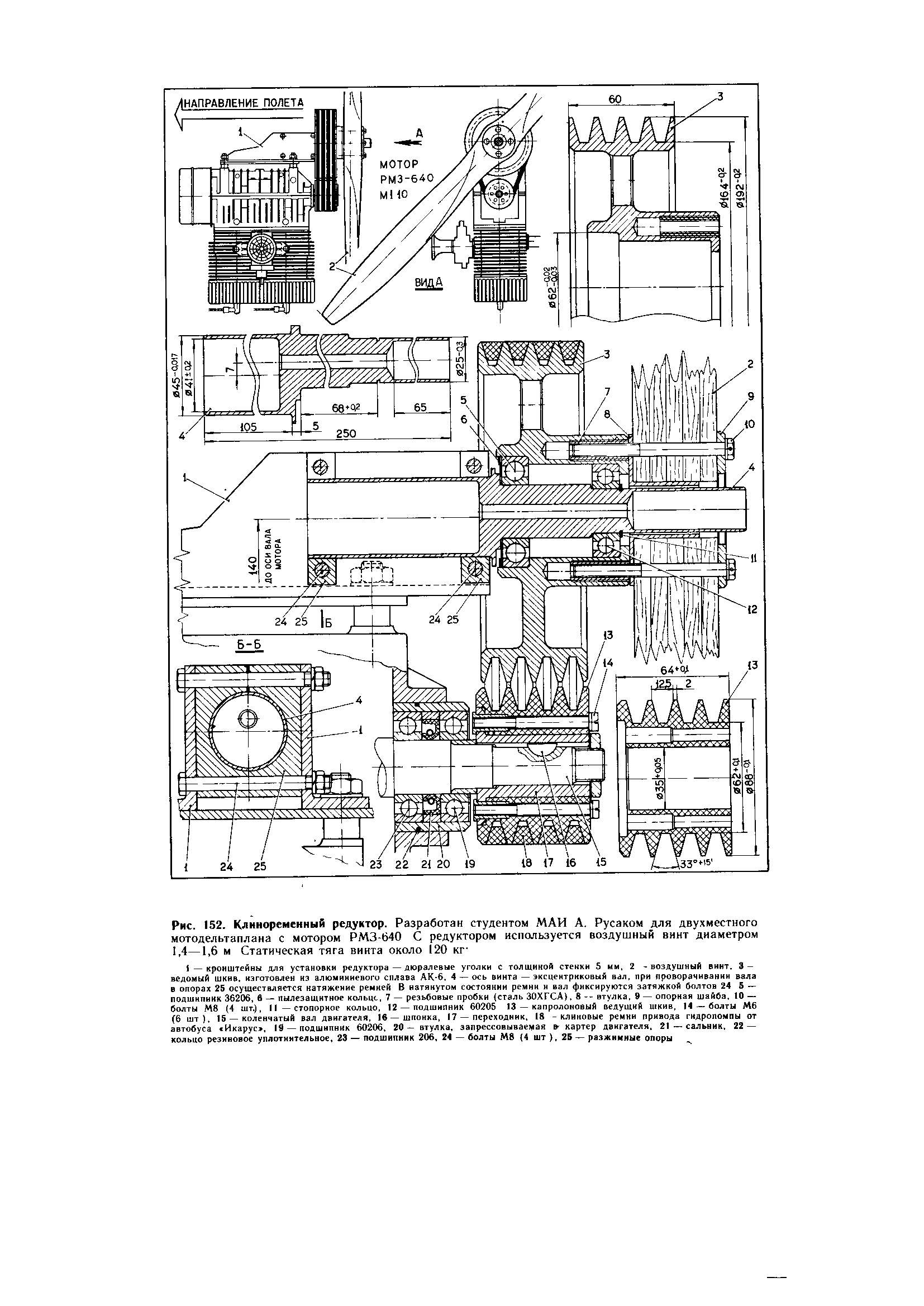

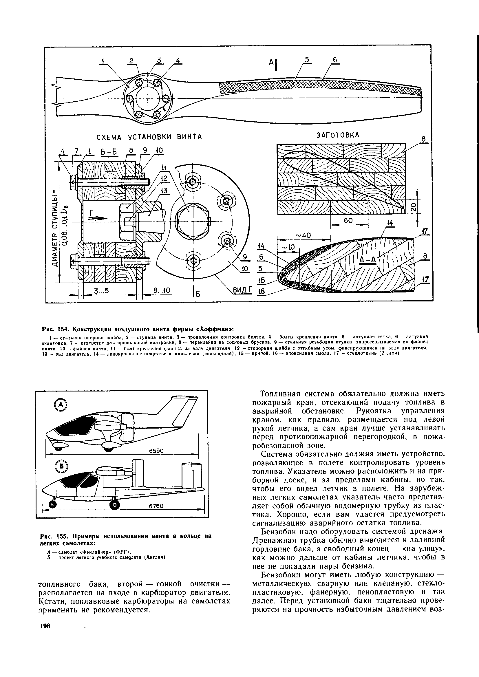

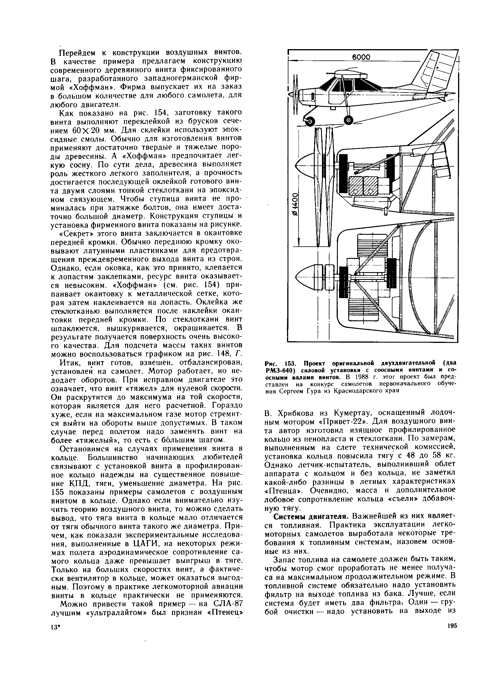

Делаем деревянный винт.
    97,8 КБ · Просмотры: 266
    128,2 КБ · Просмотры: 276
    104,2 КБ · Просмотры: 285
Прекрасный материал! Осталось только его изучить. Задачи любой трудности решают наши винтостроители, под руководством [highlight]верной теории[/highlight].
