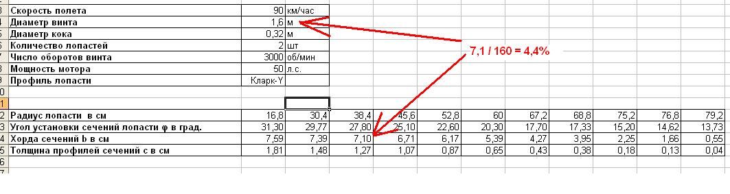

Делаем деревянный винт.
Чтобы таким винтом снять 50 лс вы  установили очень большой угол атаки - на много болше оптимального.
Кто не верит, пусть проверит!
Что тут проверять - времени жалко. Просто покажите свой или даже чей -то дервяной винт с лопастями мксимальной относительной толщины 4%. Мне это хватить - поверю.
Конечно шириной 4% не толщиной 4%.

А почему вы берете хорду 7,1 см, а не 7,59? Если взять 7,59, то получается относительная ширина в 4,7%. А, это почти 5%, что есть допустимая относительная ширина.  Допустимой относительной шириной считается диапазон ширины в 5-10 %.
Задание на винт.
Требуется спроектировать винт по следующим расчетным условиям:
Поступательная скорость винта V0 = на скороподъемность-90 км.ч
Число оборотов винта n =3000
Мощность двигателя N = 50 (на 3000 об.мин.)
Диаметр винта D =1600 мм.
Диаметр закрытой обтекателем рабочей части винта d = 0
Винт двухлопастной
Материал лопасти винта - дерево.
Профиль лопасти винта - Clark-Y.
Вот, примерно так:

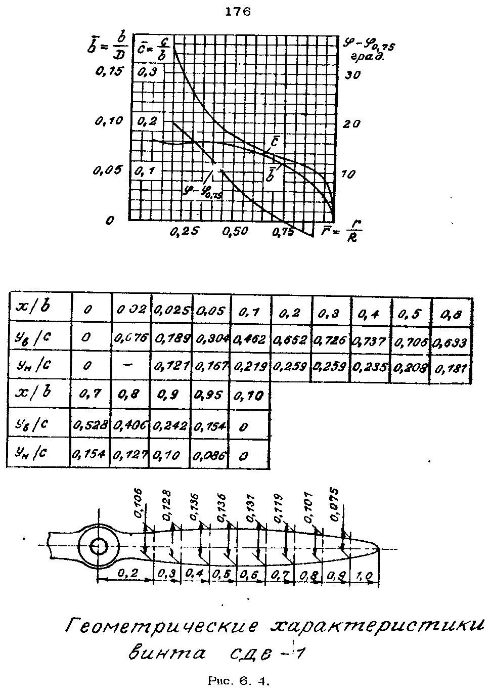

Подбор винтов довольно компактно описан в РДК СЛА, издание СибНИА. Там же даны семейства характеристик  и геометрические данные серий винтов РАФ и СДВ-1.
не подскажите где можно найти полное описание экспериментальных исследование СДВ-1?
Не сказать, что полное- "Труды ЦАГИ выпуск 137. Диаграммы для проектирования воздушных винтов с профилями ВС-2"  в файловом архиве форума.

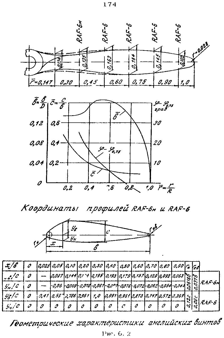

Ну и интересно, как будет выглядеть тот винт, но с профилем RAF. Затея абсолютно не коммерческая.
Профиль RAF двояковыпуклый и, потому, не удобен в изготовлении из деревянного болвана по шаблонам. Не технологичен...
Для деревянных пропеллеров диаметров до 2.0 м выигрыш не существенный против классического ВС-2. То, что на больших углах атаки корневые сечения менее склонны к срыву обтекания, не заметно "не вооруженным глазом". А, вот, сечение получается более толстое, чем с плоско-выпуклым профилем. Это критично для конца лопасти. Теряем аэродинамическое качество. Приходится заужать её...
Вы немного всё запутали.
Профилей серии RAF великое множество.
На "английских" винтах применяется профиль лопасти RAF-6 (с плоской нижней частью) и RAF-6m - двояковыпуклый.
Профиль ВС-2 двояковыпуклый, но со спрямлённой нижней частью - приблизительно две трети от хвостика.
Посмотреть какой профиль лучше, а какой хуже при определённых условиях можно здесь:
http://www.reaa.ru/cgi-bin/yabbB/YaBB.pl?num=1362303340
Влияние формы лопасти и толщины профиля на характеристику винта  Труды ЦАГИ   выпуск 129
Сравнивают работу 4-х профилей .
