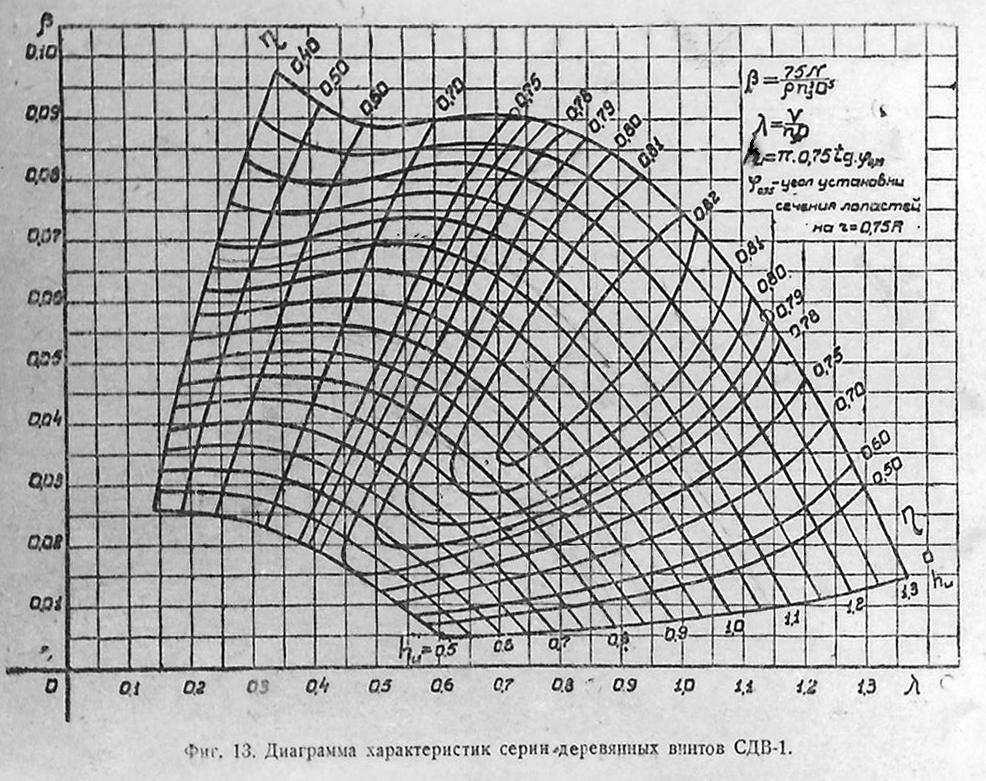

Могло быть, если пользоваться экспериментальными винтовыми диаграммами, известными еще с 30-х гг.

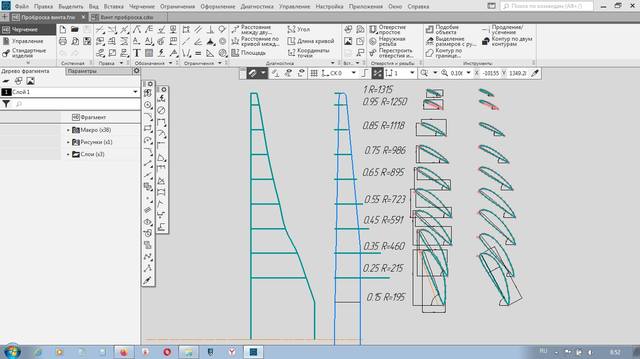

Уважаемые форумчане, опять прошу консультацию...
Попробовал поработать в экселевской табличке. Забил параметры, получил какие- то результаты, координаты профилей. По точкам построил профиля, расположил их согласно установочным углам. Вроде все хорошо. Но не очень. Теперь вопросы.
1.  Если взять полученные расчетом профиля, то их хорды не вписываются в форму исторического винта. Во здесь синим- желаемая форма, а зеленым- полученные результаты.
2. Ступица винта по толщине в районе 170-ти мм. А по расчетам сечение в 0,15 R 300 мм.
3. Я понимаю, что программа строит современный (ну, более- менее) винт. Можно ли вообще применить ее данные при изготовлении исторического винта?

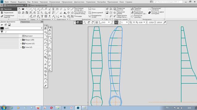

Допустим, мне нужно загнать полученный профиль в фору вида в плане. Угол менять нельзя- изменится шаг. Может, просто отмасштабировать профиль по иксу и игреку до желаемого размера, не меняя установочный угол? Но скорее всего это потянет за собой полное изменение полученных параметров винта...

Ну вот, типичная картина, когда пользуешся программой, не зная алгоритма расчета, заложенного в неё!
Может быть ошибка в исходных параметрах. Вижу, что шаг очень большой. Какие у вас исходные параметры?
Расчет по теориям Жуковского и Юрьева иногда дает диковинную форму в плане. И можно её подправить на радиусах менбших 0,5R это не повлияет заметно на его работу.
Это можно сделать, только разобравшись с используемой теорией расчета. Тогда задавая тягу, обороты, и имея уже определенные хорды и профили на радиусах,  будете получать углы установки. Нужно будет сделать несколько приближений.
Проще пойти путем, о котором я рассказал выше. Если построить например вышепоказанный "английский" винт с прямой задней кромкой, то получится форма в плане, близкая к желаемой вами.

Если выровнять по задней кромке, то получится вот так:
О, разобрался, как файлик прилепить. Оказывается, нужно просто заархивировать...
Сечения на малых радиусах можно корректировать, это мало повлияет на характеристики в целом.

.Сечения на малых радиусах можно корректировать
То есть, шаблон ( "рубильничек" из двух половинок поверхностей профиля ) повторяет только переднюю часть профиля. Задняя часть шаблона - по образующим болвана.
Красивый по форме пропеллер имеет примерно первые три корневых сечения "не полного профиля". И не стремитесь сделать кромку прямой. На технологичность это никак не влияет. "Исторические" пропеллеры можно встретить разных форм в плане, но разница в характеристиках ( для одного и того же мотора ) - не в ней. Гораздо сильнее влияет качество поверхности и соответствие теоретическому профилю в сечениях от 0,5 D.
