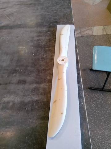

На счет винта. По новым сведениям из пошагового расчета получилось у меня шаг все- таки не 3,5 метра, 1,7. Уже слегка похоже на правду. Ну и пришло неожиданное решение запилить это в дереве. Пошшупать, так скать...

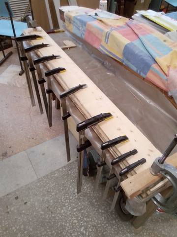

Ну и сразу не портить кучу материала, а сделать маленький, в масштабе 1:2,5. Метрового диаметра, стало быть. Не плюйтесь на материал, это какая- то спотыкальная доска валялась в моделке. Выкинуть жалко, а толкового из нее ничего не сделать. Вот как раз и сгодилась. Повыдирал из нее гвозди двухсотые...
Переклей двух досок на ПУР-501.

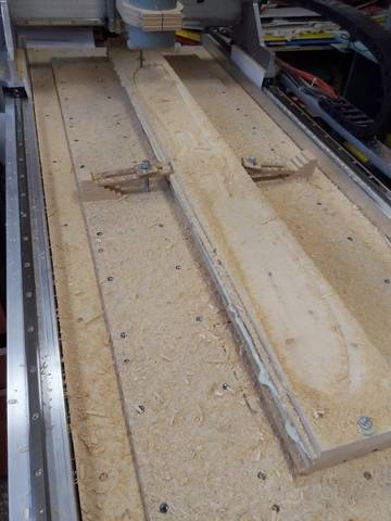

Далее- запинываем в станок. И понеслась!
Черновая обработка: фреза прямая ф 8 мм. Подача 2.5 м/мин, шаг 3 мм, заглубление -2,5, 10000об/мин.
4 часа станочного времени. Получаем следующее:

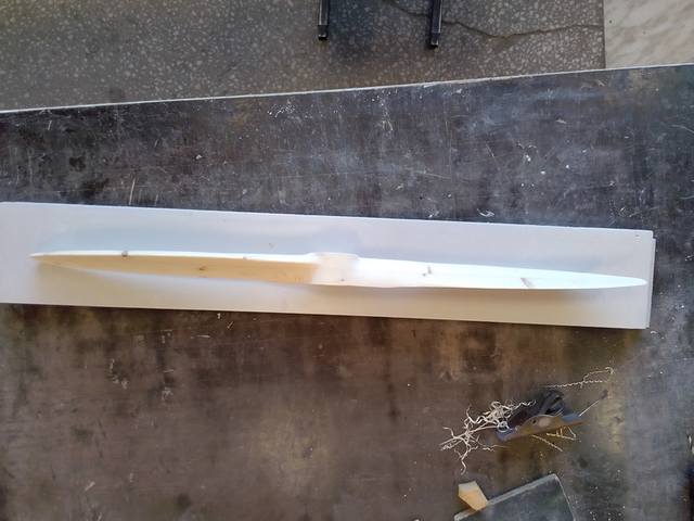

Далее с чистовой обработкой я протупил, там свои нюансы были, в обчем не получилась она.

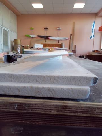

На нижней стороне уже сделал и чистовую. Сфера 8 мм, подача 2,5 м/мин, шаг 0,5 мм, обороты- 10000 об/мин.
Смотрю в отраженном свете на поверхность и горюю. Люфт в подшипниках... :-[ А, это полигоны просто из модели! ;D Как смоделил- так и получил!

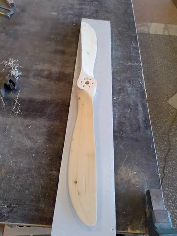

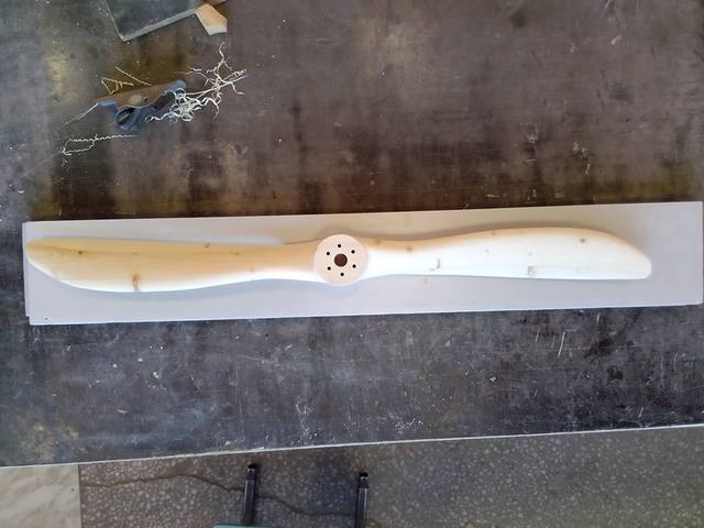

Ну а далее- напилинг, шкуринг. В итоге получаем вот это:
Задумался на счет оковки. Повнимательнее порылся в фотографиях- а не было ее на 21-м Ньюпоре! Ну и не буду пока лепить. Ишшо не получается. Бум тренироваться.

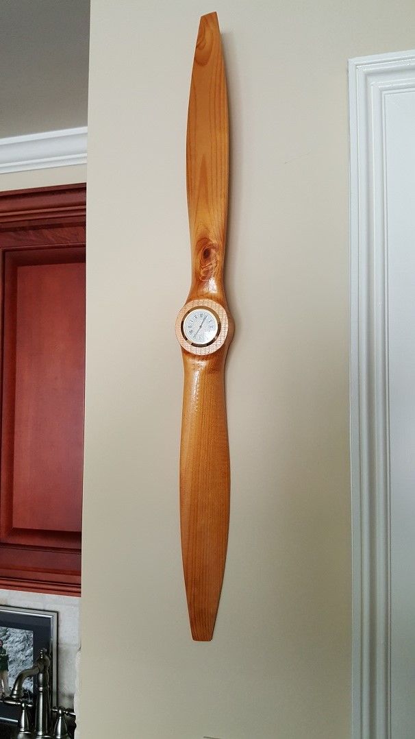

Я тоже баловался с винтами на своем ЧПУ и да, времени на один винт уходит много. Если для себя, то не проблема, а если на продажу, то только для первых экземпляров-образцов.
Вот, память об этом увлечении на стенке висит.

.Исходные следующие:
Мощность двигателя- 80 л.с.
Макс. обороты- 1200 об/мин
Редуктор- нет
Расчетная скорость- 140 км/ч
Диаметр винта-2630 мм
На мой взгляд, под эти данные, по виду крайней картинки ( вид на конец лопасти ) шаг 1,7 м слишком большой. Так же получалось когда-то и у меня в расчетах "в лоб" по программам - шаг рассчитывался избыточно большой...
Для взлетного режима ( максимальные обороты ) оптимально иметь угол установки концевого сечения не более 4 град.  Корневого (теоретическое сечение) - 26 град. Далее, шаманизм по кривой углов сечений, сглаживая и "гармонизируя" ея... Перед этим полезно построить кривые полученных расчетных углов атаки на нескольких скоростях. Посмотреть, какие сечения и когда "вырождаются".
Ещё полезно иметь достоверную кривую момента на валу мотора по оборотам. Рассчитать и сравнить с ней моментные характеристики ( по скорости ) пропеллера. Найти точки пересечения....
Раз у Вас так скоро всё получается, попробуйте сделать первый пропеллер из соснового переклея. В обработке проще, а после оклейки парой слоев стеклоткани, будет вполне рабочий пробный вариант. Погонять мотор с ним и станет всё на свои места.
P/S:  у "исторического" пропеллера форма в плане имеет более развитую по ширине концевую часть по причине установки на звездообразный мотор. Корневые сечения 30% по радиусу практически не создают тягу... На современных обтекаемых капотах и моторах с удлинительной втулкой более подходит эллиптическая форма в плане...
Но, в "исторических" пропеллерах есть свой шарм... И он, конечно же, незаменим при строительстве копии.
Навскидку-нормальный шаг!
Судя по фото-неплохо для начала, но переход к ступице оставляет желать лучшего.
Ну да,увас там 1 дюйм длины деревянно-композитного винта стоит > 10$(судя по сведениям с aircraftshpruce), и при этом тратить 8-10 ч на лишь на станочную обработку ... :🙂
И в те же разы хуже. Ручная работа по доводке ничего не стоит?
После домашнего ЧПУ все равно руками работать приходится, так что для небольшого производства копир самое то.
Рынок, однако. Стремление к эффективности заставляет искать наиболее приемлемые пути. Кто нашел, тот остался в деле, а кто не сумел, тот на стенку свой продукт повесил смотрит на него периодически.   :🙂
