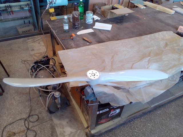

Ну если у вас люфты в подшипниках, то таков и результат. Пилил на чпу себе винт  1600мм.из березового переклея. Да долго, но зато после чистовой только прошелся наждачкой на губке и под лак.  Завтра ставлю 1650 мм.шаг860мм. После чистовой сделаю фото.

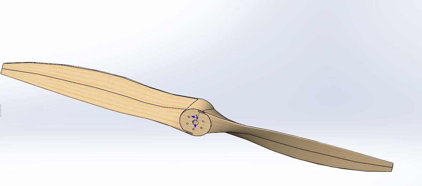

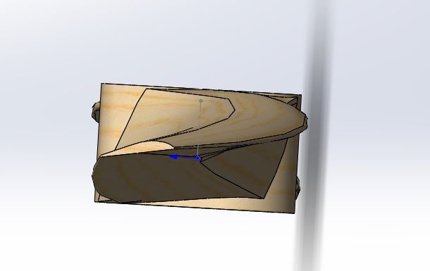

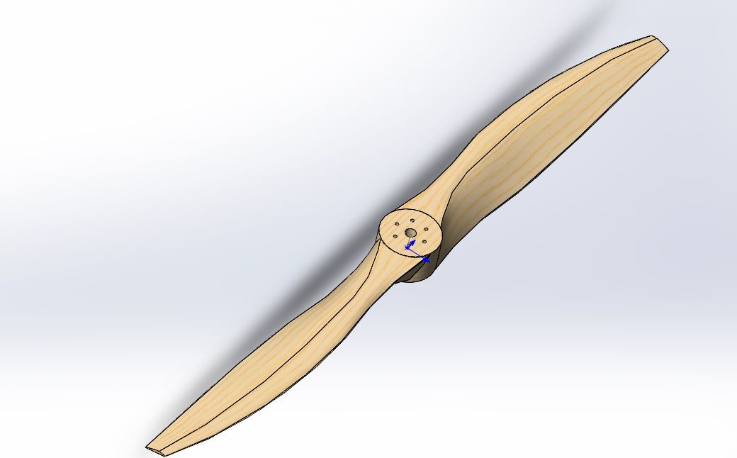

Я вот нарисовал в солиде винт американский. Для ЧПУ.

Спасибо. Только француз все- таки переход делает неправильный.
Красотишша!!! Вот это- правильный переход!

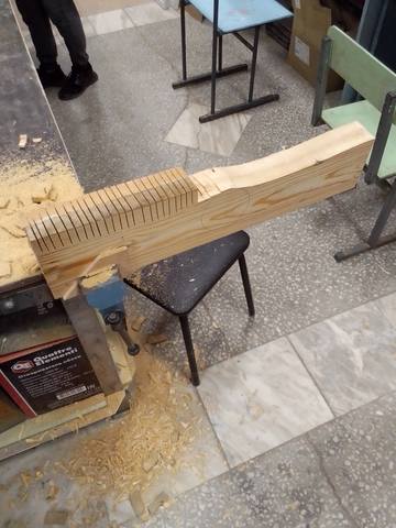

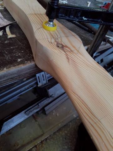

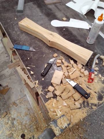

Ну надо ж сечения в переходе получить. Приступаем. Так как сечения нужны именно в месте перехода, то всю лопасть резать не стал. Только до 0,5R.
Самая классическая классика. Шаблон, сечения... Ножовка, рубанок, ножики...
Эт тебе не кнопки жамкать! ;D

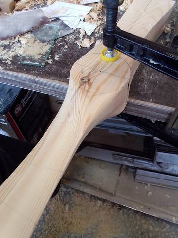

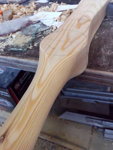

Теперь- боковой вид.

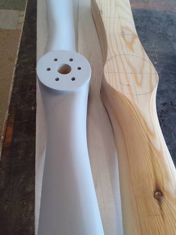

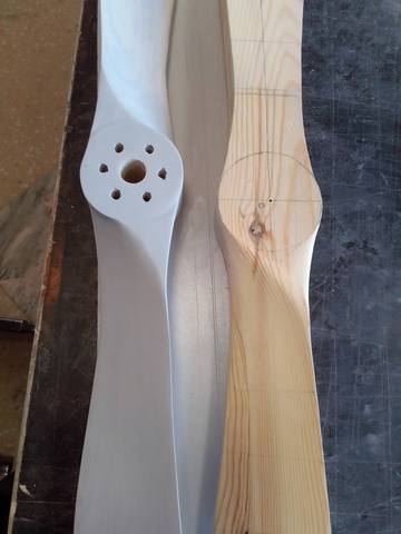

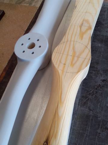

Ну а дальше- по шаблонам выводится перо. И перерыв некоторое количество исторических фотографий, было убеждено себя, что переход выглядит примерно так:
К сожалению не может мой телефон передать полученные обводы. Вот рукой трогаешь- гольная эстетика! Вообще считаю, что резанье винтов в качестве процедур нужно всяческим психам прописывать. Сидишь, стеклышком ширкаешь неспеша, запах дерева, умиротворение... Практически вход в нирвану...
В обчем разницу легко увидеть в сравнении станочного винта и ручного.

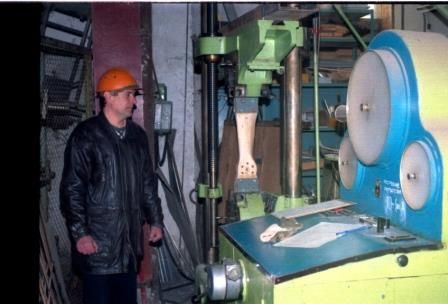

В свое время на заводе делали приемо-сдаточные испытания  вертолетных дюралевых вентиляторов таким образом. После 5 минут на повышенных на 25% оборотах, снимали и меряли диаметр микрометром, если не вырос - то все ок! Но вентилятор вращался в закрытой камере из которой вакуумным насосом откачивали воздух. В итоге -  и заданные обороты (центробежка) есть и мощность электродвигателя небольшая нужна.

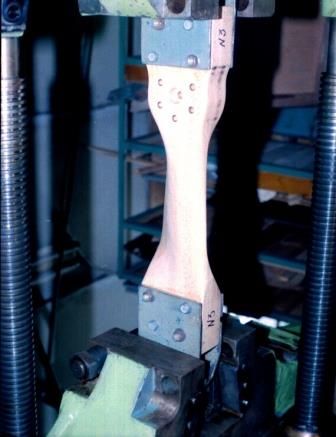

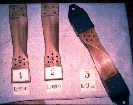

Как вариант - испытания на разрывной машине.
Результаты Госавиарегистр удовлетворили.
