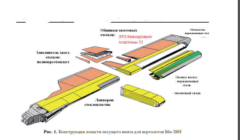

  нашёл картинку  в разрезе
При такой толщине пластика наверное дерево уже ни к чему  🙂
Для облегчения лопастей своего складного винта подумываю о фрезеровки лопасти из пенополистирола с припуском под оклейку стеклом, по позитивной технологии, без матрицы. Но пока не считал выигрыш по массе. С матрицами связываться нет желания. Сейчас каждая 600 мм лопасть весит 500 гр.
На  картинке  разрез  сделан  ближе к комлю .
Законцовка лопасти  - высота профиля 3.5 мм  .
На слабеньком  моторе  меньшая толщина  профиля  и больший диаметр  - тяги подкидывают реально .
И  высшая  точка профиля на  моём варианте  лопатки  = 40 %  от  передней кромки .  Лопатка гребла  с оч хорошей тягой .

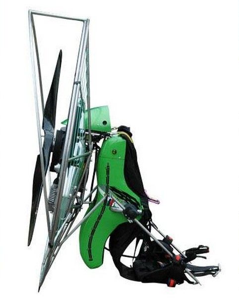

Два вопроса по ранцу:
-не колбасит ли вал с таким удлинением
-за счёт чего лопасти складываются против потока?
Вибраций даже меньше чем при моноблочном винте без вала ( раньше стоял обычный ), однако требования к точности деталей вала высокие. Меньшие вибрации и заметно большую тягу объясняю качающимися лопастями и отсутствием затенения.

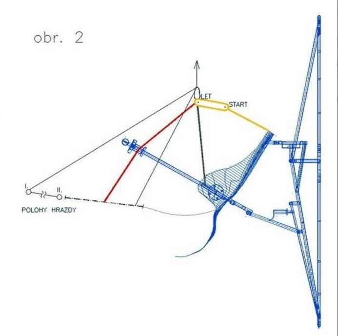

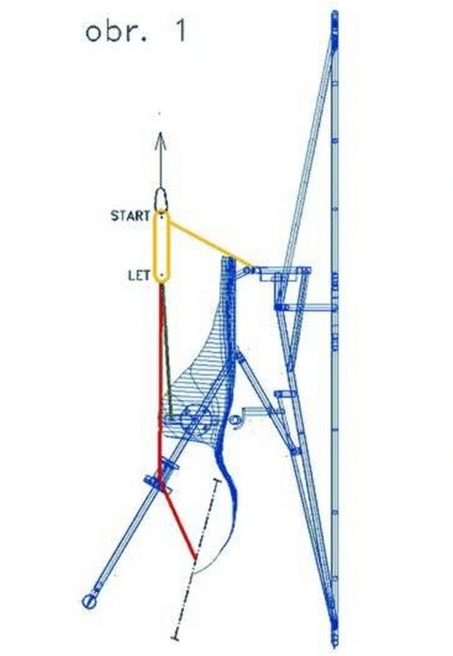

Лопасти складываются и немного синхронизируются пружиной, на фото
Такой вынос винта от ранца обусловлен желанием съэкономить на весе  ограждения?

Установка изначально планировалась для свободных полетов, в мягкую подвесную систему. Так оно сейчас и есть, на фото был промежуточный вариант на классической моторной раме. Естественно ограждения нет, мало того используется автомат угла наклона вала, без этого тоже никак, вот видео его работы.

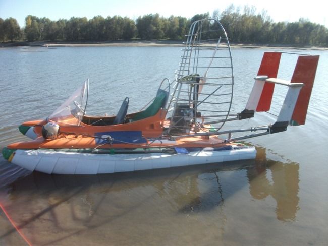

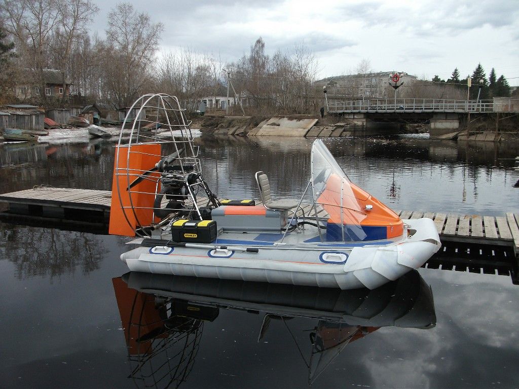

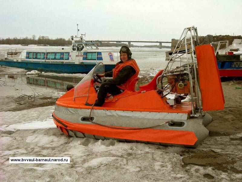

И более масштабные изделия  😎как аэроглиссеры ( фото )
Наверно нам надо встретиться  😉Тем более что я и летать умею  :craZy

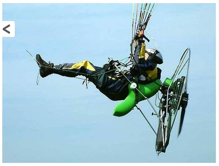

Потребляемая мощность 10-12кВт, зависит от батареи, статическая тяга со складным винтом ~50кг, полет в горизонте со свободным крылом где то на 4кВт. Старт отличается от моторного, включаю двигатель только на стабилизированном крыле, газ даю очень плавно и обычно не более 80%. Подвеска мягкая и скручивающий момент на полном газу и малой скорости мешает прилично.
Над типа станковый рюкзак  на плечи и пришить его к спинке подвески . Трубами  по наружным  краям вокруг подвески соединить с  мотором .  Упор будет прям в спину и без люфтов .
В общем так оно и сделано, но в моторных установках есть еще жесткие или качающиеся рычаги для связи с точкой подвеса крыла. Но так как они убивают чувствительность подвески в безмоторном полете (а у меня он основной) приходится мириться с этим неудобством.
То неудобство с которым я желаю хотя бы частично справиться, это смещение центра тяжести подвески из-за выноса винта далеко назад. Это можно было полностью решить небольшим переносом  точки подвеса (так это делается на моторных подвесках), но в свободной подвеске это невозможно. Поэтому поставил себе задачу снизить вес винта с валом в два раза, сейчас это 2 кг.

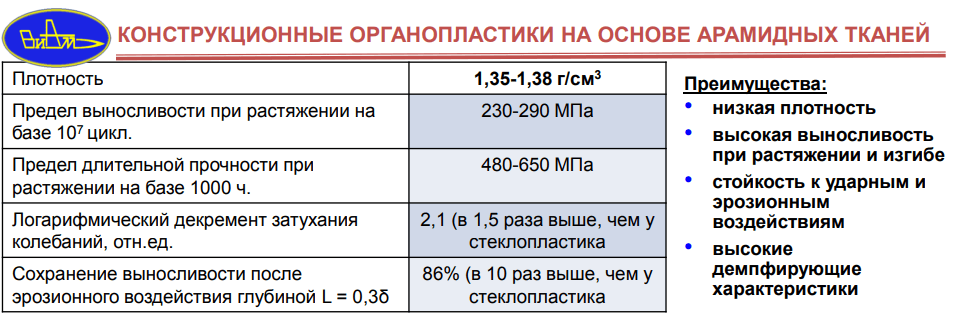

Вот не смог я Вас заманить к себе в гости ........ ( и фото выложил и только что не "сплясал  ;D) А Ваша( описанная )  задача -не простая( и интересная )  .      Котактное(позитивное )  формование -это прочностные характеристики стеклопластика "половинные "от указываемых в справочниках ........... Формование под ваакумом + 25  % = 75 %  . Чтобы получить 100% прочности нужно давление 3-5 атмосфер. ( Для угля -10 атмосфер ..........) А у меня есть пластины ( заводские ) 0,45 мм КЕВЛАРОВЫЕ  😀Прямо от производителя для современных вертолетов ( как всегда по случаю приобрел  ;D) И я уже год, как не могу придумать : куда ИХ применить  :-/Чтобы реализовать ИХ головокружительные прочностные характеристики ...........

На фото эти самые пластины ( в моих руках )  😉
