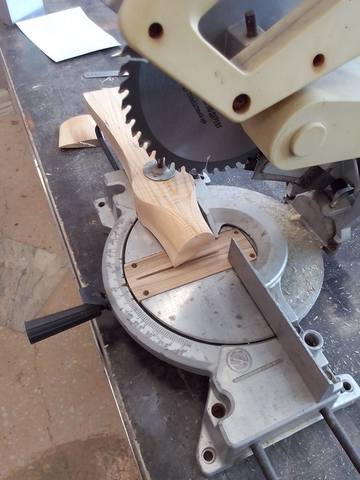

Уважаемые форумчане, докладаю.

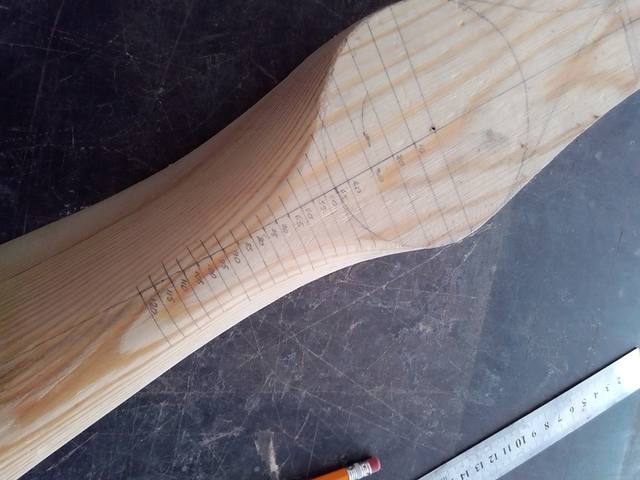

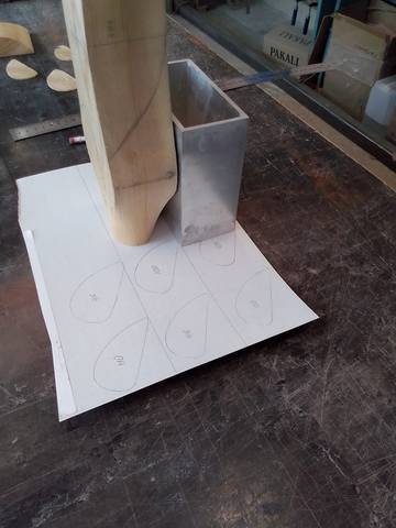

Винт, который для препарирования, будет попилен с шагом  5 мм. В самой втулке- 10 мм.
Далее- пилим.

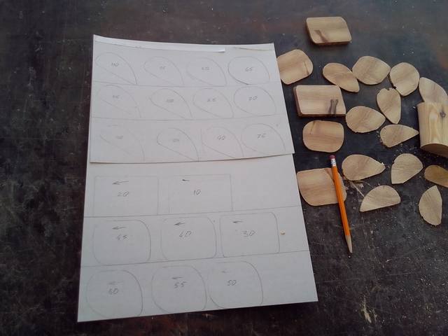

Стараясь соблести параллельную перпендикулярность, обводится карандашиком.
В итоге получаем желаемые сечения.
Теперь оцифровать и пробовать моделить правильный винт.

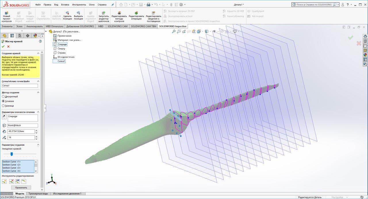

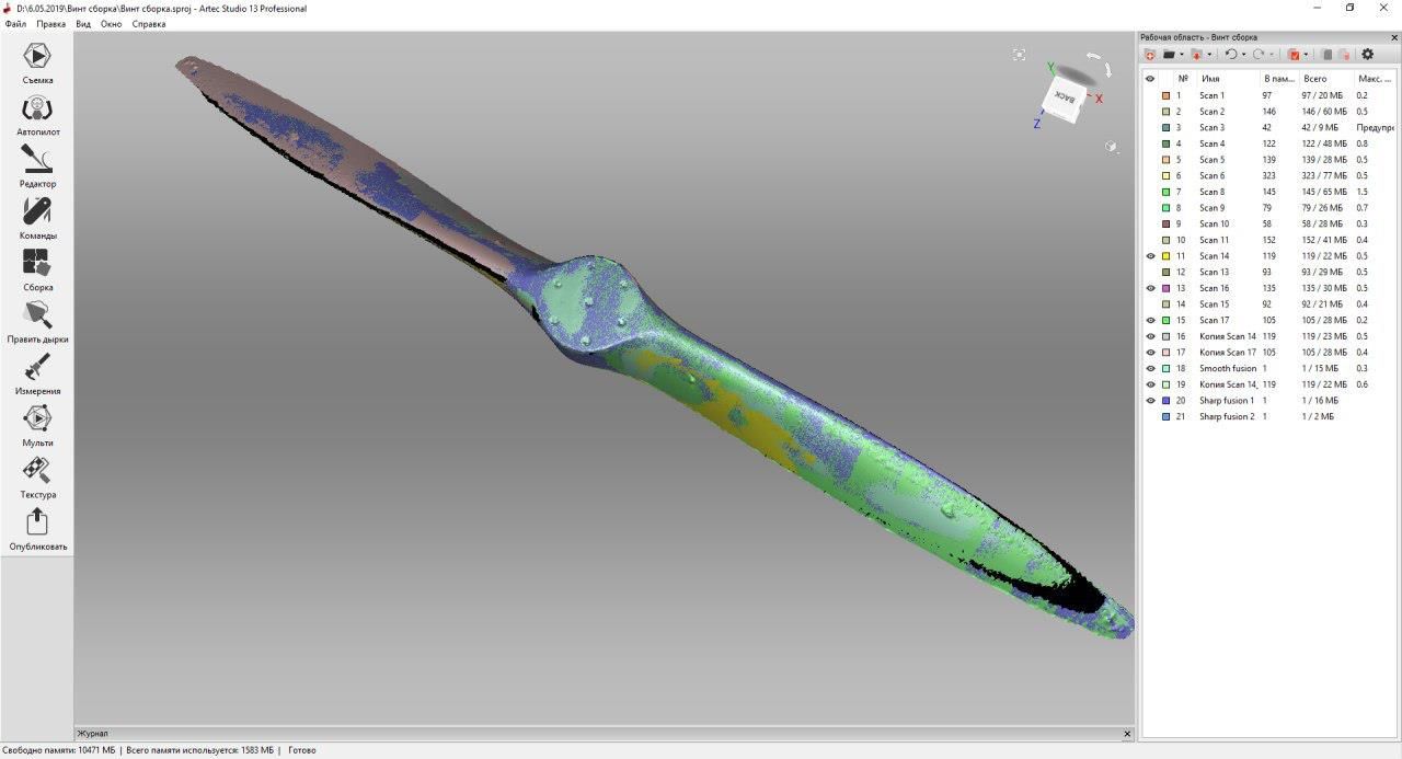

Хотя уже есть целая куча 3D сканеров (например https://www.artec3d.com/ru/portable-3d-scanners/artec-eva), которые позволяют отсканировать тело и перевести его в поверхность.
Далее в любой CAD программе делаем с ним чего душе угодно.
Ну, это, я чтобы поумничать. 🙂
На первом кадре результат сканирования.
На втором кромсаем в Солиде.

На счет 3D сканера- будет и скан винта чуток попозжа. Причем реального Ньюпоровского винта. Но сначала хочется ведь самому понять- что оно и как... А потом свериться с ответом. ;D
Подскажите, пожалуйста такой момент- в каком формате просить скан у контор, которые этим занимаются? Я к чему- говорят, могут в stl. Но его ж только посмотреть... Ничего толкового с ним не сделаешь.
Могут и в stp. Но цена сразу в 5 раз вырастает. Неужели при сканировании это такая проблема?

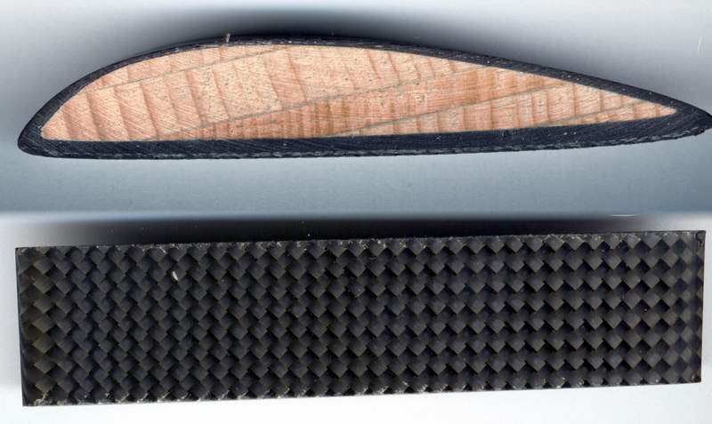

   Была  инфа  - где ВИНТ  клеяят в форме  типа из слоёв шпона и стеклоткани .
  У меня валяется лопасть изготовленная за бугром
В форму  тонкий слой  геля потом уголь 1-н слой +1 слой стекло
и в эту форму вставляют отфрезерованную деревянную лопасть с зазором 1.5  мм (на сторону ) . Центрируют и заливают зазор смолой .
Геометрия на выходе  - как у пропеллера из пластика и жёсткость моноблока   + никаких  танцев  с доводкой поверхности наждачками , лаками или оклейкой стеклотканью .
  нашёл картинку  в разрезе
    43,5 КБ · Просмотры: 324
Не очень хорошо видно, но это не просто смола. Там есть армирующие добавки. Поинтересуюсь у матерых композитчиков, что это может быть.
