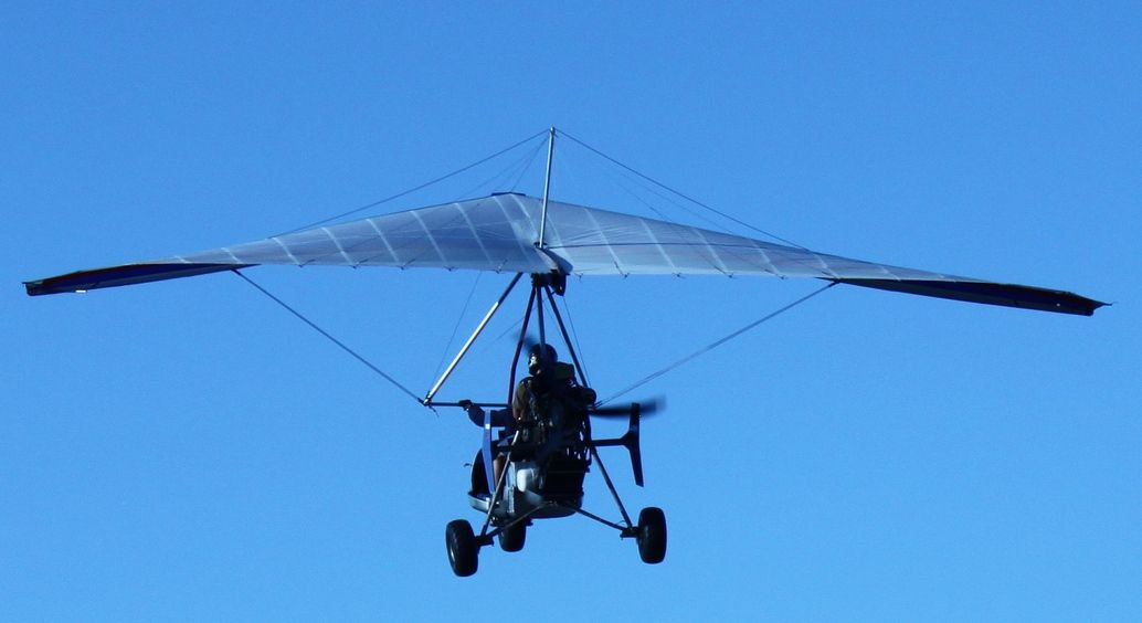

Ну да, троса в лямку возможно не вставили. Это критично для Атома? А может и вставили, но поперечина лежит на килевой на земле и лямка провисает.
... да в общем то ни причем. Но сам факт, что она провисает, а провисает она значительно, говорит о том, что крыло собрано некоректно. И мы на этих фото ни как не можем увидеть как пропущены троса натяжения относительно мачты. Правильность пропуска тросов приведена в посте выше из инструкции по сборке крыла.
Василий, крыло на фото otto значительно сильнее наклонено вправо, чем погибшее крыло. Нельзя сравнивать. По поводу лямки у меня возникли следующие сомнения: судя по картинкам из инструкции, левый трос натяжения поперечины является верхним. Сильно провисшая лямка на фотке погибшего крыла может говорить либо о прослаблении левого троса, либо о его обрыве, либо об ошибке (трос мимо лямки). На фотке левый трос никто увидеть не смог. Мне кажется, что причина трагедии где-то рядом.

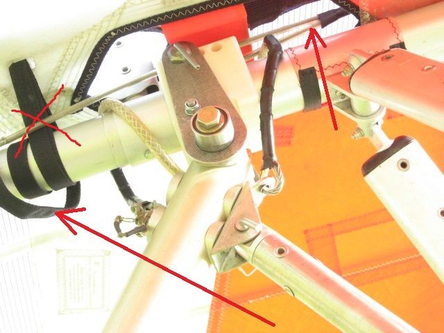

Лямки килевого кармана сняты с килевой и связаны какими то стропами (причём откровенно по колхозному).
Лямка на тросах натяжения поперечины зажата страховочным тросом.
И это, наверное, эксперт по облёту крыльев?
И вот так вот лямки ставят.
Ни кто не читает инструкций.
Я в Мценске увидев подобную сборку еле убедил одного товарища что это не правильно. Мне так сказали и всё на этом, минут 15 ему доказывал .
Так и с этим Атомом. Леонид говорит обсуждали между собой как правильно должны проходить троса. А то что на первой странице ветки про Атом инструкция по сборке ни кому в голову не пришло?
Ужас. А потом удивляемся чего они криво летят и падают.
Для владельцев Атлетов.
Лямка должна стоять там где короткая стрелка и не пережиматься страховочным тросом.
Троса натяжения поперечины должны быть продеты через первые лямки килевого кармана.
... к каждому крылу прилагается инструкция по сборке  ..да хтож её будет читать-то , при таких регалиях ... тупо собрали крыло , а чтобы оно упало , то очень тупо ...облет конкретно этого аппарата все видели . Так какого фуя винить производителя , если заказчик в двух б##ть лямках не разобрался ...

Я не вижу из тех фото что выложил Леонид что крыло собрано неправильно. Это не значит что оно было собрано правильно. Все возможно, но данных для подобных утверждений у меня нет. Фото отто подтверждает что мы и раньше знали - поперечина плавает на земле легко. Петелька тоже провисает это норма.
Отсутствуют данные осмотра места катастрофы, подробные фото-видео материальной части. Или эти данные есть, но они кого либо компроментируют и те не свидетельствуют против себя и близких.
Kuprin
Поперечный контур каких тросов? Нижних? Вы шутите, наверное! В наземном положении нижние тросы никак не влияют на положение килевой трубы и обшивки. Их можно вообще отстегнуть
Поперечный контур,он один и включает в себя боковые троса--верхние и нижние. Если троса этого контура не натянуты, то парус будет перемещаться вправо или влево( на земле) на величину прослабления тросов контура. Если Вы этого не понимаете,то мне Вас жаль..  На фото это и видно
Спасибо за заботу. На фотографиях нижние тросы натянуты, посмотрите внимательно. И даже если нижние тросы убрать совсем, положение килевой трубы не изменится. Учите матчасть, берегите себя.
