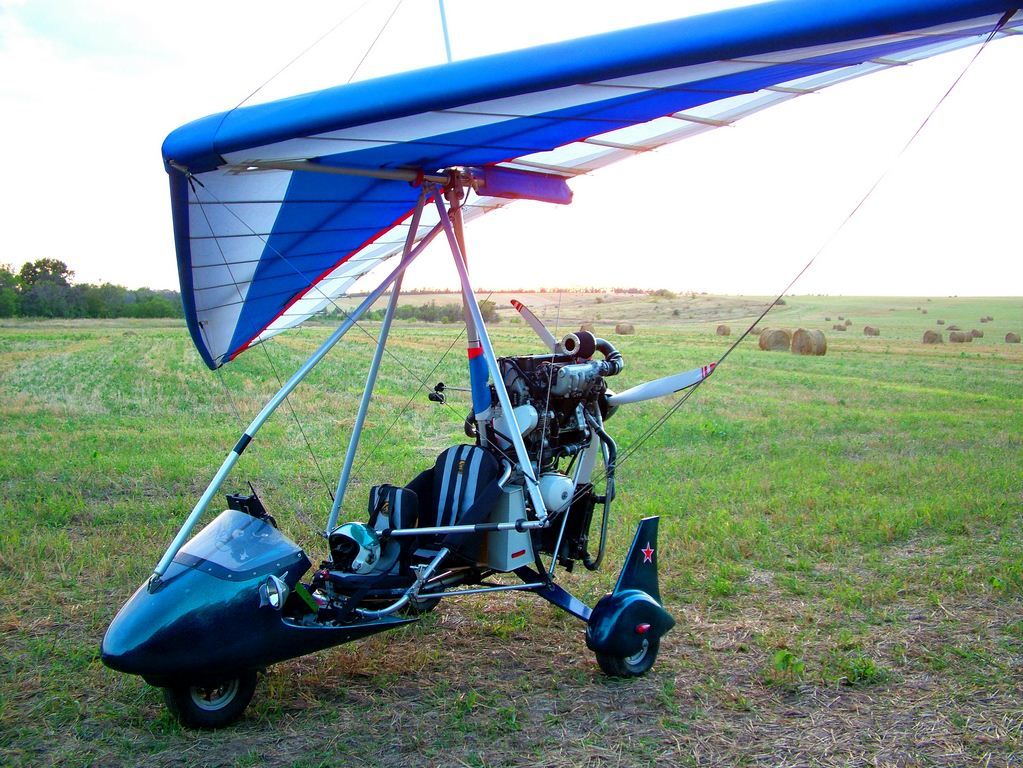

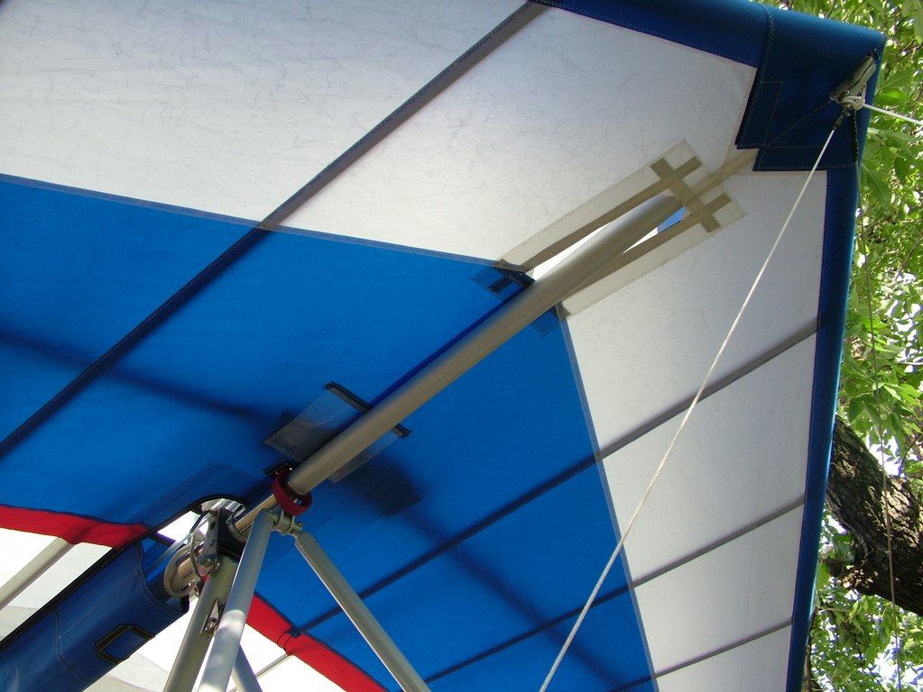

При фото с этого ракурса (крыло немного накренено в лево, снимок сделан снизу) обязательно должны быть видены оба троса.
Значит оба троса находятся рядом и проходят с одной стороны мачты ( с правой). На следующем фото мы видим смещённую в право поперечину. При смещении поперечины вправо купольность левого полукрыла увеличивается.  Причём увеличится может катастрофически так как мачта больше не ограничивает её ход.
Вот фото сделанное с точки ещё ниже и второй трос все равно виден.
Что бы оба троса (при правильной сборке)  на фото совместились снимок надо сделать изнутри крыла .(то есть это не реально).

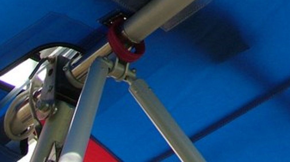

Мне вот что ещё в глаза бросилось: страховочный трос. Помнится кто-то когда-то при сборке перед облётом то же так намотал ... , так я прижать ручку трапеции к себе не мог... . Расслаблять на виток пришлось. Трудно представить, что могло бы произойти, не проверь я ход ручки перед полётом ... . Или такая намотка и задумана?
Kuprin
Посмотрите первые секунды видео и скажите почему там красная петелька провисшая? Может Русак с Левой тоже не умеют читать инструкцию по сборке?
Объясняется очень просто. На земле вес крыла держат верхние троса. Если посмотреть на нижние--они провисают и поперечина лежит на килевой. как только парус начинает воспринимать нагрузку,становится в полетную конфигурацию.нижние натягиваются,поперечина становится в полетное положение и все лямки натягиваются... это так просто Ватсон... как то так ребята,разве вы этого не знали???.

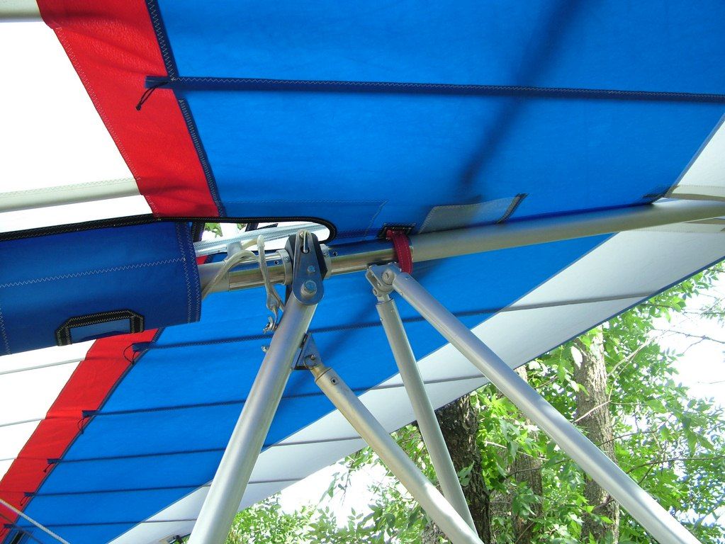

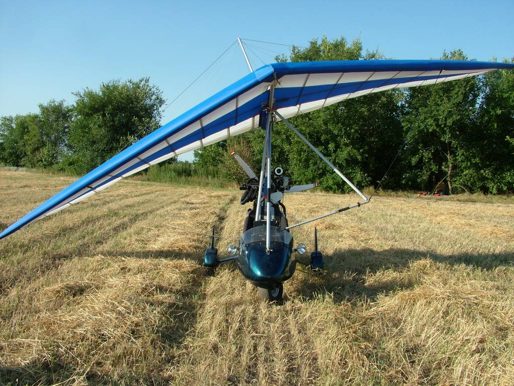

По поводу сборок, страховочных торосов и петель ограничивающих перемещение тросов поперечины.
Вот на моих фото видно, что 1 при наклоне крыла прус смещается.
2 Опущенная петля ограничения перемещение тросов поперечины ни о чем не говорит, у меня тоже опущена а троса продеты через неё.
3. По поводу сборки. Как то раз при сборке крыла слегка перекосилась лямка консоли (там где лопухи) и получился хороший кренолёт. Теперь ОБЯЗАТЕЛЬНО проверяю как симметрично в пазах лежит эта лямка. Спасибо нашему Ростовскому Сенсею, а то тоже не знал куда копать.

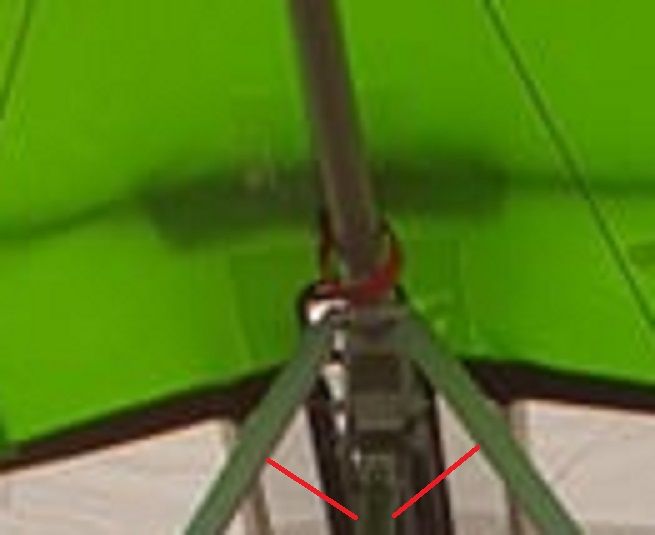

Как раз говорит и очень многое.
На Вашем крыле, несмотря на наклон петля уходит в парус ровно над центром килевой трубы, там же петля входит в парус справа от трубы при том что крыло расположено практически горизонтально.
Присмотритесь разница существенна.
