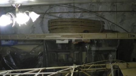

Лонжерон и нервюры почти готовы .Элерон будет классический  а не как в бро . Вот только с длинной консоли не могу определиться
,8метров  на шаг нервюры больше или меньше,какие есть советы ?
Да тут на фоне лонжерона нервюры  выпукло вогнутые на петинол извиняюсь если не так обозвал ,если кому надо подарю приезжайте забирайте.

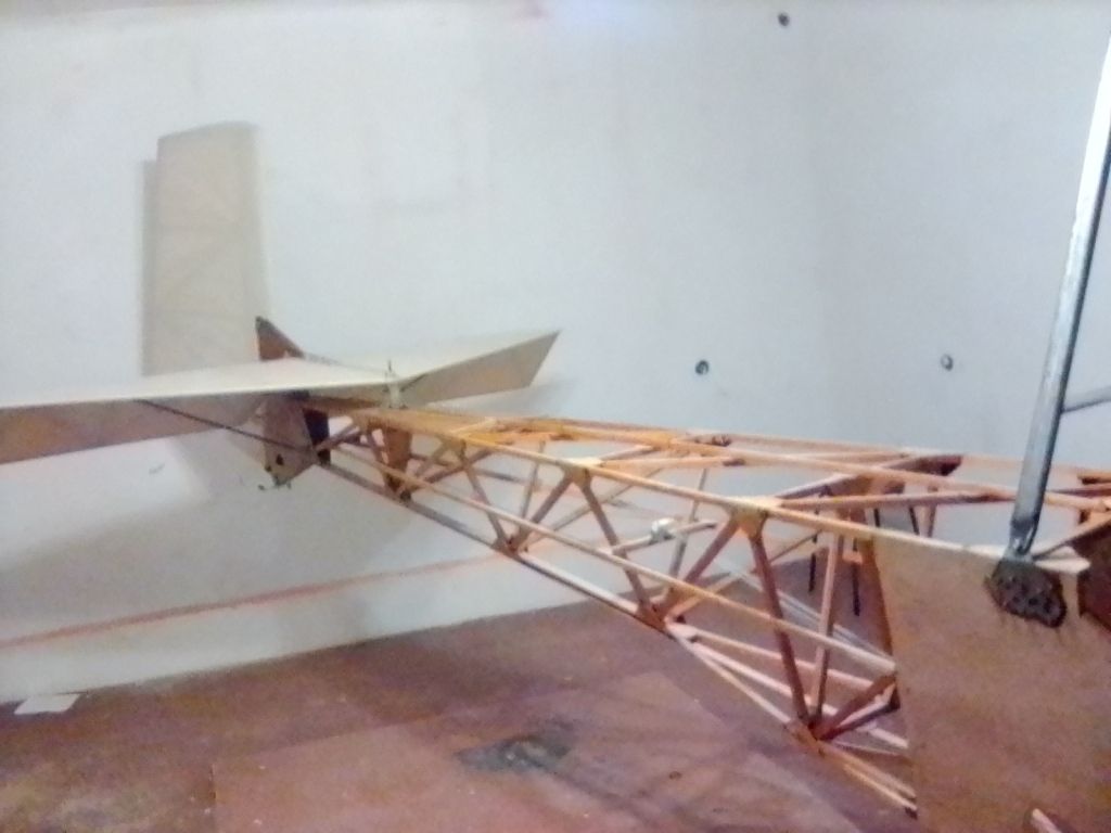

По двигателю.Есть рмз 640 с клиновым  редуктором , но если по весу будет тяжеловат рассматриваю вариант рмз 250 с редуктором.
Управление элеронами тросовое по подкосам затем качалка и тяга к элерону,пойдет такой вариант или не очень? Только из практики ,а теоретически  вроде годен.
Да насчет управления ; оно везде тросовое с целью уменьшения веса.

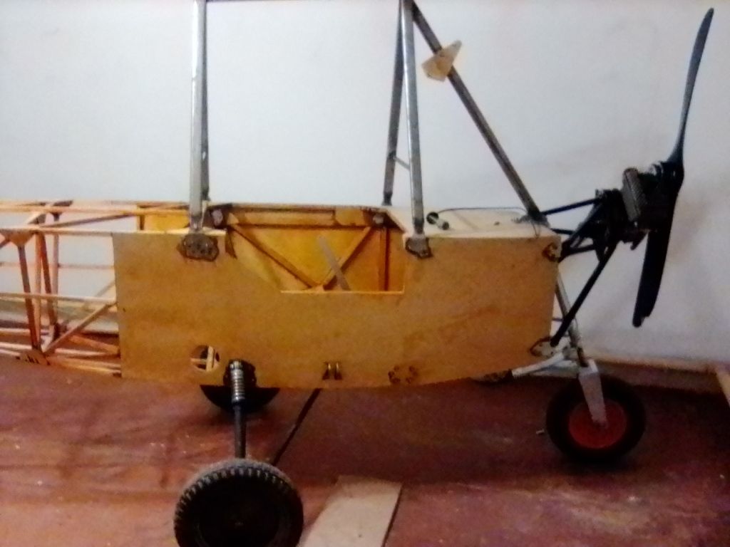

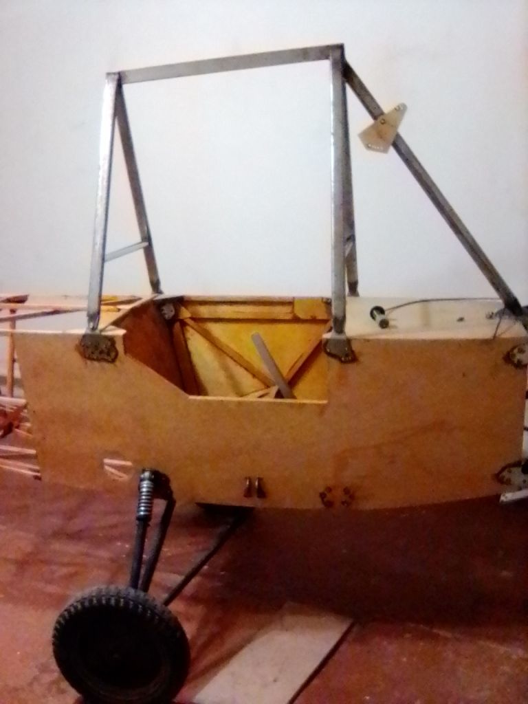

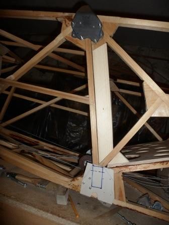

Вызывает сомнение узел крепления амортизатора основной стойки. :-? Как бы он в случае аварийной посадки вам в бок не "въехал". 😱
Крепление  шасси  в  таких  случаях  наверно  действительно  ставить  по  оси  шпангоута,  ну  теперь  уж  для  связи    распорный  элемент  придется  ставить.
Не пойму - зачем так сиденье изрезано? По сравнению со сплошным, но из более тонкой фанеры есть выигрыш по весу/прочности?
Большие около спинки для доступа к креплению роликов управления а маленькие за компанию.
Распорным  элементом  между  креплением стоек  стоит  пустить  трубку  стальную  тонкостенную, сиденье  пилота  не  должно  работать  как  силовой  элемент  в  Вашем  случае.
Амортизатор с мокика не пойдет-слабый. Судя по фото вес самолета превысит 115кг.Смею предположить ,что с РМЗ-500 он будет не меньше 150кг.
В этом году есть намерение завершить .А уж 115 или если  более изыщем лишнее и удалим потом. Пока что вот так.

Начну с рмз250 А потом есть рмз640 с редуктором
Распоркой между стоек есть не сиденье а (лонжерон) под сиденьем.
Сразу можете 640-й ставить нечего и мучиться, в 115 вряд-ли можно будет Вам тут уложиться. Я видел что и более утонченные табуреточки еле укладывались в 150кг.
