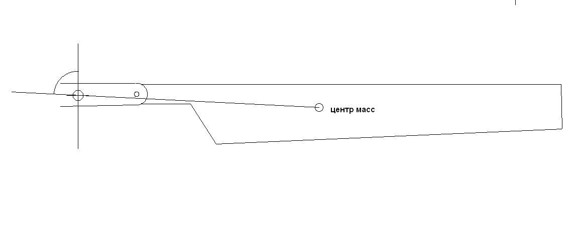

Вы считаете, что такая разница в поведении маховика с лопастями связана с наличием у лопастей только лишь ''Вертикальных Шарниров''?????
В общем случае, угол между прямой проходящей через центры масс лопастей и осью горизонтального шарнира. Отличие этого угла от 90 градусов может быть обусловлено не только отклонением лопастей, но и положением центра масс лопасти. Аэродинамические силы, то же будут влиять на процесс (особенно сопротивление лопасти при наличии вертикальных шарниров), но принципиально изменить поведение они не могут. Подъёмная сила лопастей при неизменном положении винта в пространстве будет одинакова, при изменении положения влияние будет, но как дополнительный фактор. У Вас другое объяснение?
    12,2 КБ · Просмотры: 129
Так.
Бог с ними, с этими ВШ.
Геннадий, давайте для начала еще разок пройдемся по видеоролику.
Я Вам расскажу, что именно вижу я.
В первой части ролика вращается штанга с грузами, посаженная на вал через общий ГШ.
Отклонение вала этого маховика не приводит к мгновенному изменению положения плоскости вращения штанги.
Угол, на который рука Николая отклоняла вал относительно плоскости вращения штанги достигал максимума, при котором штанга била по упорам.
Визуально этот уго приблизительно равнялся 30 градусам.
И это происходило даже тогда, когда вал отклонялся ну очень медленно.
А теперь по второй части ролика.
Вместо штанги вращаются уже лопасти.
Мы можем допустить, что вес лопасти равен весу половины штанги.
И при отклонении вала, на общем ГШ которого висели лопасти, плоскость вращения практически мгновенно восстанавливала перпендикуляр к валу.
И максимальный угол, на который рука Наколая могла отклонить вал от перпендикуляра к плоскости вращения винта, составлял примерно 6..7 радуса.
И то, только тогда, когда вал наклонялся максимально быстро.
Но за несколько оборотов винта (что занимало считанные доли секунды) плоскость вращения и вал возвращались к взаимному перпендикуляру.
А при медленном наклоне вала он не успевал отклониться от перпендикуляра к плоскости вращения даже на один градус.
Вы при просмотре этого ролика эту особенность поведения плоскостей вращения двух разных маховиков
заметили???

Да, но с некоторыми оговорками.
В данном случае, имеет значение момент инерции. Но и при разных моментах инерции в первом и втором случаях, качественно поведение не изменится (при достаточно малых коэффициентах трения в шарнирах)
Частоту вращения по видео определить сложно, и соответственно, сколько оборотов сделал ротор.  Во втором случае, винт выступает в качестве демпфера колебаний, и если моделировать винт прутком, то по колебаниям относительно горизонтального шарнира, нужно поставить демпфер, вполне вероятно, что затухание колебаний будет очень слабое (без демпфера) , а в некоторых случаях возможно возникновение автоколебаний.

mold.gennadij сказал(а):
Если добавить то, что линия соединяющая центры масс, перпендикулярна горизонтальному шарниру,
Хорошё, согласен.
Добавили.
то такой винт будет вести себя, как штанга с грузами в первом случае, то есть направление вектора угловой скорости (плоскость вращения) с наклоном вала изменяться не будет.
Отлично.
Всё верно.
При наклоне вала, за один оборот винта, он совершит два колебания относительно оси, проходящей через центры масс лопастей.
Абсолютно верно.
Когда ось наклона вала и ось горизонтального шарнира будут параллельны, хорды винта будут находиться в плоскости вращения (угол 0 градусов), при повороте винта на 90 градусов, угол между хордами и плоскостью вращения будет изменяться до угла наклона вала. При повороте ещё на 90 градусов угол изменится от угла наклона вала до нуля. При дальнейшем повороте всё повторится.
Абсолютно верно.
если лопасти симметричны, то при повороте винта относительно оси проходящей через центры масс, аэродинамические силы на лопастях будут одинаковы,
Абсолютно верно.
А дальше проскочила незначительная не точность, которая повлияла на неверный вывод в плане реакции ротора на наклон вала.
А именно:
момент сил относительно горизонтального шарнира будет равен нулю.
Силы будут одинаковы, но ...
НО НАПРАВЛЕНИЕ ДУЙСТВИЯ СИЛ НА КАЖДОЙ ИЗ ДВУХ ЛОПАСТЕЙ БУДЕТ НЕОДИНАКОВЫМ.
А ТОЧНЕЕ, НАПРАВЛЕНИЯ ЭТИХ СИЛ БУДУТ НАПРАВЛЕНЫ В ПРОТИВОПОЛОЖНЫЕ СТОРОНЫ.
ЕСЛИ У ОДНОЙ ЛОПАСТИ АЭРОДИНАМИЧЕСКАЯ СИЛА БУДЕТ НАПРАВЛЕНА ВВЕРХ,
ТО У ПРОТИВОПОЛОЖНОЙ ЛОПАСТИ В ЭТО ЖЕ САМОЕ ВРЕМЯ АЭРОДИНАМИЧЕСКАЯ СИЛА БУДЕТ НАПРАВЛЕНА ВНИЗ.
И В ИТОГЕ, НА ЛОПАСТЯХ ПОЯВИТСЯ МОМЕНТ СИЛЫ ОТНОСИТЕЛЬНО ОБЩЕГО ГШ, КОТОРЫЙ НАЧНЁТ ПОВОРАЧИВАТЬ ПЛОСКОСТЬ ВРАЩЕНИЯ.
Геннадий я щас подготовлю для Вас рисуночек, из которого Вам всё станет ясно.
Но я уверен, что даже без рисунка Вы всё поймёте и сами.
Вы же уже описали  тот процесс, в результате которого лопасти, находясь в положении, когда продольная ось ротора параллельна оси, относительно которой наклоняется вал ротора.
В этом положении углы между хордой лопасти и плоскостью вращения имеют самые максимальные значения
и равны углу, на который наклонили вал.
Только у одной лопасти угол между хордой и плоскостью вращения будет положительным (когда вектор воздушной скорости (который равен вектору окружной скорости, но имеет обратное направление) "дует" на лопасть снизу),
а у противоположной лопасти в это же самое мгновение угол будет отрицательным (вектор воздушной скорости будет "дуть" сверху).
Геннадий, попробуйте представить себе это всё ещё раз и ответте, пожалуйста, мне на вопрос.
Нужно ли мне таки-рисовать этот рисунко?
Согласен, винт будет стремится занять положение под углом 90 градусов к валу.
Нужно ли мне таки-рисовать этот рисунок?
Нет, я понял, что Вы хотели сказать.
