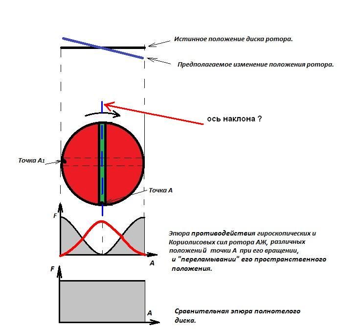

angebor сказал(а):
Где же видано, чтобы полнотелый диск, был абсолютно равен по массе сегмену этого же диска???!!!
Два твердотельных диска, имеющих равные размеры, могут отличаться массами, т.к. изготовлены из разных материалов. При этом масса сегмента (сектора) тяжелого диска может быть равна полной массе легкого диска.

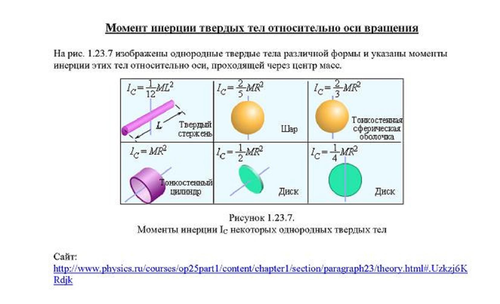

slavka33bis сказал(а):
Пороюсь в сети и тоже попробую подсчитать моменты инерции диска и стержня.
Пожалте плакатик.

Юрий, спасибо.
Я примерно такую же картинку уже нашол.
Геннадий, я все мучился вопросом...
Что же это за фокус такой???
Как же может быть так, что момент инерции диска может быть не равным моменту инерции прутка того же веса и длиной, равной диаметру диска???
Подумал и понял.
Фокус в том, что центр масс половины прутка с равномернораспределенным весом находится строго на половине радиуса.
А а радиус окружности, которая делит площадь круга,  являющегося основанием диска с равномернораспределенным по диску весом, пополам
не равен половине радиуса диска.
Теперь мне ясна причина неравенства моментов инерции прутка и диска одинакового веса.
У круга момент инерции естессствеенно больше момента инерции прутка.

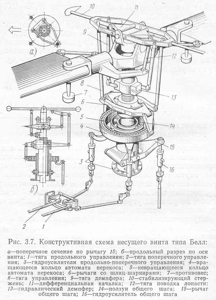

Геннадий! Вас вводит в состаяние обыкновенного заблуждения, наш "наигениальнейший", потому что поводков взаимосвязи пруткового гироскопа и лопастей - невооружённым глазом не разглядеть с разу! Поэтому он и пользуется этим, увеличивая "силу пурги, до состаяния [highlight]буран!!!![/highlight]" ;D ;D ;D
ГЫ! Спросите "почему"? :-?  😎Да всё до смешного просто!!! Расположение пруткового гироскопа, относительно лопастей ротора RC модели, под 90 [sup]0[/sup]  - а значит и моменты сил, соответственно, меняются при вращении:IMHO При чём, когда на прутковом гироскопе силы "max" - на лопастях, соответственно, "min", и наоборот, в зависимости от секторного расположения, через каждые 90 [sup]0[/sup] вращения всей системы! :IMHO
Ну а с лопастями, как с аэродинамическими поверхностями(этот факт не отбросить!) - мы уже с Вами разбирали выше, что происходит 😎
mold.gennadij сказал(а):
Во втором случае (когда плоскость вращения изменяется при наклоне установки) из за наличия вертикальных шарниров и неравномерности вращения, при несовпадении оси вращения винта и оси вращения вала, лопасти совершают колебания относительно вертикальных шарниров. Так же центры масс сечений винта не образуют прямую, как в первом случае. При наклоне установки, когда ось горизонтального шарнира перпендикулярна оси наклона (установки), лопасти получают приращение скорости, перпендикулярное плоскости вращения.
Это приращение легко посчитать, если  центры масс сечений одной лопасти образуют прямую (или не сильно отличаются от прямой). В этом случае лопасть можно заменить грузом, имеющим массу лопасти и находящимся в её центре масс (винт заменяется двумя грузами, закреплёнными относительно оси горизонтального шарнира). Если лопасти повернулись на вертикальных шарнирах (из за аэродинамического сопротивления, либо неравномерности вращения), то угол между прямой, соединяющей центры масс лопастей и горизонтальным шарниром будет не равен 90 градусам. Таким образом становится невозможным вращение лопастей в плоскости, если вал не образует с плоскостью угол 90 градусов. Если наклон вала относительно плоскости вращения произошел, когда ось наклона параллельна оси горизонтального шарнира, то в этот момент плоскость вращения не изменится, но при повороте лопастей на 90 градусов (когда ось наклона станет перпендикулярной оси горизонтального шарнира) , центры масс лопастей не будут находится в плоскости первоначального вращения. Таким образом плоскость вращения (вектор угловой скорости) повернётся на некоторый угол к первоначальной. Угол между валом и плоскостью вращения станет ближе к 90 градусам, при последующем повороте угол станет ещё ближе к 90 градусам. Так будет происходить до тех пор, пока угол между валом и плоскостью вращения не станет 90 градусов. Угол, на который повернётся плоскость вращения (вектор угловой скорости) за один оборот винта, будет зависеть от того, на сколько угол между осью горизонтального шарнира и линией соединяющей центры масс, отличается от 90 градусов, а так же от угла между осью вала и вектором угловой скорости. Это предположение не сложно проверить сделав пруток с горизонтальным шарниром с углом 90 градусов и такой же с углом, например 80 градусов.
Всё что Вы описали - "ПЕРЕ"проверки не требует, и очень удачно(правда несколько сложнее в исполнении технически! В сравнении с классическим кольцевым и тарельчатым АП.) находит применение  в вертолётостроении, под названием "Автомат перекоса Белл"
