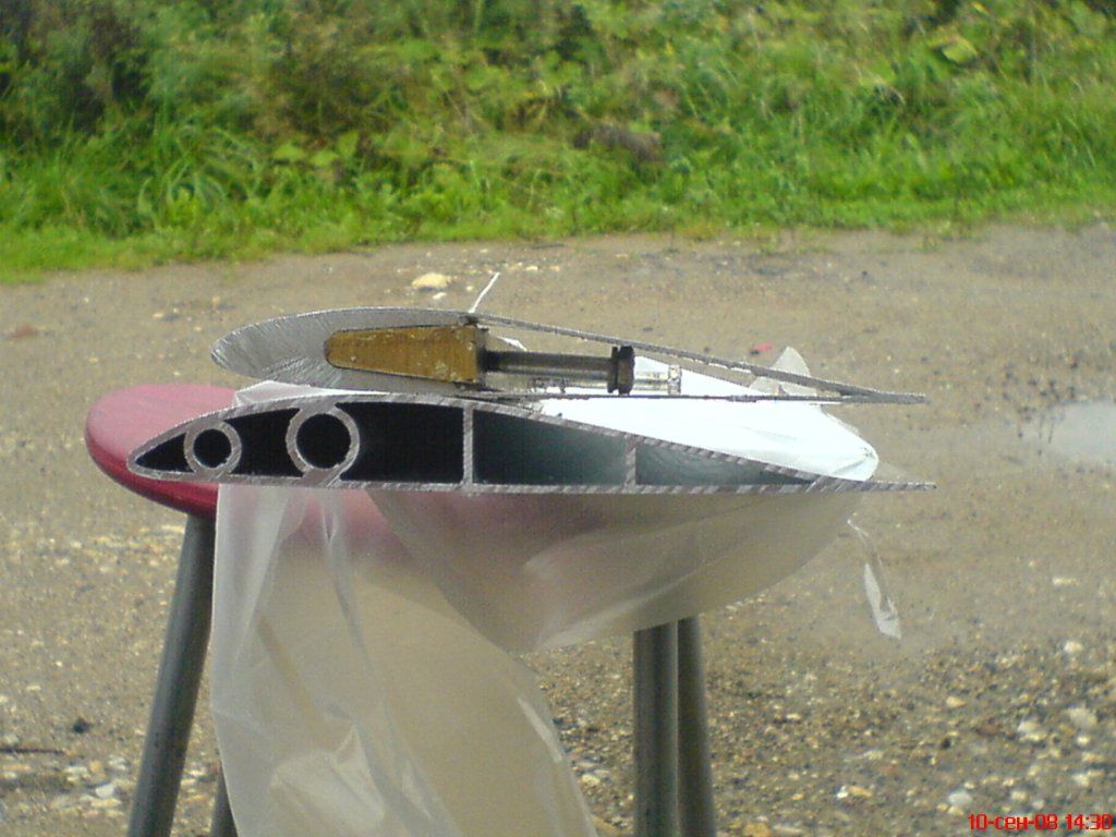

Вот фотка с верху профиль DRAGON WINGS. Хорда 200 мм, максимальная высота 24 мм, отверстия круглые 10 мм и 14 мм. В носовую часть входит стержень диаметром 7 мм.
Я же могу и компрессором дунуть высокопроизводительным в любую щель. Схему дайте и замерим на выходе тягу в сопле.
    119,7 КБ · Просмотры: 172

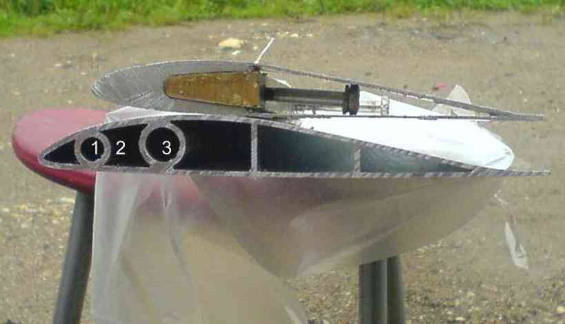

Видимо подойдут под подачу сжатого газа каналы 1  ,  2  ,  3  , изображенные на рисунке ??
    18,8 КБ · Просмотры: 168

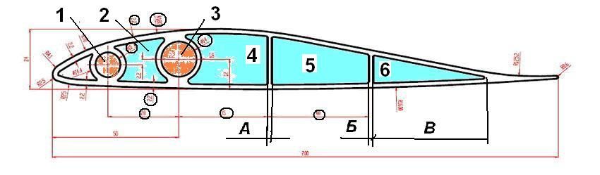

Перед тем, как что-то делать вещественное и затратное, лучше дайте информацию по геометрии профиля для определения проходных сечений каналов (выделены цветом). Минимально - сделать читаемыми размеры в кружках и обозначенные буквами.
Чем больше информации, тем точнее прикидка "возможностей" - можно в ЛС.
Дополнительно укажите, какие каналы обычно перекрыты элементами крепления лопасти к втулке (пусть даже частично).
Эскиз взят из какого-то Вашего поста...
    28,3 КБ · Просмотры: 205

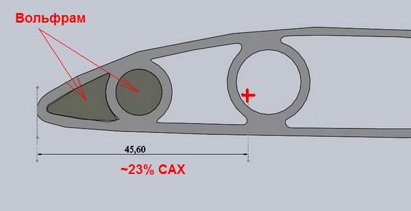

Размеры по горизонтали, считая от носа : 21мм , 29 мм, 35 мм,40 мм, 50 мм
Толщина стенки 1.8 мм везде.
А закрыты два носовых отсека. Частично перекрыты 2, 3 и 4.
Например, в 3 отсеке остается отверстие диаметром 10 мм в комле.
Сейчас там нет вольфрама заменен свинцом.
