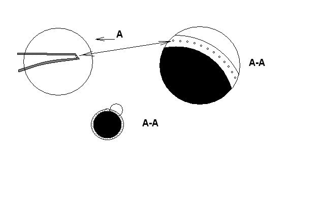

Работая в Академии наук, видел его в ЦНТИ, исследуя похожие темы. Выглядело это всё так на фигурах, помещённых в описании:
    4 КБ · Просмотры: 226
@ летавший, как-то раз)))...
Спасибо!
Если я правильно понял рисунки, то это представляет собой многоструйный эжектор, есть над чем поразмыслить(дополнительно). 🙂
Нечто похожее. В описании говорилось о том, что в такой перфорация в обечайке сопла, при выдуве сквозь неё отбираемого воздуха от компрессора, создаются условия гашения звука до 50%. Приводилась статистика исследований.
