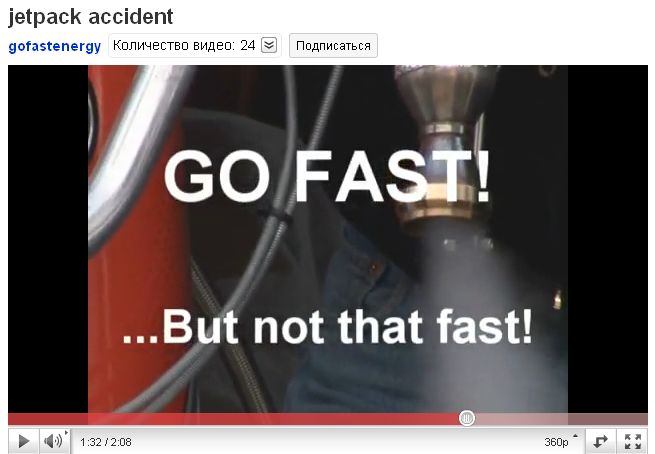

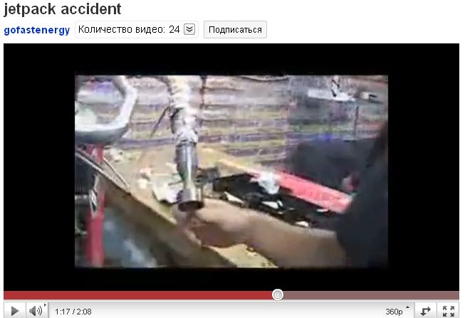

Вы знаете какой-нибудь примитивненький метод ("по Пензенски") расчёта сопла Ловаля?
Разглядел такое сопло на реактивном ранце (раньше его не замечал) и понял, не для красоты оно там стоит.
Значит, даёт же какую-то прибавку тяги.

80% тяги =давление в камере*на площадь поперечного сечения критического(самого маленького) сечения сопла; 20% тяги дает расширяющаяся часть сопла. Это справедливо для сверхзвукового истечения, что для холодного воздуха составляет порядка 2ати в камере.
Если я правильно понял штудируемую лит-ру, то сопло Лаваля представляет из себя комбинацию дозвукового сопла с "пристыкованным" к нему в площади критического/минимального сечения(на срезе) расширяющимся диффузором. Угол "развала" расширяющейся части рекомендован 8-12 гр. На докритических и критических режимах сопло Лаваля работает также как и дозвуковое при одинаковых условиях.
Слава, не все так просто с этим ранцем, я видел его вживую, даже фото где-то должны быть...
Там на самом сопле, прямо на крайнем срезе одета очень хитрая шайба сложной конструкции с многочисленными отверстиями, зачем она нужна - хрен ее знает :-/...
Так что это не сопло Лаваля в чистом виде :IMHO
