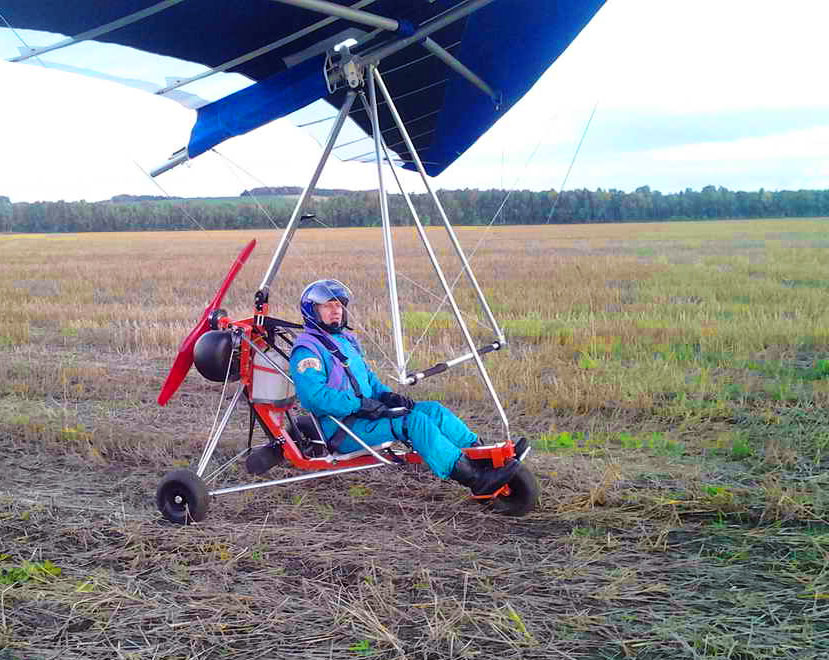

> При взлете у самолета [ультралайта] угол атаки изменяется посредством отклонения рулевых поверхностей - кои имеют небольшую в % S площадь отн. всей площади несущих поверхностей > но у дельталета всё его крыло представляет собою рулевую поверхность на 100% {цельных 13...16 кв. м !} что существенно сокращает дистанцию разбега да и пробега [с методикой посадки 'по_вороньи']...
Верно ли я мыслю: дельталет примерно одинаковой взлетной массы vs ультралайт & примерно схожей площади S крыла > будет иметь лучшую динамику взлета + набора высоты чем схожий по указанным ЛТХ ультралайт ?

😱 да речь-то собсна про ЭТО:
& про ЭТО:
какие...предкрылки-закрылки, при чем тут "...Су-31 или весьма тяговооруженный Миг-29ОВТ..."(С) Вы об чем ⁉️🤔

О том, что вы в принципе не понимаете как самолет управляется по тангажу. И у самолета тоже по тангажу - крыло, сплошная рулевая поверхность, которая управляется через стабилизатор. По крену тоже все лучше у самолета, поскольку элероны прямо и непосредственно вырабатывают управляющий момент на крыле - мгновенно. Посмотрите за сколько времени самолет пилотажный сможет крутануть полную бочку. А у дельталета - балансирное управление - смещение куска массы (пилот+тележка) под крылом. Пока сместил... пока пошла реакция... пока завал крыла пошел. Во ВСЕХ отношениях полет самолета происходит с меньшей задержкой управления относительно дельталета. И с лучшей динамикой. Рулит дельталет не поверхностью, а смещением своего центра тяжести относительно центра давления крыла (точки приложения равнодействующей всех аэродинамических сил).
Ок - Вас понял, не исключено что верно все пояснили, но меня пилотаж не волнует: критична для меня только дистанция разбега+пробега & скорость набора высоты для посадок-взлетов на ограниченные неподготовленные поляны с подбором с воздуха

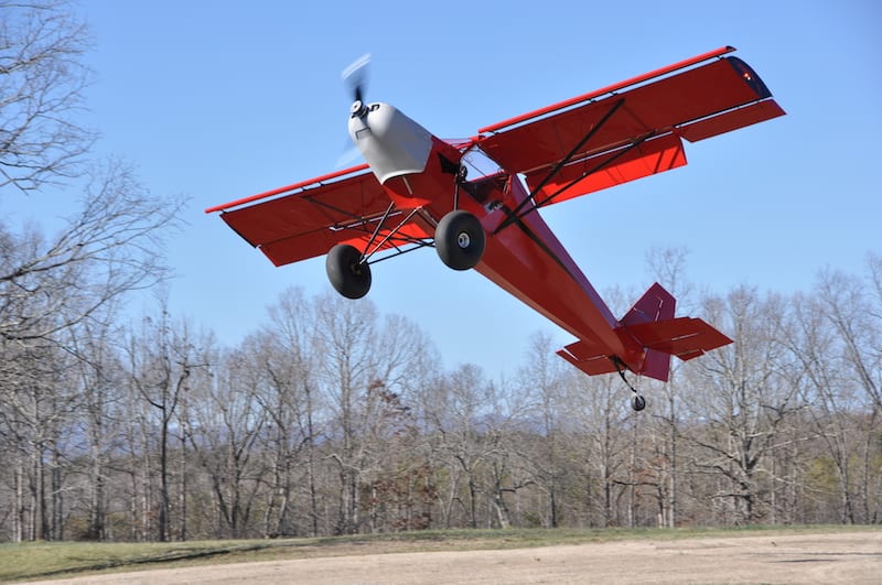

Специализированный самолет STOL и тут победит....
Неподготовленные поляны в любом случае - чревато. Вы не знаете что там и как - ровность их реальная, наличие кочек, препятствий и всяких угловатых острых предметов и др. Раскисший влажный грунт, трава выше, чем смотрелось с воздуха... Сел и забуксовал/застрял и трындец. А требуется хотя бы развернуться на 180... Впрочем подобные самолеты могут приземлиться чуть ли не на склон горы, или отмель реки... Полезны большие шасси-"дутики" как впереди так и сзади в некоторой степени. Амортизаторы с большим ходом. Дальше - предельная легкость самолета (весь такой фермный/ажурный) и низкая нагрузка на крыло.
Ну во-первых не ровен час и до 115кг заставят регистрировать.... и все впаяют еще - и пилотские и ВЛЭК и все "пряники" сверху. Во-вторых - сложно там все из-за ограничения по весу. в лучшем случае - сделать типа самолета Е-12НК, только изменить конфигурацию шасси если возможно. Может прибавить мощность мотора и др. Дельт ультралегкий в принципе тоже можно сделать. Может взлетные характеристики будут похожи. Но не факт. Хотя в крейсере самолет скорее выигрывает. Дельт хорош еще и хранением - крыло в пакет.... и тележку отдельно. Можно предусмотреть сворачивание колес задних. И все можно хранить в рамках гаража на зиму. В том числе легче "вытащить" откуда-то в случае аварии и нештатного приземления (лебедка да верхний багажник для крыла). Самолет тяжелее разбирается. Более габаритен. Ну и тяжелее делать - больше деталей и тонкостей - даже то же управление - тяги там, троса, отдельная ручка... Немного сложнее передняя стойка шасси. Или дифторможение колесами. На микроультралайте далеко не улетишь. Обычно свойственны низкая скорость, низкий запас топлива.

1. Ваша реплика: "...предельная легкость самолета (весь такой фермный/ажурный) и низкая нагрузка на крыло..." - абсолютно верно ! Однако вот этот конструктив на Вашем фото НЕ соотв. заявленным Вами требованиям;
