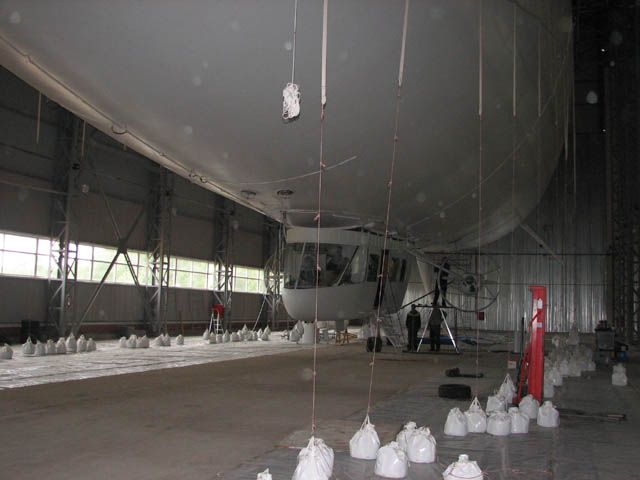

Даже трудно обснять,чтобы все видеть одновременно.И макс. продолжительность - сутки
    35,9 КБ · Просмотры: 253
Аппарат  - КРАСАВЕЦ !!
Явный прогресс , особенно в сравнении с первыми "пупырями"
Очень похж внешне на американского собрата ( я постал фото немного раньше, особенно  кокпитом )
Какие двигателя на нем?
Спасибо за фотки.
[quote author=lapshin link=1132854665/50#60 date=1149706515]И макс. продолжительность - сутки[/quote]
Сутки - чего?
Если полёта по маршруту, то на какой скорости?
Если просто нахождения в воздухе - так вроде маловато.
Но аппарат красивый, ничего не скажешь.

Сутки дрейфа с выключенными моторами - действительно маловато:только это не тот случай.В данном случае имеется режим максимальной продолжительности при скорости километров 50...55 (на испытаниях уточнится).Т.е.небольшой круиз типа короткого теплоходного с неспешным обозрением окрестностей или что-то в этом роде.
Действительно,в собранном состоянии понравился и самому,хотя классическая дирижабельная морда гондолы с обратным наклоном лобового остекления была бы ИМХО уместнее (увы - не свое требование).
1. При таком размещении винтов - какова вообще необходимость в стабилизаторах?
А уж аэродинамических рулей - так и вообще (особенно на малых скоростях).
Во всяком случае, при пилотировании 95-литровой модели дирижабля со снятыми стабилизаторами никакой разницы я не увидел.
Стабилизаторы не дают все же,путевой устойчивости аппарата,лишь снижая его неустойчивость - в  этом отношении смысла в стабилизаторах действительно не очень много.Зато управляемость дирижабля при отсутствии воздушных рулей была бы совершенно недостаточной - несимметричности тяги даже при реверсе одного из винтов.

А чем,собственно,нехорош двухместный Au-12?
Построено и летают уже три борта;на подходе заказы еще на несколько бортов этой серии.Один,оснащенный соответствующей аппаратурой уже передан ГАИ Москвы;один уехал аж в собственность короля Тайланда.Летают много и надежно.
