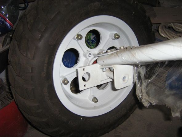

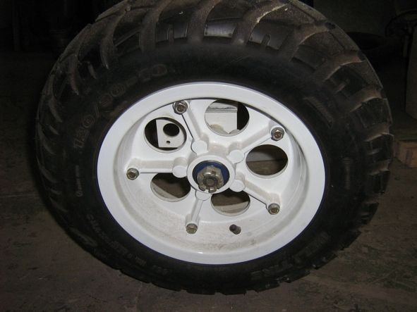

Вес составного 10-дюймого диска в сборе со всеми подшипниками и болтами - в пределах 3,5 кг.
Еще немного о 10"
    34,8 КБ · Просмотры: 127
    33,1 КБ · Просмотры: 127

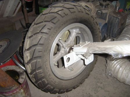

Резина используется обычно 450*120(130).
Друзья, в указание массы этого диска закралась ошибка. Указана была масса заготовки необлегченной. Сейчас взвесил только что сделанные диски: масса одного - 3,2 кг

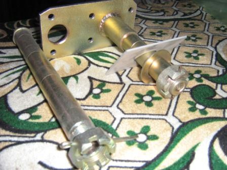

Вот такие оси-полуоси используются с нашими дисками. Посадочный размер под подшипники - 20. Внутри - сквозные отверстия облегчения.
