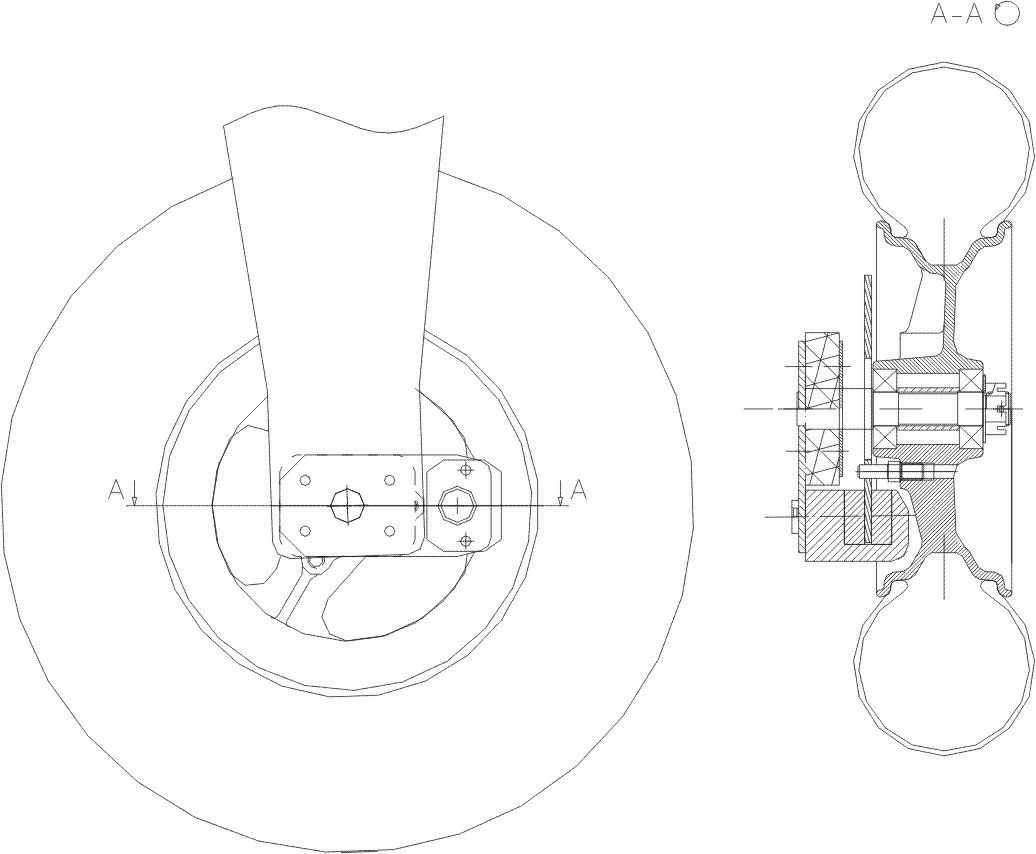

Скоба суппорта имеет ширину 28 в плюсах. Пара колодок имеет толщину 23 мм. Тормозной диск имеет толщину 4 в плюсах, но реально делается менее 4. Анатолию, видимо, показалось, что 1 мм - это много, и он решил "кашу приправить маслом", уменьшив зазор. Но, видимо, не учел теплового расширения жидкости. Ни от одного из 200 "бекасистов" или уже не знаю скольких дельталетчиков жалоб на клин не слышал.
Волгоград что-то не откликается. Тормозов не делал.
Про скутеровские тормоза можно справиться у оребуржцев(mga).
А суппорта у нас - или на авиапромовскую проводку из АМГ, или на автомобильную. Ни та, ни другая не раздуваются ни при каких усилиях. Под "нормальные шланги" - не видел, но при желании выточить переходник - не проблема, был бы чертеж.
Толику вообще "кажется" многое. То зазор многоват, то рычаг на вилке (про тепловое расширение или теорию устойчивости понаслышке), то полученные за работу деньги кажутся его без выполнения работы. Ты в курсе, но это уже в прошлом, и тормоза ни при чем, нормальные...
А что, были случаи раздувания проводки на Аэросе? Сколько там давление должна трубка держать? Поделись если знаешь... И по ценам дай инфо.
Я в курсе, что система, использующая эту проводку, затрачивает определенный объем жидкости именно на упругое расширение шланга. Ручкой много не создашь, а вот ножкой - хорошо упереться можно...

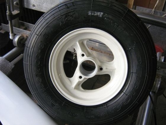

Вчера один заказчик вдруг обнаружил, что покрышка неровно села на диск. Возникли разные опасения...
Отправки пришлось затормозить - на снимке.
Пришлось срочно провести контрольное бортирование. Тьфу-тьфу, все  порядке. При давлении 2,2 атм резина самостоятельно ставится на место точно по центру - на втором снимке.
Не забывайте смазывать посадочные места силиконом!

Видимо, все хорошо. Надеюсь, и ресурс оправдывает ожидания. Успехов всем!
сегодня получил диск с покрышкой.смазал мыльным раствором и собрал.накачал.спустя пару минут само запрыгнуло на место.

Иллюстрация к работе тормозов и диска.
