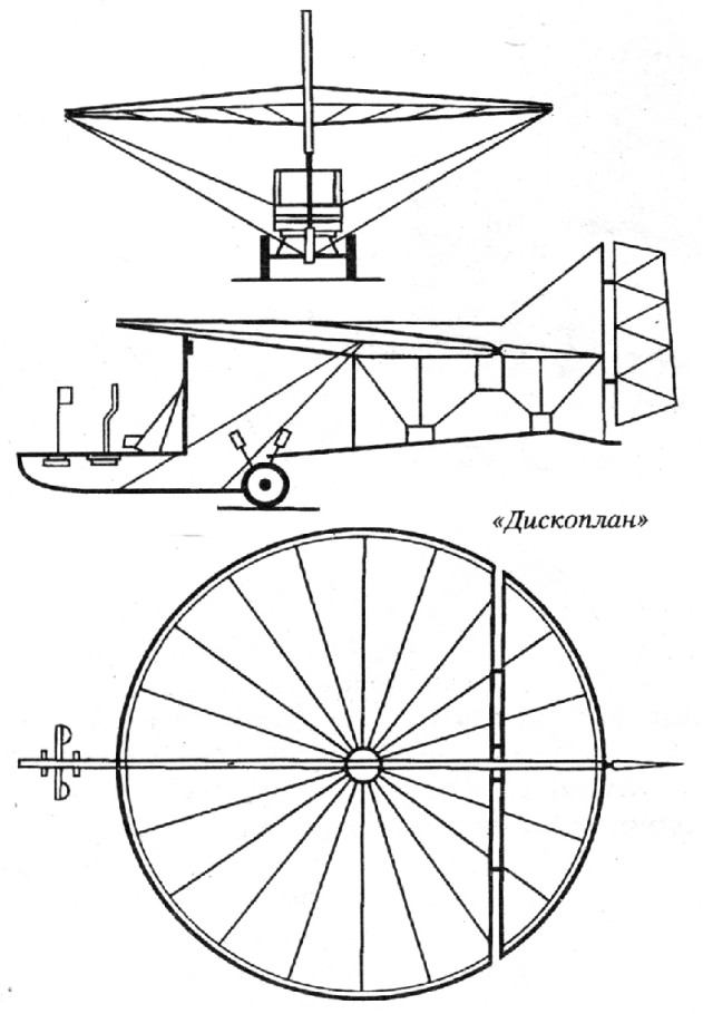

Приветствую!

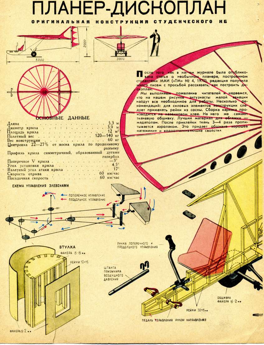

Наткнулся в интернете на интереснейшую конструкцию но к сожалению информации было мало 🙁 Вот и решил тут по спрашивать. Кто что знает о дископланах? Особенно интересует их работоспособность и возможность постройки без сложного оборудования.

Оборудование для постройки необходимо точно такое же , как и для самолёта обычной схемы. 1) Если вы боитесь штопора , тогда стройте. 2) Если хотите получить аэродин.качество  > 4 , тогда не стоит связываться.

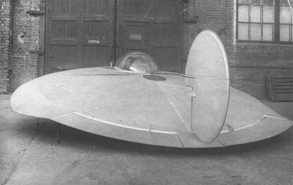

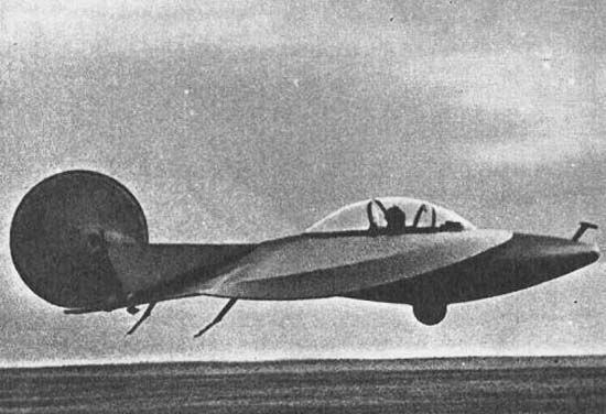

Фото  артефакта  в  цвете  (  кликабельно ) :
«Дископлан - планер.»

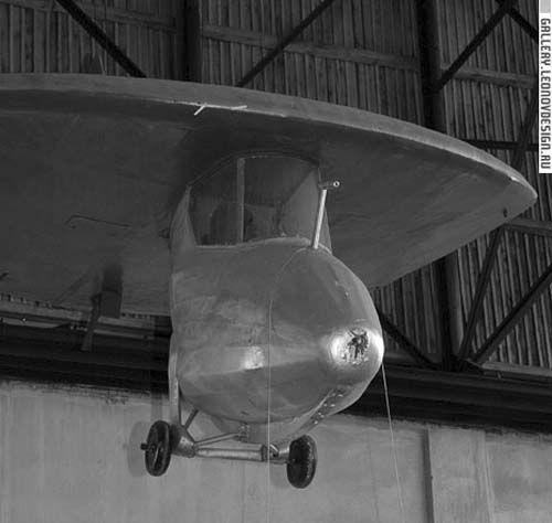

"Дископлан-1@. Планер имел размах крыла 3,5 м, площадь крыла - 10 м2, полетный вес - 230 кг; максимальное аэродинамическое качество - Кmax=7
Однако  -  по  описанию  -  не  так  плохо  как  можно  было  бы  подумать...
Да очень хорошо... Планер с К=7, Gвзл = 230 кг., куда там БРОшке с К=11 ( 12 у Бро-11м ) и Gвзл =120-140 кг ( а когда я летал , с моим 45 кг весом, Gвзл=105 кг.)  . Вот поэтому и не летают диски стаями...

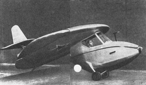

А  я  вот  что то  опамятовал  -  у  дельталёта  -  хондалёта  -  какое  аэродинамическое  качество ?  Случаем  не  теже  7 - 8  ? ( Зато  могучий  мотор ).
Дисколёт  довольно  компактен  и  технологичен....
По  расходу  топлива  -  думаю  должен быть экономичнее  вертолёта...
Ну  правда - он  не  висит  как  вертолёт...
Полно  самолётов  -  которые  без  мотора  сразу  ищут  куда  притулиться  -  и  планируют  неохотно...
По  идее  -  такая  дисковая  штука  должна  летать  и  иметь  своё  нишу....  Только  вот  я  слышал  -  что  там  есть  ( с  точки  зрения  аэродинамики ) какая то  засада...  В  аэродинамике  я  не  очень  шарю.  И  какая  засада  тоже  не  помню...
