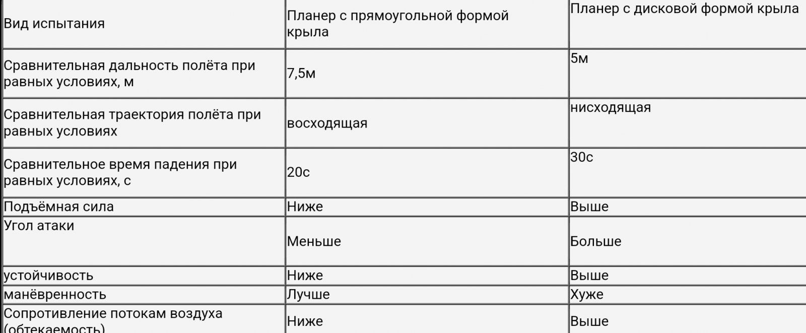

Так какое аэродинамическое качество имела та модель в виде летающего забора круглой формы?
Что по Вашему планирует не плохо?
"...малое удлинение крыльев позволяло выполнять полет при больших, чем обычные, углах атаки, что, в свою очередь, гарантировало медленное и безопасное снижение, аналогичное снижению на парашюте..."
То есть, повышает шансы выжить, а это уже не плохо 🙂

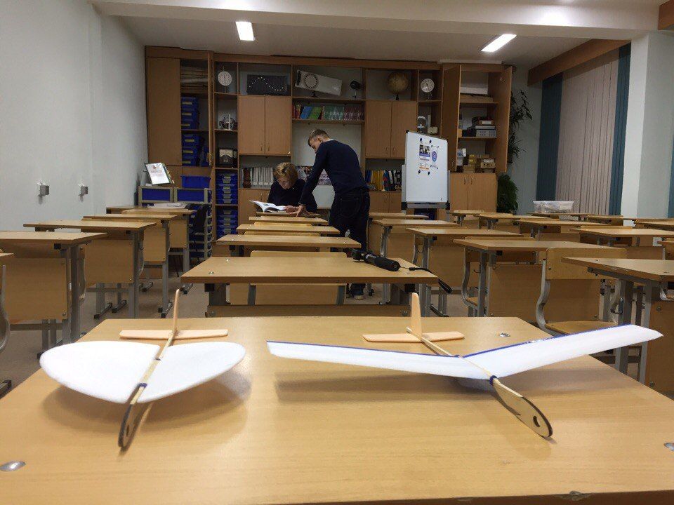

15 лет занимаюсь беспилотниками по схеме дископлан. Есть 2 патента. До этого построил самолет типа утка. Совершал пробежки в Подольском аэроклубе, пока его не закрыли. Из за сложности эксплуатации реальных самолетов невольно пришлось перейти на модели БПЛА и FPV. Создал 10 моделей дископланов. Может кого заинтересует эта тема, готв поделиться.
    365,1 КБ · Просмотры: 163
С моделями это на другой форум. Здесь люди по другой части.
Но если Вы хотите на примере моделей рассказать что-то о дископланах вообще, то почему нет? Всем будет интересно. С учетом размерностей, конечно. Так то с маленькой моделькой хоть танцевать в воздухе можно. В отличие от полноразмерного аппарата.

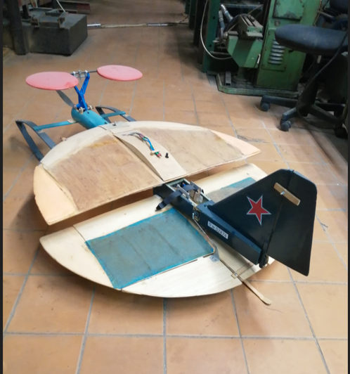

В дископлане главное профиль крыла. Плосковыпуклый профиль вообще не годится. Особенно при управление элевонами. При отдачи ручки от себя, центр давления перемещается назад, что заставляет резко перевести аппарат в пикирующий момент, из которого тяжело выходить. В этом случае лучше применять двояко-выпуклый профиль, там центр давления почти не гуляет. С передним ПГО дископлан летает как утюг. Диаметр испытуемой дископлана 1 метр. Если делать реальный самолет, я тоже над этим думал, то радиус крыла должен выть 1750 - 2000 мм. Перед тем как строить реальный самолет, особенно дископлан, то лучше построить модель, на которой можно отработать все нюансы, чтоб не сломать себе шею. Кстати я уже построил и горбанул с десяток разных по конструкции дископланов, пока не подобрал вариант, который летает даже в сильный порывистый ветер. Как видите здесь и дисковое крыло не совсем простое.
    435,6 КБ · Просмотры: 138
А без щели не летает? Всё-таки разрезное крыло убивает одно из преимуществ дископлана - что каркас может быть в виде обода на спицах.
У меня, кстати, была мыслишка по дископлану-тандему. Тут спереди парабола, сзади циммерман , причём удлинение у него в 2 раза больше, чем в статье Циммермана. Предполагалось, что за счёт переднего крыла срыв будет поздним даже с таким удлинением. Концептуально это "блоха наоборот", и управление такое же, как у блохи, без элеронов. Ибо при размахе 4 м (суммарная площадь 8) всё равно заманаешься ловить по крену, должна быть дубовая статическая устойчивость.

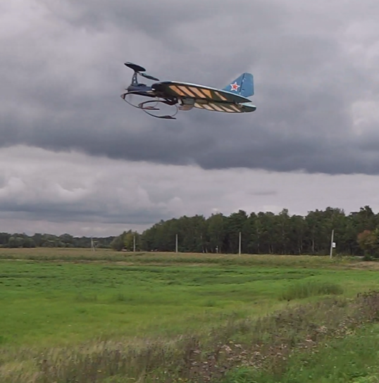

Центровку устанавливал от 19% до 21% от диаметра . В обычном варианте у дископлана удлинение составляет 1.25, а в щелевом варианте приблизительно 2.4. Следовательно возрастает и качество. При испытание визуально наблюдался при планирование с выключенным двигателем значительно улучшенные свойства с более пологим углом планирования. ПГО это отдельная тема, Если в общих чертах. Диски расположены не в зоне обдува винта, при том они и как сам диск могут отклоняться на угол до 45 градусов. В общем за десять лет исследований это небо и земля по сравнению полёта простого диска с элевонами и диска с щелевым крылом и передним ПГО как на фото.
