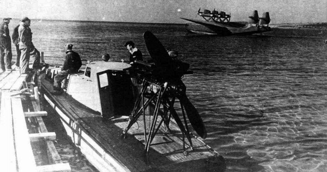

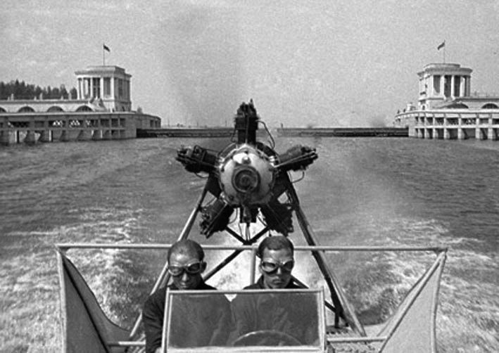

В качестве примера из прошлого - аэроглиссеры
    105,4 КБ · Просмотры: 125
    60,3 КБ · Просмотры: 123
Два винта - тяги больше в 1,5 раза при той же мощности
Задача немного другая, как сделать ВМУ дешевле, и надёжнее
