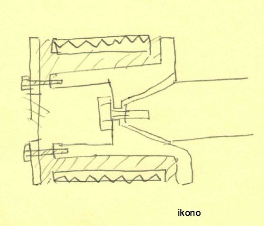

Люди добрые, докладываю обстановку. Двигатель работает хорошо.  Выкручивает 4650 об\мин. с винтом 1620 мм и редукцией 1.88. Статическая тяга при этом около 110 кг.Муфта отработала около часа, но появились признаки разрушения в виде выдавливания, совсем не много,как бут-то бы не завулканизированной резины по внутреннему радиусу. . Шкив буду гонять до полного разрушения. На своем стенде корректно мне не удалось промерять крутящий момент. Видимо я просчитался с конструкцией стенда. Карбюраторы у меня прикручены жестко и все ок. Если есть спецы по резинам прошу высказаться.

А способен ли демпфер в конкретном исполнении в принципе взять энергию крутильных колебаний этого двигателя и рассеять ее в виде тепла без саморазрушения?

Допускаемое рабочее напряжение - это то что надо, только оно должно быть напряжение сдвига. Ну, считаем для Визы. Давление в камере сгорания в максимуме примем 60 кгс/см2, площадь цилиндра диаметром 77 мм 46,6 см2. Значит, на шатун действует в максимуме сила 2800 кгс. Длина плеча коленвала по чертежу примерно 35 мм, значит момент в импульсе будет меньше 9800 кгс.см На самом деле меньше, потому что максимум давления не совпадает по времени с максимумом плеча силы, но на всякий случай возьмём найхудший вариант. Теперь что имеем на шкиве. Длина шкива - 7,4 см. Если действительно рабочее напряжение сдвига должно быть 8 кгс/см2, то поучается радиус цилиндрического сечения резины должен быть больше 5,1 см. Это в самом худшем случае. Но у меня сам шкив имеет радиус 3,5 см, а радиус внутренней части шкива - 1,6 см! Так что таки не сходится, но не на порядки, а раза в 3. Наверное, можно что-то придумать. Кстати, влияние маховика может быть таково, что шкив будет поддаваться, а маховик нет, так что максимум момента в резине достигаться не будет. Это посчитать будет сложнее, нужна как минимум временнАя функция давления в цилиндре, это лучше мерять, чем считать. Но в целом, я думаю, можно сделать так, что прокатит.

Чего то сильно усложняяете. Отношение пикового крутящего момента к среднему статистически известно и процентов на 80 зависит от схемы. Эти цифры приведено во всех нормах на СЛА а так же есть в старых книжках по проектированию и анализу двс. Если Вам нужны предельные значения- то я точно помню что коэфицент 6- самый большой- по моему для одноцилиндрового двухтактника. У вас должно быть примерно такое же. В общем зная мощность и обороты вы плюс минус 25% нагрузку посчитаете.
Ха, ну тогда вообще всё примитивно просто получается, Pisman - СПАСИБО. Максимальный постоянный момент Визы 48 Н.м = 490 кгс.см, значит пиковый - 2936 кгс.см. Тем же макаром что выше получаем минимальный радиус резины 2,8 см. В шкив радиусом 3,5 см уже влезает, но с трудом. У меня внутренний радиус внешней части планировался как-раз 27,5 мм.  Можно увеличить длину шкива от 7,4 см до 10 см в месте контакта с резиной, и тогда поимеем 2,4 мм радиус, т. е. уже влезает 4 мм прослойка резины. А можно сделать шкив где резина и с торцов обнимает внешнюю часть, по крайней мере внешняя часть уже полностью не соскользнёт и при разрушении резины будет только частичный отказ СУ, просто чуть упадет мощность и будет сильно пахнуть и дымить жареным, до аэродрома наверно можно дотянуть. Чёрт возьми, это вариант!  Я бы даже рискнул с таким шкивом подняться в воздух. Но сначала нужно решить проблемку: затяжной болт может сломаться от натяжения ремня и тогда п-ц. Отсканю картинку.
    13,3 КБ · Просмотры: 207

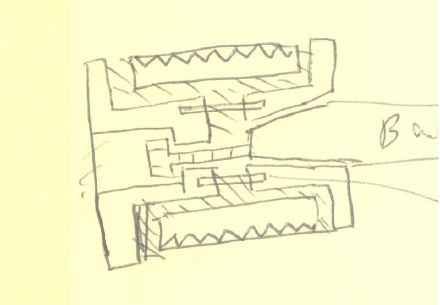

Ну, где-то так. В идеале можно сделать вал и дырку квадратными, так что они при отказе резины не смогут прокручиваться. Тогда точно можно будет с таким летать. Четыре болта крепят шайбу по углам квадрата, их можно использовать и в качестве пресса при вулканизации. Соосность нужно, конечно, точно выставлять. Бурт внутренней втулки защищает резину от масла из сальника.

А зачем вообще заставлять резину в демпфере работать на сдвиг, когда она прекрасно работает на сжатие и отказ произойдет, лишь когда она, полностью превратившись в порошок, высыпется из демпфера. Ну чего, казалось бы, проще - ведущее звено сделать с внутренними лопастями, а ведомое наоборот, с наружными: а пространство между ними заполнить резиной?
