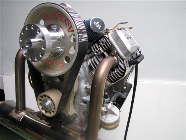

Двигатель Briggs Vanguard 35л.с.
Достаточно  простое  и  грамотное  решения  демпфера.
Забил резину, получилось как всегда плохо, но для гонки думаю хватит.
Думаю, детали надо отцентрировать в кондукторе с глухим дном.
Вместо резины залить полиуретаном. Например "Доутан".
Для отгезии с металлом применить "Силкаст".
И всё это добро в духовку.
Вполне по "заводскому"  может получиться.
По полиуретану поисковик Вам в помощь.
С уважением.

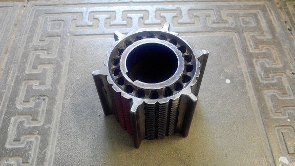

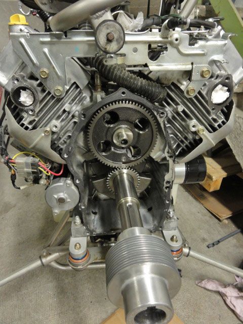

Думаю следующее:
Резинометаллический шкив вполне работоспособен.
Необходимо подобрать крутильную жесткость, предыдущий получился довольно жестким, а с пружинами мягкий. Так что продолжение следует.

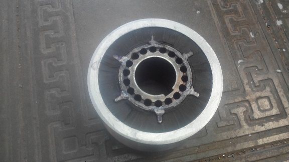

Итак докладываю общественности о результатах проделанной работы. На этом шкиве резина сварилась неудачно. Большой зазор получился в поршне которым давил резину. В холодную вроде нормально задавилась, как прогрелась, все поплыло. И адгезию ни чем не обеспечил. Проработало 15 минут и все сьехало. Но зато с вибрацией было все в порядке.
    32,4 КБ · Просмотры: 229

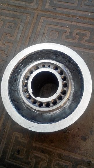

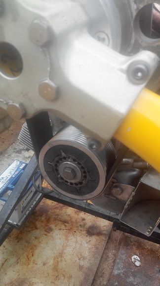

Затем было решено приварить для верности упоры гарантирующие резину от проворачивания.
    39,8 КБ · Просмотры: 243

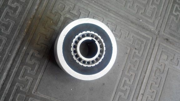

Сварилась резина получше. На этот раз поменял поршень. Продавилась хорошо. Еще использовал клей лейконат. Надеюсь с адгезией тоже все получилось.
    32,2 КБ · Просмотры: 242

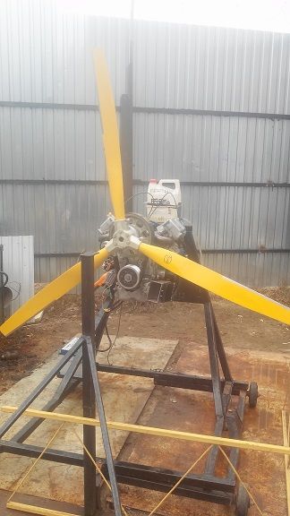

Сегодня немного погонял двигатель. Все стоит, ни чего не съезжает. С вибрацией тоже вреде удовлетворительно. Карбюраторы не текут. Короче, обнадеживающий результат.
    29,2 КБ · Просмотры: 248
    36,1 КБ · Просмотры: 251
Как сделаю штатные винты померю тягу, попытаюсь померить мощность. Попробую другие карбюраторы, если найду стробоскоп посмотрю на зажигание.

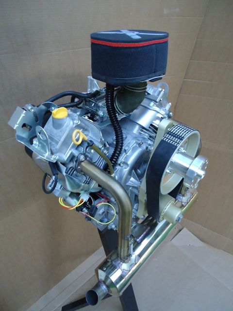

Объясните зачем нужны эти демпферы, без них всё нормально? Не понятна цель геморроя.
Демпфер крутильных колебаний-очень нужная вещь! Без этой штуки двигатель вибрирует и саморазрушается, все отваливается от самолета. А  с ней акуна-матата. Данное конструктивное решение имеет ряд преимуществ:как то, количество деталей, габариты, масса  редуктора. Думаю для ременных редукторов это неплохое решение.
Да вроде все дельты и самолеты с ременными редукторами без этих демпферов. На аэроботах вообще лифан со стандартным цепным редуктором и ничего не саморазрушилось. Столько возни непонятно для чего? Двигайтесь дальше.
ЗдОрово!!!
Но, есть нюанс. К алюминию резина приваривается плохо. Если, вдруг, будете шкив переделывать, имеет смысл канавок наделать в "ободе".
