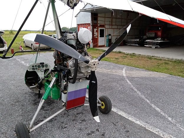

Всем доброго дня. Хочу спросить пилотов которые эксплуатируют двигатель L15 восьми свечевой , не закапотированный на летательных аппаратах в зимний периуд времени не более - 15гр. мороза. А конкретно какие могут встречаться проблемы в работе двигателя с инжекторами в полете? Надо ли подводить подогретый воздух к дроссельной заслонке? Влияет ли на работу двигателя расположения компьютерн. блока и его соединений открытого типа? Вчера летал при - 10гр. мороза не прерывно один час. За это время у меня было два ГЛУБОКИХ провала в работе двигателя на доли секунды. После провала двигатель выходил на обороты согласно дроссельной заслонки и продолжал работу - высота полета была 150м. Поднялся на высоту 300м. там была нижняя кромка облачности , пролетев маленько я увидел что лобовое стекло покрывается изморозью, убрав обороты до Х.Х. спустился на высоту 150м. добавил газу и тут началось, двигатель захлебнулся, потом взревел, потом провал и так раза три - потерял высоты метров 70. Убрав ногу з газа двигатель заработал на Х.Х. добавив плавно газ вышел на обороты. Долетел до аэродрома и над взлеткай погонял двигатель, оборот Х.Х.- обороты максимальн. - обороты Х.Х. и так несколько раз, работа двигателя была отличной. Приземлился качусь по рулежке на оборотах Х.Х. и вдруг двигатель встал, нажимаю на стартер, завелся и докатились до ангара. В ангаре я его опять поганял на газах, работал без збоев. Маленько о моем двигателе L15 восми свечавом, эксплуатирую его четыре года в летний периуд - проблем небыло ни каких. Этой зимой решил полетать на дельте. Перед этим полетам -10гр. я летал в -2гр., приземлился весь во льду. Летал и -6гр. проблем не было в полете. Сразу напишу грешить на бензосистему нет смысла, у меня стоит монометр давления и датчик СДУ который автоматически вкл. аварийный бензанасос, этого не произошло в последнем полете. С ув Сергей.
Здравствуй Валера. А что с воздушным фильтром, что не так. У меня стоит простая сетка оптянутая садаводчиским укрывным материалам, получился как нулевик. После приземления я в первую очередь посматрел и попробывал фильтр рукой, был сухой. Валер у меня слетел телефон а в месте с ним твой номер, скинь в личку или сделай дозвон. 8 908 011 2142 С ув. Сергей.

Ошибки по OBD диагностике смотрели?
Проверьте еще свечки- катушки ,мундштуки катушек , при пропусках зажигания мозги отключают форсунку чтобы не спалить катализатор и двигатель колбасит
Летаем на мотобланнике в том числе зимой, основные проблемы с насосами (от газели) и катушками
Воздушного фильтра нет
